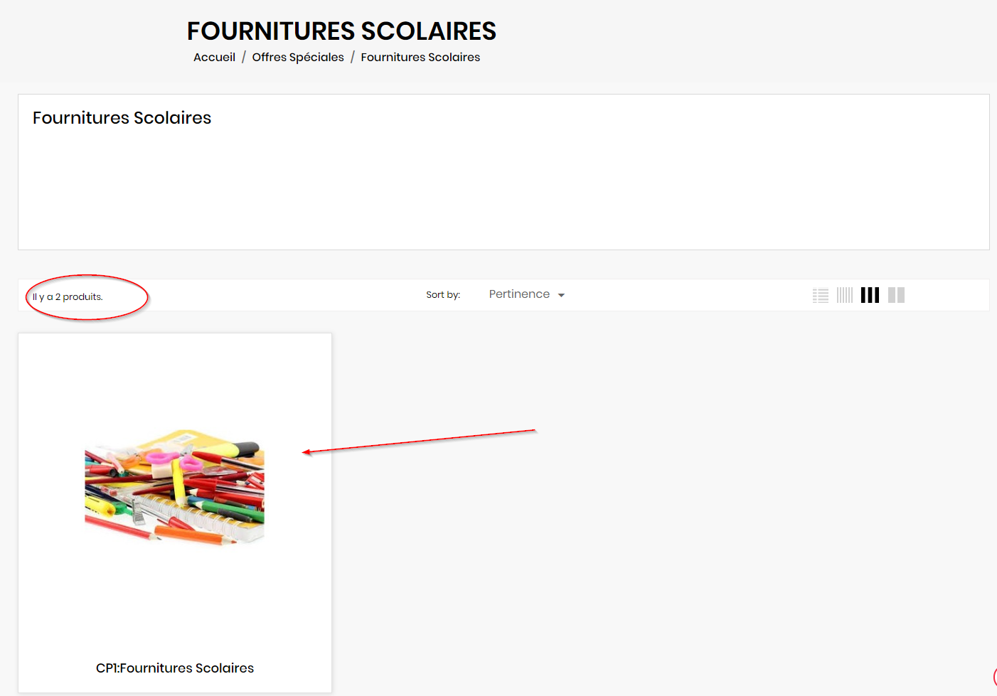

1054854_1508430445 Posted July 24, 2019 Share Posted July 24, 2019 Bonjour, J'ai un problème d' affichage dans une catégorie crée des produits dans Prestashop. Dans le back-office j'ai ajouté des produits dans la catégorie, mais en Front office, il n'y a qu'un seul produit affiché. Le nombre de produits est aussi affiché mais pas les autres produits. Ci-joint une capture d'image de l'affichage front office. Merci d'avance pour votre aide. Link to comment Share on other sites More sharing options...

1054854_1508430445 Posted July 24, 2019 Author Share Posted July 24, 2019 Bonsoir, Le lien du site : http://aumarche.biz/fr/52-fournitures-scolaires Le problème est dans cette catégorie et les catégories de même niveau " enfants" de la catégorie "offres spéciales" J'ai vraiment regardé tous les paramètres et propriétés des catégories en vain sans succès. Merci de m'aider SVP. Bonne fin de journée. Link to comment Share on other sites More sharing options...

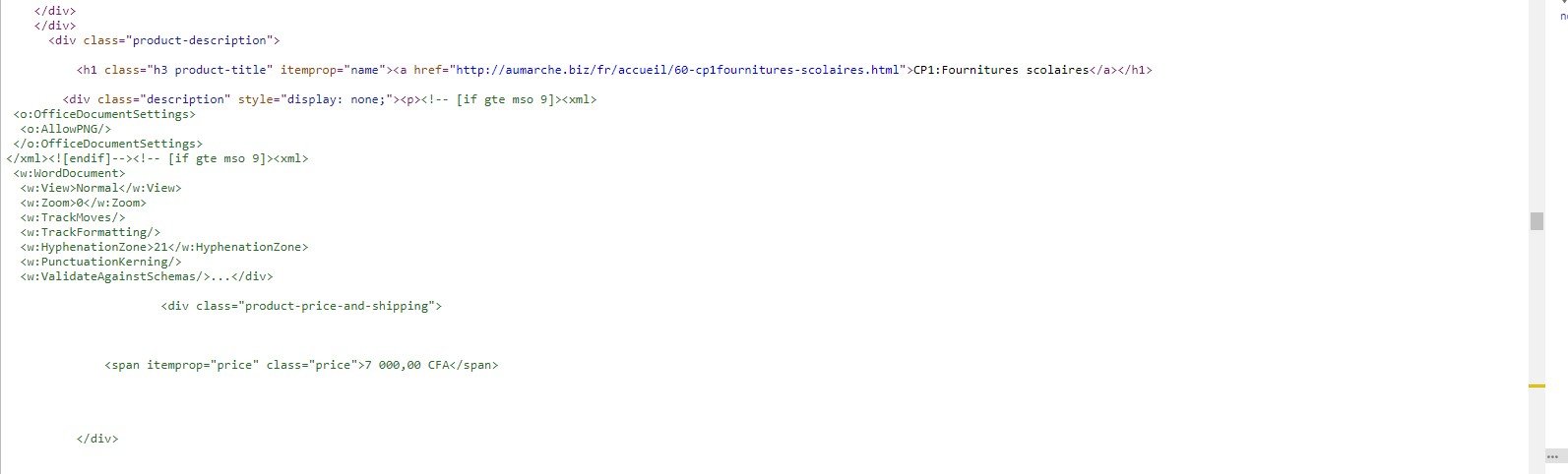

SK3uD Posted July 24, 2019 Share Posted July 24, 2019 Problème trouvé : Une partie du code a été commentée mais sans être refermée. Ce qui fait que toute une partie n'est pas visible. En comparant la version demo du template, je me suis aperçu qu'il manquait le footer mais qu'il apparaissait n'importe où sur la page de catégorie. Voici ce qui apparaissait quand on affichait la source : La partie verte qui descend très bas m'a mis la puce à l'oreille. Reste à savoir où refermer ce commentaire. Link to comment Share on other sites More sharing options...
