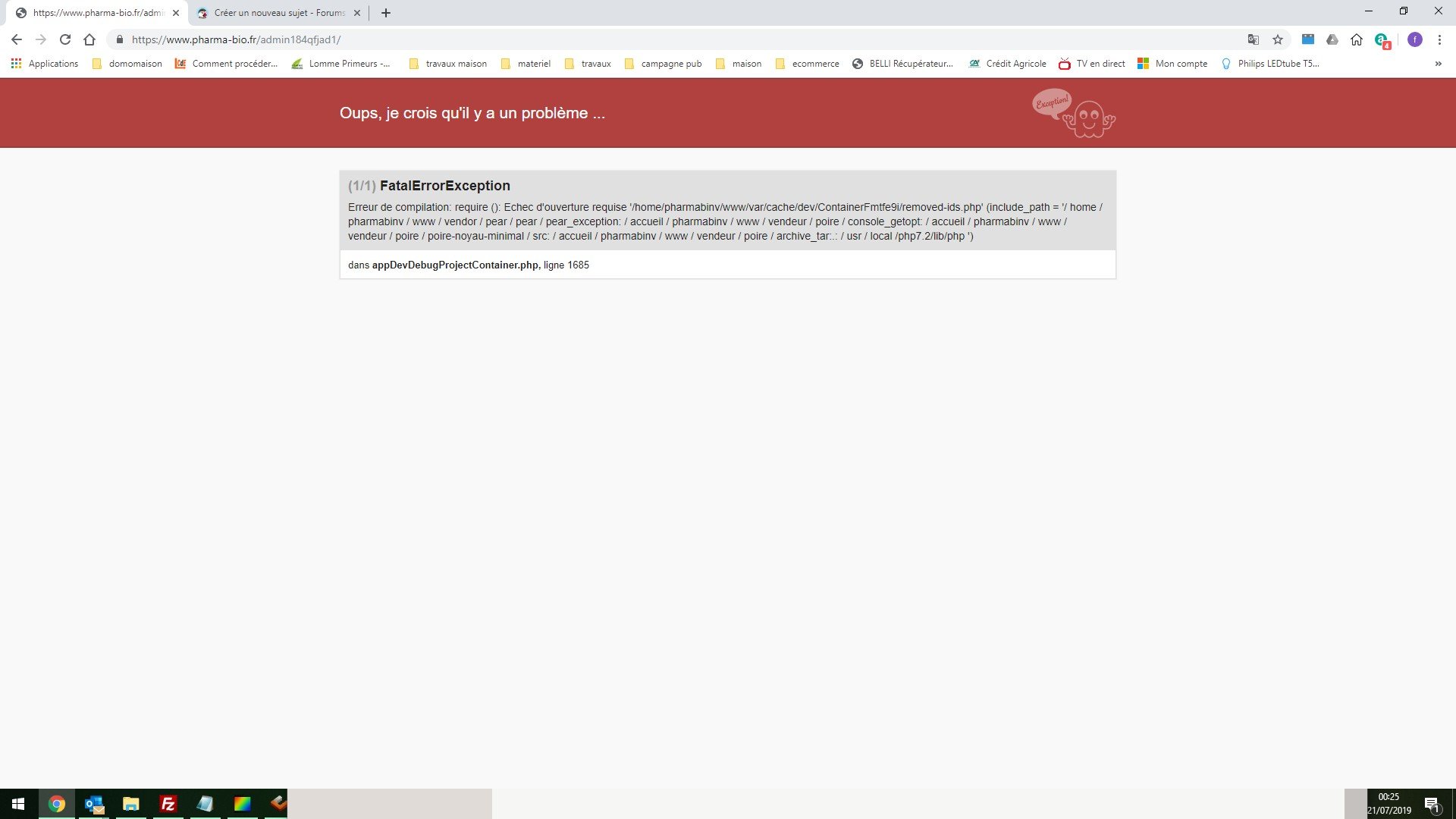

fredericdeschodt Posted July 20, 2019 Share Posted July 20, 2019 Bonsoir, bon, j'ai un problème, je ne vous cache pas que je me pose la question si je vais continuer avec Presta, cela fait 3 semaines que je travaille avec mais çà fait 3 fois que je dois tout Réinstaller et donc me retaper pour la création de ma boutique. suite à l'activation de la fonction "menu" de base dans l'admin j'ai un plantage. je ne vois pas comment m'en sortir, la boutique ( le peu que j'ai fait) fonctionne mais je n'ai plus accés au coté Admin merci d'avance pour votre aide Link to comment Share on other sites More sharing options...
Janett Posted July 21, 2019 Share Posted July 21, 2019 Juste un problème de cache, votre serveur est mutualisé ? Il semblerait qu'il ne supporte pas bien l'opération de vidage de cache, peut être une limitation sur les IO ou les inodes ou tout simplement une configuration trop lente pour exécuter le vidage du cache en totalité. Bref vous devez terminer le travail manuellement, en supprimant tout le contenu, dossiers et fichiers, se trouvant dans /var/cache/ Link to comment Share on other sites More sharing options...
fredericdeschodt Posted July 21, 2019 Author Share Posted July 21, 2019 Et bien Merci, j'ai de nouveau accès à mon admin, je viens de m'apercevoir que je viens de perdre 3 semaines, si j'avais su plutôt, je n'aurais 3 semaines d'avance encore merci Link to comment Share on other sites More sharing options...
