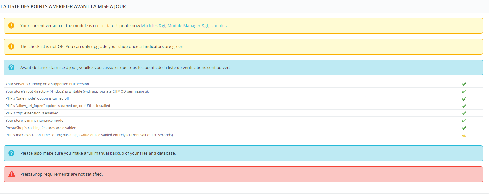

Michael Posted July 19, 2019 Share Posted July 19, 2019 ou et comment changer ca svp ? merci Link to comment Share on other sites More sharing options...
Eolia Posted July 19, 2019 Share Posted July 19, 2019 Inutile de le changer et ce n'est pas bloquant, juste une information Link to comment Share on other sites More sharing options...
Michael Posted July 19, 2019 Author Share Posted July 19, 2019 Mais la mise a jour vers 1.7.6 a bloqué... je suis en 1.7.4.4 Link to comment Share on other sites More sharing options...
Michael Posted July 19, 2019 Author Share Posted July 19, 2019 De plus, je trouve que mon site est trop lent est ce que ca a un rapport ? Link to comment Share on other sites More sharing options...
doekia Posted July 19, 2019 Share Posted July 19, 2019 Il y a 1 heure, Michael a dit : De plus, je trouve que mon site est trop lent est ce que ca a un rapport ? non Link to comment Share on other sites More sharing options...
Michael Posted July 19, 2019 Author Share Posted July 19, 2019 il y a 54 minutes, doekia a dit : non ok, merci Link to comment Share on other sites More sharing options...
c00lsp0t Posted July 19, 2019 Share Posted July 19, 2019 Si tu est sur un serveur mutualisé ce n'est pas possible de changer cela. Cependant il y a une manière de contourner ce problème pour le processus de mise à jour de prestashop. Avant de faire la mise à jour tu va sur la page "Paramètre Avancées => Performance" et tu bascule sur "Oui" l'option "Désactiver toutes les surcharges" puis tu clic sur "vider le cache" Une fois fait tu retourner sur 1 click update puis tu refait un check de mise à jour. Et normalement il devrait te proposer la mise à jour sans l'avertissement du délai max execution time. Une fois la mise à jour de prestashop faite tu n'a plus qu'a réactiver l'option "Desactiver toutes les surcharge" en la rebasculant sur non pour retrouver tes "surcharge". Cordialement, 3 Link to comment Share on other sites More sharing options...
sousousm Posted January 21, 2020 Share Posted January 21, 2020 (edited) Le 19/07/2019 à 11:25, c00lsp0t a déclaré: Si tu est sur un serveur mutualisé ce n'est pas possible de changer cela. Cependant, il y a une manière de contourner ce problème pour le processus de mise à jour de prestashop. Avant de faire la mise à jour tu va sur la page "Paramètre Avancées => Performance" et tu bascule sur "Oui" l'option "Désactiver toutes les surcharges" puis tu clic sur "vider le cache" Une fois fait tu retourner sur 1 clic mettre à jour puis tu refait un chèque de mise à jour. Et normalement il devrait te proposer la mise à jour sans l'avertissement du délai maximum d'exécution. Une fois la mise à jour du prestashop faite tu n'a plus qu'a réactiver l'option "Désactiver toutes les surtaxes" en rebasculant sur non pour retrouver tes "surtaxe". Cordialement, Bonjour, même soucis pour moi ... je souhaite passer de 1.7.6.1 à 1.7.6.3 J'ai fait la manipulation que vous avez mis ... mais j'ai toujours l'avertissement .... Si je lance la mise à jour avec l'avertissement ça risque de poser soucis? Merci pour votre réponse Edit : Mise à jour effectuée malgré l'avertissement et tout s'est bien passé :) Edited January 21, 2020 by sousousm (see edit history) Link to comment Share on other sites More sharing options...
jb.remillah@biggy-sm Posted January 7 Share Posted January 7 Bonjour, Quelqu'un a-t-il la solution pour contourner ça? J'ai le même problème avec la version 1.7.8.10. Je ne peux pas faire la mise a jour a cause de ce message d'avertissement. J'ai fait la manipulation et ça ne change rien. J'ai contacter mon hébergeur qui a changer la valeur du PHP max et ça ne fonctionne toujours pas. Merci pour votre aide. Link to comment Share on other sites More sharing options...
