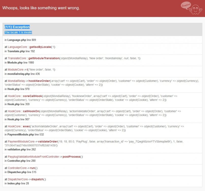

Bonjour je rencontre un soucis sur ma boutique, en effet lorsque le moyen de paiement est sélectionné puis validé, j'obtiens l'erreur suivante
Exception the locale 1 is invalid. J'ai rajouté une capture d'écran du debug.
Merci d'avance pour votre aide.
Cyril
Edited by fffansshop (see edit history)
Ce problème semble venir du fait que prestashop atte"nd un string (chaine de caractère) et que dans certains cas un int (integer) est envoyé, pour corriger ponctuellement ce bug( en attendant une vraie correction) entrez en dur dans le classes/modules/module.php à la place de $locale mettez 'fr' (dans la fonction getmoduletranslation),  attenttion si vous voulez faire les choses proprement ne pas suivre mon conseil, et créez un override de la classe module

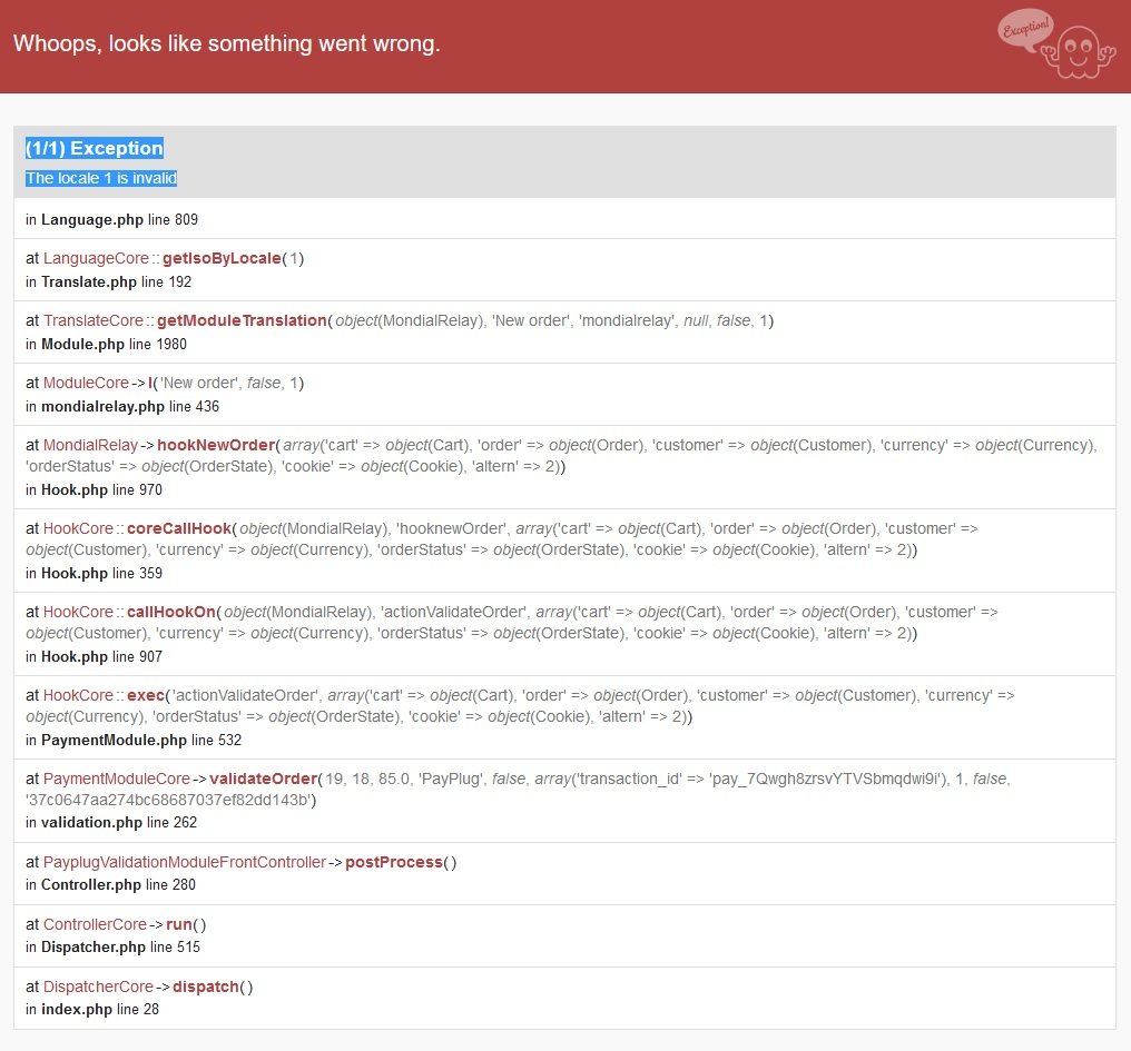

Hello,
Confronté au problème, voici la solution, voir fichier mondialrelay.php dans la fonction hookNewOrder, situez la ligne :
$subject  = $this->l('New order', false, (int)$id_lang).' - '.sprintf('%06d', $order->id);
Et corrigez par :
$lang = new Language();
$iso = $lang->getIsoById((int)$id_lang);
$subject  = $this->l('New order', false, $iso).' - '.sprintf('%06d', $order->id);
Et bonne journée :)

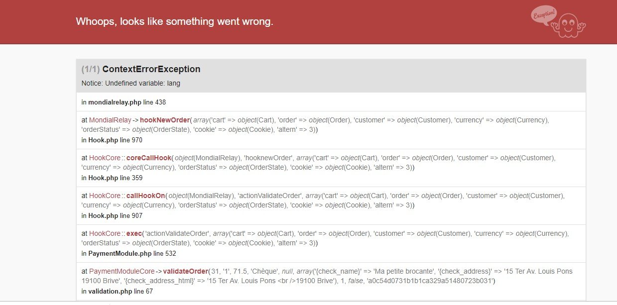

Merci pour ta réponse rapide mais je n'ai pas cet espace entre $ et lang sur mon fichier !
Je me demande comment il est arrivé ici !
Voila ce que j'ai saisi :
