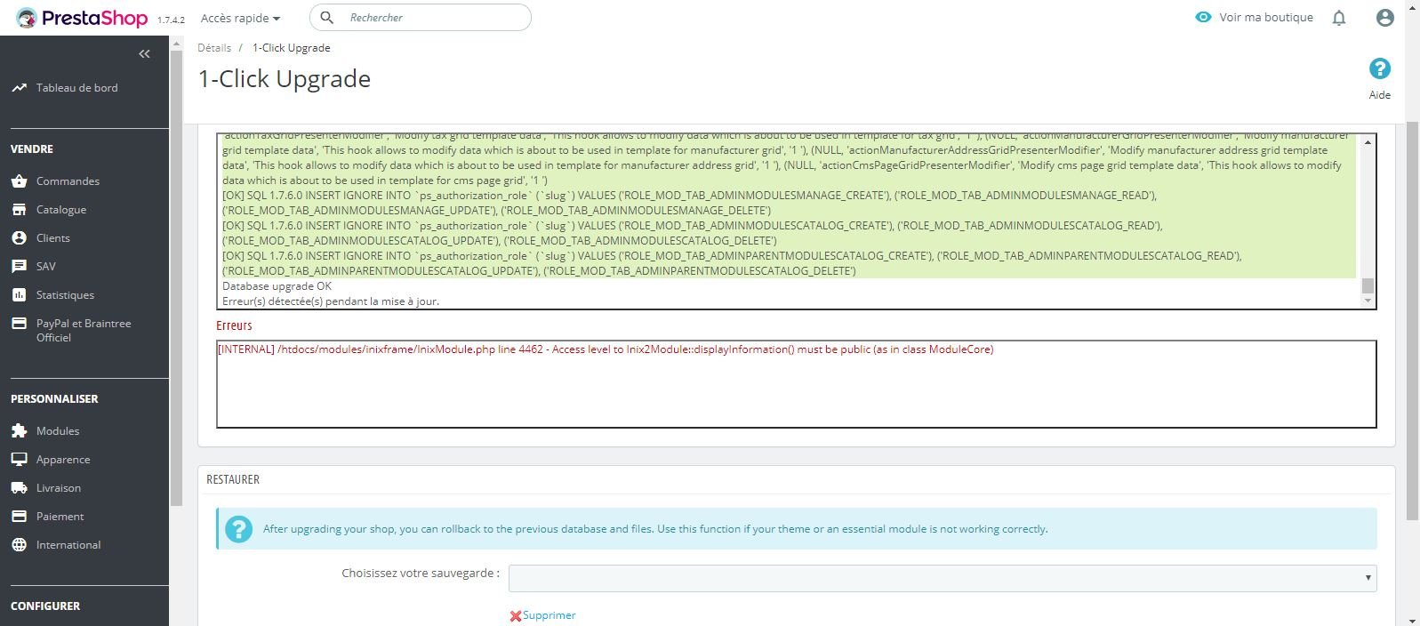

J'ai donc mis à jour Prestashop vers la dernière version 1.7.6.0, mais hélas j'ai rencontré un gros problème lors de la mise à jour : erreur 500 (impossible ensuite d'accéder au back-office Prestashop ni au site.
La sauvegarde de la base de données s'est bien passée, la mise à jour des fichiers Prestashop aussi, cependant l'erreur provient du module inixframe (voir copie écran ci-jointe).
J'ai activé le mode debug afin de voir d'où venait le problème, voici ce que j'obtiens côté back office et front-office :
(1/1) FatalErrorException
Compile Error: Access level to Inix2Module::displayInformation() must be public (as in class ModuleCore)
in InixModule.php line 4462
