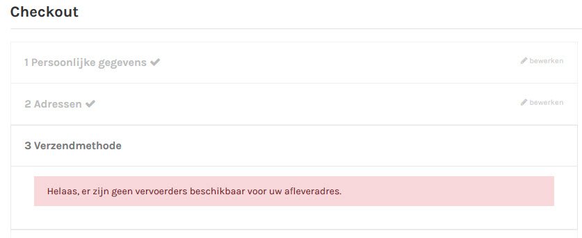

Helaas, er zijn geen vervoerders beschikbaar voor uw afleveradres + Gratis verzenden

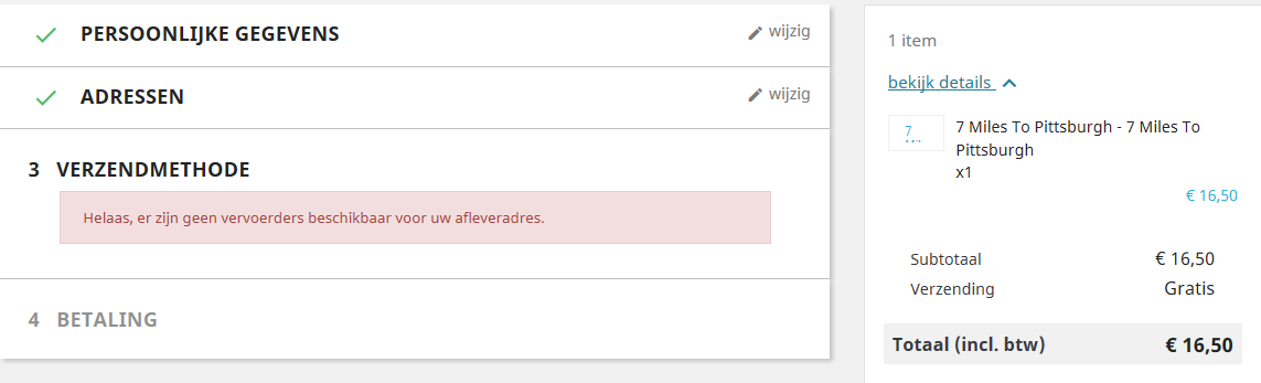

De vraag is hier al eerder gesteld, maar de aangedragen oplossingen bieden bij mij helaas geen soelaas.
Ik heb versie 1.7.6 geïnstalleerd (nog nooit eerder met Prestashop gewerkt).
Bij het plaatsen van een artikel in de winkelwagen staat er direct al bij "Verzending - Gratis".
Als ik dan wil afrekenen staat er in de winkelwagen nog steeds "Verzending - Gratis" en als ik wil verder wil gaan met bestellen staat er
Helaas, er zijn geen vervoerders beschikbaar voor uw afleveradres. (zie afbeelding)
Al verschillende opties geprobeerd, maar ik kom er niet uit.

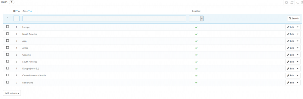

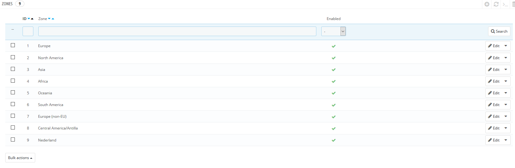

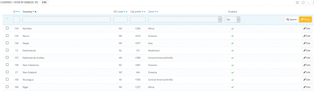

Als zone heb ik Nederland aangemaakt, naast Europa (zie afbeelding)
Nederland als land heb ik geselecteerd en een prijsrange ingesteld voor verzenden (niet gratis verzenden).
Ik heb Nederland toegevoegd aan de zone Nederland

hoi,
het probleem van jou zit in het volgende :
je geeft bij je vervoerders gratis verzenden aan :
""Bij het plaatsen van een artikel in de winkelwagen staat er direct al bij "Verzending - Gratis".""
""Als ik dan wil afrekenen staat er in de winkelwagen nog steeds "Verzending - Gratis" ""
Dit komt omdat je erna niet gratis verzenden hebt gekozen :
bestellen gaat zover tot hij bij verzending komt , aan de ene kant zeg je gratis , maar op het laatst geef je dus aan dat het niet gratis verzonden mag worden
prestashop kijkt naar de beschikbare "" gratis vervoerders , maar het artikel mag niet gratis verzonden worden , ""
Oplossing: of je stelt verzendkosten in bij je vervoerders , of je zet bij nederland gratis verzenden aan

Dank voor je reactie.

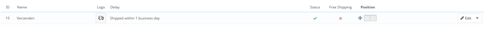

Gratis verzenden heb ik vooralsnog niet ingesteld en ben dan ook verbaasd dat er direct al "Gratis verzenden" wordt getoond.

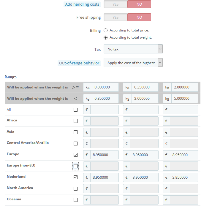

Ik dacht dat ik dat gedaan had, invoeren van de verzendkosten bij de vervoerders?

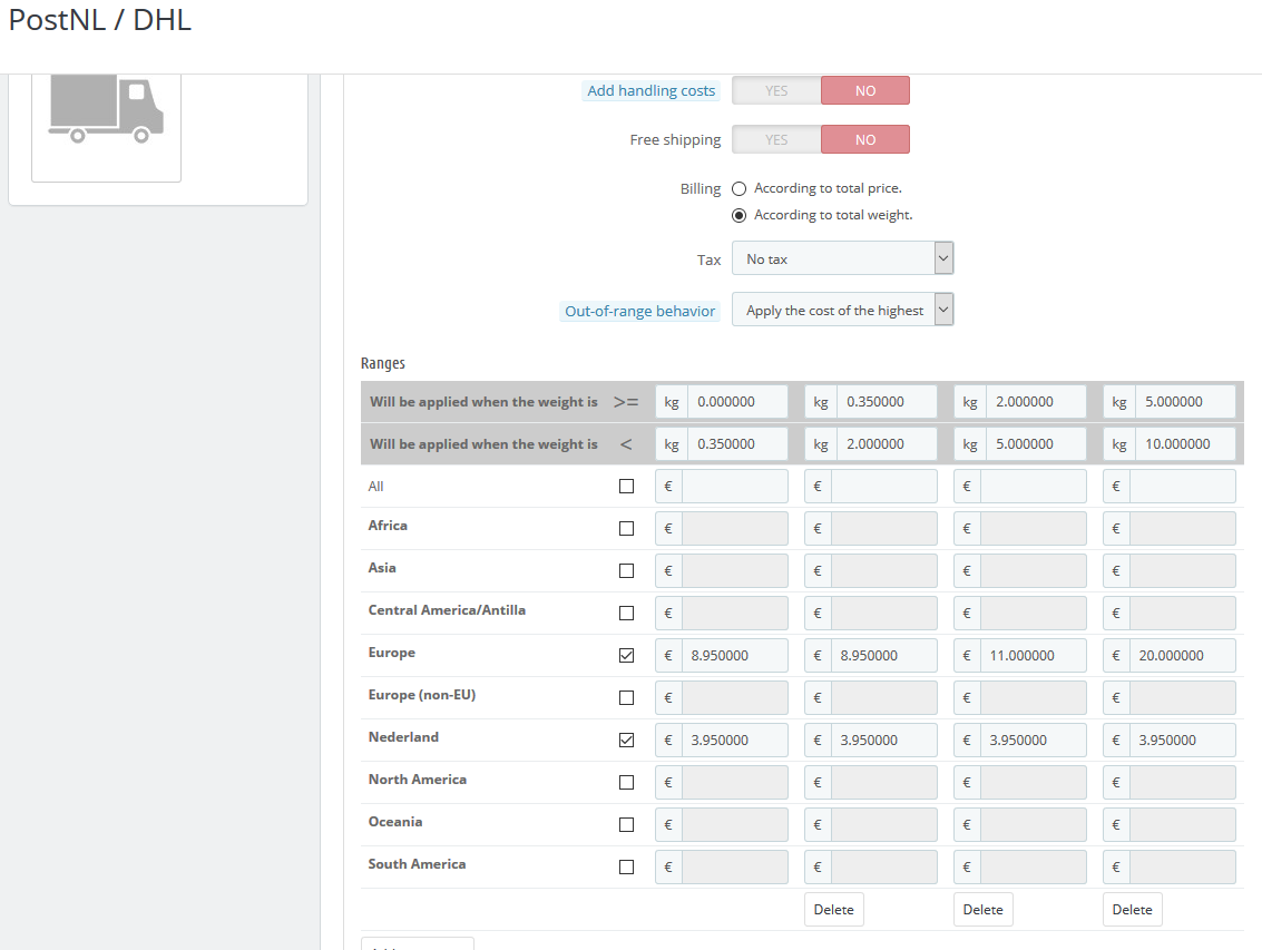

Bij Nederland staan de verzendkosten ingesteld op 3,95:
Of moet dat ergens anders ook nog ingesteld worden?

Ja, ik heb een PostNL/DHL carrier aangemaakt (voor nu even alleen Europa en Nederland aangevinkt).
Inclusief gewichtsklasses van 0 tot 350 gram, van 350 gram tot 2 kg, van 2kg tot 5 kg en van 5 kg tot 10kg.
Die zijn zo ingedeeld omdat PostNL ze ook berekend (tariefwijziging bij 350 gram bijvoorbeeld).
Het gewicht van de items in de winkelwagen is (afhankelijk hoe ik test) tussen de 0 en 350 gram en 350 gram en 2kg,
De items zijn CD's en/of LP's.
Edited by Metal Store (see edit history)

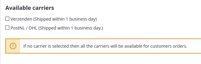

Volgens mij staat dat allemaal wel goed. Wat ik nog kan bedenken dat je misschien in geolocatie iets niet goed hebt staan: bv bezoekers uit bepaalde(aangevinkte landen) kunnen geen bestellingen plaatsen. Of in het product zelf staat onder de tab verzending een andere(niet beschikbare) vervoerder aangevinkt. In dat geval moet je die allemaal uitvinken.
In geolocatie staat Nederland aangevinkt als een land waar vanuit besteld mocht worden. Ik heb ook een account aangemaakt van een ander land in Europa dat "aan" stond, daar hetzelfde probleem.
In de productlijst staan beide vervoerders niet aangevinkt, wat moet betekenen dat beide moeten werken:

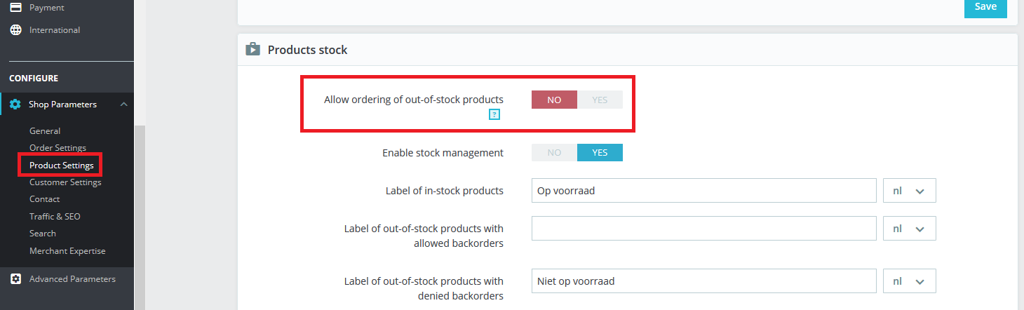

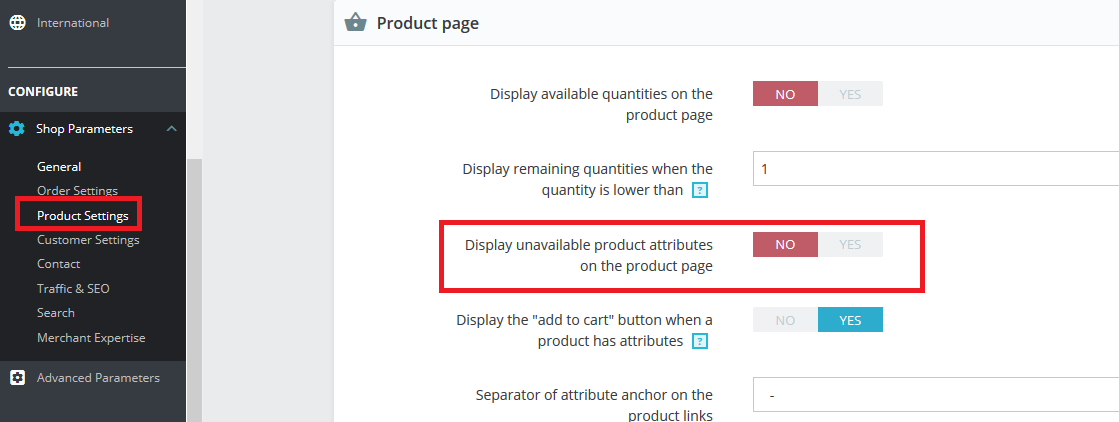

Ik gebruik daarvoor geen module, maar de ingebouwde Product settings onder Shop Parameters van Prestashop.
Als er voorraad is van 1 stuk en iemand probeert er 2 te bestellen, dan komt er direct al een melding dat dit  niet mogelijk is omdat de voorraad niet toereikend is.
Op dezelfde pagina kun je boven deze settings aangeven dat productie die niet beschikbaar zijn ook niet worden getoond in je winkel.

Na wat uitzoek werk kwam ik er achter dat ik nog wat moest aanpassen.

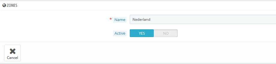

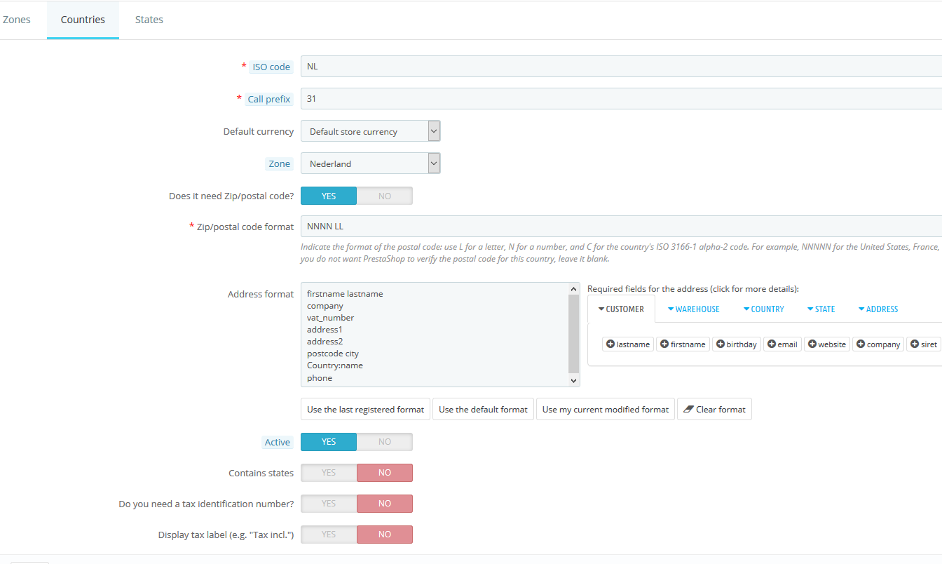

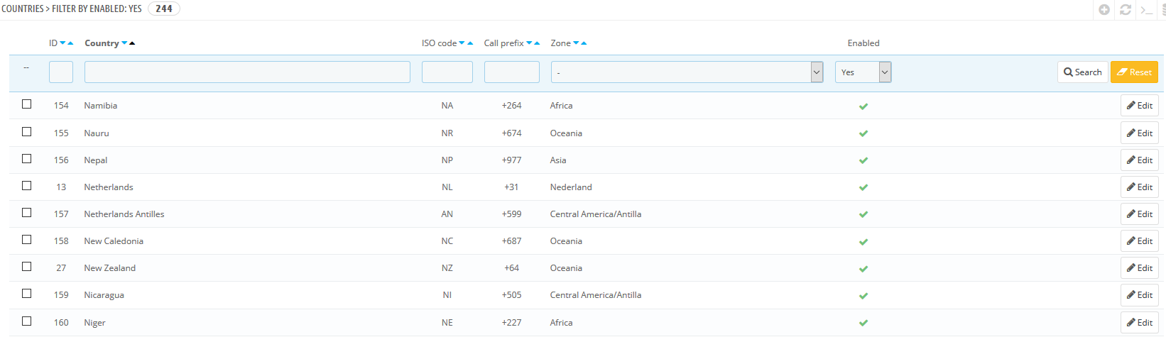

Je gaat naar Internationaal -> Locaties en dan opzoek naar de land bijvoorbeeld Nederland en dit bewerken. Dan zoek je Zone : en verander je dat van Europe naar bijv. Nederland.
Opslaan en dan werkt de verzendsysteem weer.
