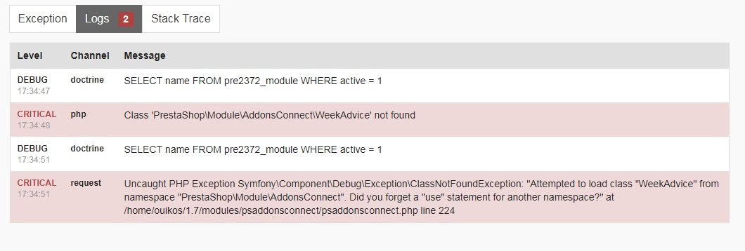

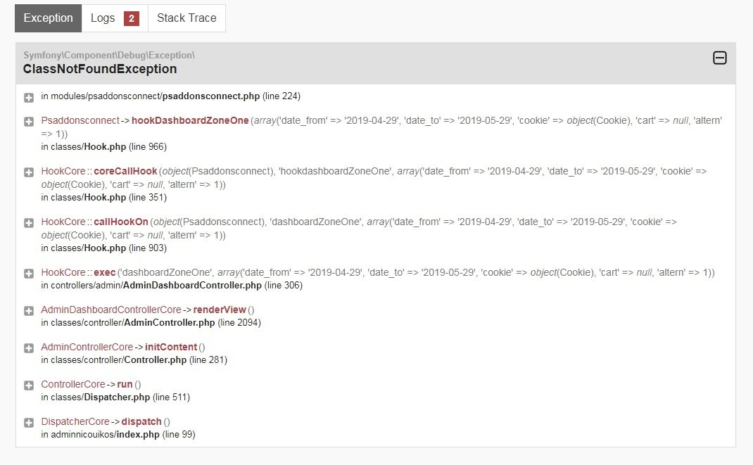

Z.S.Q.D Posted July 11, 2019 Share Posted July 11, 2019 Bonjour à tous, Je suis un vieux utilisateur de prestashop, depuis 2 mois je travaille sur un nouveau site en 1.7.5.1 Ce matin en passant sur les modules je vois que 4 modules demandent une MAJ, mon erreur à été de penser que cela ne poserait pas de soucis. J'ai donc lancé les mises à jour et depuis le site est cassé en Error 500. J'ai donc activé le mode Débug mais malheureusement mes compétences s'arrêtent là, je vois bien d'ou vient le soucis, mais je ne sais pas comment le réparer. Voici les informations que j'ai. Est ce que quelqu'un à une idée? Merci Link to comment Share on other sites More sharing options...
Z.S.Q.D Posted July 12, 2019 Author Share Posted July 12, 2019 Bon après plusieurs recherches il semblerait que le soucis vienne bien de la mise a jour d'un module qui appel quelque chose qui n'est pas sur la version de mon presta. Je parviens à me connecter à mon BO en allant directement sur la page des commandes "https://monsite.com/dossieradim/index.php?controller=AdminOrders". L'erreur 500 tombe uniquement quand je charge le tableau de board. Je continue a chercher Link to comment Share on other sites More sharing options...
Arnaud Drieux Posted July 13, 2019 Share Posted July 13, 2019 Bonjour. Il semblerait que cela provienne du module PsAddonConnect. Tentez de désactiver le module, sinon le désinstaller complètement. Link to comment Share on other sites More sharing options...
Z.S.Q.D Posted July 23, 2019 Author Share Posted July 23, 2019 En effet. après désactivation tout fonctionne correctement. Merci pour votre aide Link to comment Share on other sites More sharing options...
