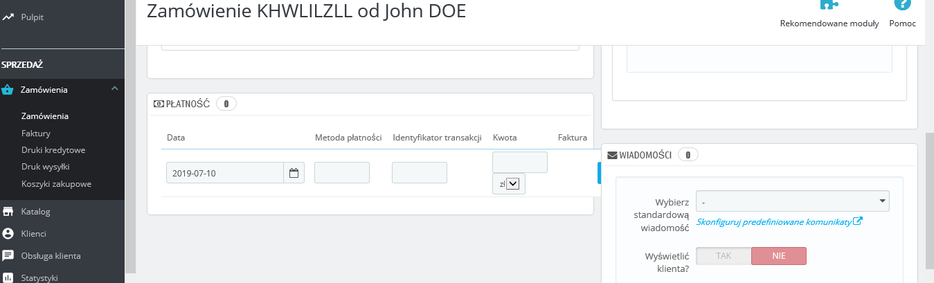

Cześć,
Mam problem z Prestashop 1.7.5.2.
Po wejściu w konkretne zamówienie mam rozjechany pasek płatności. Problem występuje na Firefoxie oraz Explorerze.
Jak można naprawić ten problem? Czym to jest spowodowane?
Zdjęcie jak to wygląda przesyłam w załączeniu.platno.thumb.png.e96a7d221496a7022506a532c07f8996.png
To standard rodem jeszcze z 1.6..... W kontrolerze zmień podział kolum i zmniejsz kolumnę daty. Też możesz zmienić opis kolumny "identyfikator transakcji" w tłumaczeniach, bo to przede wszystkim on zawinia.
A dlaczego poza ff i ie działa inaczej? Kwestia odczytu styli. Każda przeglądarka ma swój kod odczytu, dlatego w wielu wypadkach style (w tył najczęściej webkit) trzeba ustawiać pod konkretną przeglądarkę.
