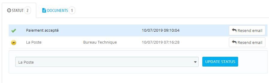

amz83 Posted July 10, 2019 Share Posted July 10, 2019 Bonjour, j'ai un gros probleme bien embêtant... lorsque je change de statut de commande une commande, le statut changé a 2h de retard par rapport a mon statut existant de base lors de la remonté de commande : ci joint un screen d'un commande que je viens de changer de statut de paiement accepté à la poste. On vois bien que la poste passe en dessous car anti daté de 2h alors que je viens de le faire a l'instant ! j'ai tout verifié ; -la date sur ma bdd (correct) -le fuseau horaire dans localisation (europe/paris) -modification de config (avec directement timezone euope/paris). Rien n'y fais ! j'ai constamment ce même probleme de retard horaire et d'antidatage je suis entrain de craquer. avez vous une idée?? - Link to comment Share on other sites More sharing options...

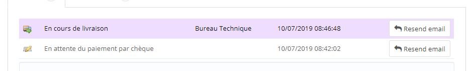

amz83 Posted July 10, 2019 Author Share Posted July 10, 2019 bonjour, comment puis-je le modifier? je viens de faire un test; j'ai mis ma timezone de presta en midway donc 21h; et portant lorsque jeje creer une commande la commande reste a une heure differente (je vous joint 2screens). je suis allez voir dans php.ini et je vois cette ligne : opcache.validate_timestamps=2; jai mis 0 la place mais ça n'a rien changé car c'est du cache non? comment faire? Link to comment Share on other sites More sharing options...
doekia Posted July 10, 2019 Share Posted July 10, 2019 avant de commencer à bricoler des paramètres au pif, il serait bon de lire à quoi ils servent. Je sais que statistiquement un singe peut rédiger du Shakespeare en tapant au hasard sur un clavier, mais seulement statistiquement ... [Date] date.timezone = "Europe/Paris" Link to comment Share on other sites More sharing options...

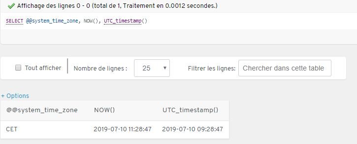

amz83 Posted July 10, 2019 Author Share Posted July 10, 2019 d'ailleurs quand je demande la date au serv en ssh j'obtiens la bonne heure (actuellement 11h26)... Link to comment Share on other sites More sharing options...
amz83 Posted July 10, 2019 Author Share Posted July 10, 2019 regardez le screen on voit bien que l'heure est calé sur le timestamp mais qu'est-ce que c'est, ou le trouver et comment le modifier ! je m'arrache les cheveux Link to comment Share on other sites More sharing options...
doekia Posted July 10, 2019 Share Posted July 10, 2019 ssh == heure bios + timezone système php == heure bios + timezone php.ini (ini_set) si emploi de la fonction date ou gmt (heure bios) si emploi de gmt_date Link to comment Share on other sites More sharing options...
doekia Posted July 10, 2019 Share Posted July 10, 2019 UTC signifie systématiquement heure GMT ! Aussi appelé temps universel donc toujours par rapport au méridien 0 Link to comment Share on other sites More sharing options...
amz83 Posted July 10, 2019 Author Share Posted July 10, 2019 donc en gros je pars dans la mauvaise direction mais pourquoi mon presta prend l'heure utc cela viendrais donc d'un module ou d'un plugins qui passe au dessus et met sa timezone par defaut? je ne vois que ça. Link to comment Share on other sites More sharing options...
