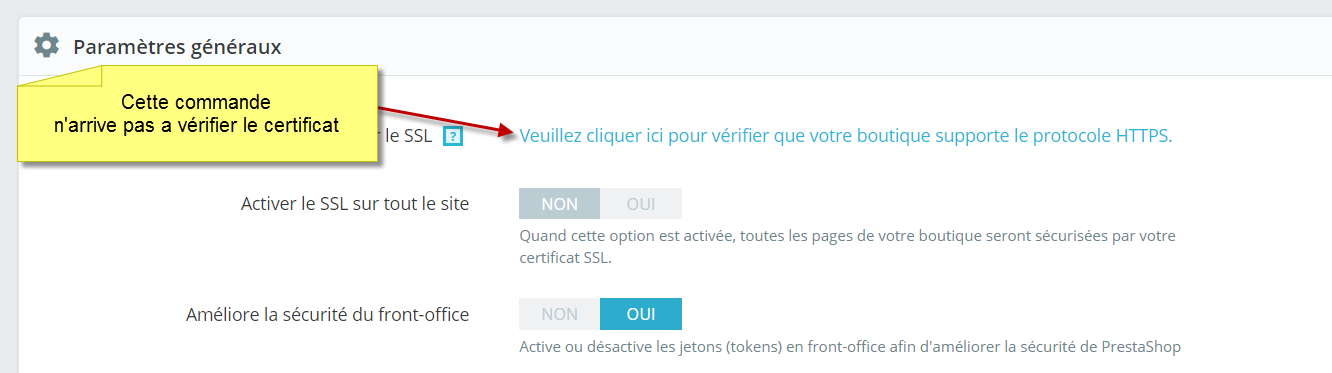

pprieu Posted July 8, 2019 Share Posted July 8, 2019 Bonjour à tous Je rencontre un problème avec le passage en HTTPS, je suis hébergé chez hébergeur français : online. J'ai demandé la mise en place d'un certificat ssl, ce qui a été fait. Ils ont créé un sous domaine qui pointe en https sur un dossier SSL. Le support me dit que c'est ok je peux activer HTTPS sur mon site. Malgré cela, lorsque je fait le test de https dans le back office, le système ne détecte pas le certificat et ne m’autorise pas a passer en https. est ce que quelqu'un a déjà rencontré ce problème? Merci a vous philippe Link to comment Share on other sites More sharing options...

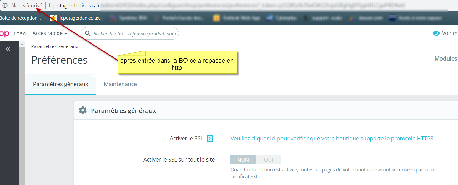

pprieu Posted July 8, 2019 Author Share Posted July 8, 2019 merci pour l'info c'est justement ce que je n'arrive pas a faire, lorsque je vais dans le BO, je n'arrive pas a basculer en https, après action il ne se passe rien, le bouton ssl reste grisé. Link to comment Share on other sites More sharing options...
doekia Posted July 8, 2019 Share Posted July 8, 2019 Faut quand même lire les réponses si tu veux avancer: il y a 18 minutes, doekia a dit : Assure toi de naviguer ton BO en https et tu devrais ne pas avoir de souci pour activer l'option Link to comment Share on other sites More sharing options...

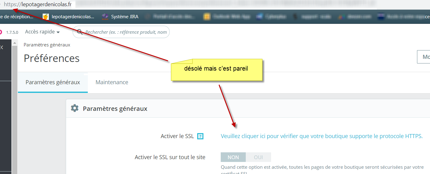

pprieu Posted July 8, 2019 Author Share Posted July 8, 2019 Non j'ai bien lu Bien que je lance le BO avec https://www.lepotagerdenicolas.fr/... en rentrant dans le BO, cela repasse en non sécurisé Y a t il moyen de forcer la connexion en https, j'ai vu que l'on pouvait modifier le htacces. j'ai aussi vu un tuto ou on pouvait faire un export de la base, modifier les liens en https puis réinjecter les modifs dans une autre base de données; Il suffit ensuite de modifier la connexion vers la nouvelle base. Que penses tu de cette méthode? Link to comment Share on other sites More sharing options...

doekia Posted July 8, 2019 Share Posted July 8, 2019 c'est donc que tu as quelque chose dans ton .htaccess ou au niveau de l'hébergement qui force la navigation hors https systématiquement. Ceci explique pourquoi prestashop ne peux pas activer le https, il est redirigé. Essai une fois connecté de rajouter https dans l'url (sans conviction) Link to comment Share on other sites More sharing options...

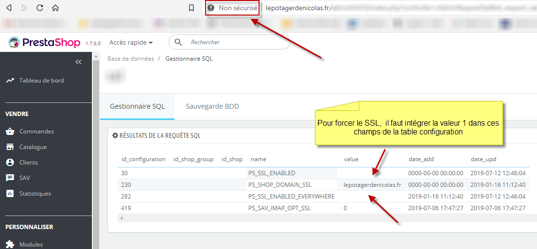

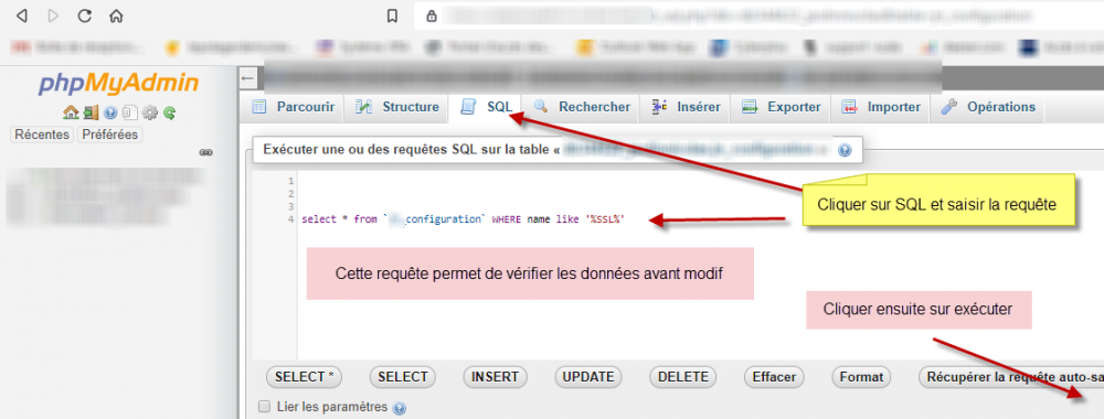

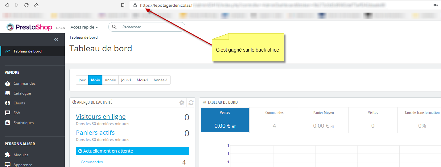

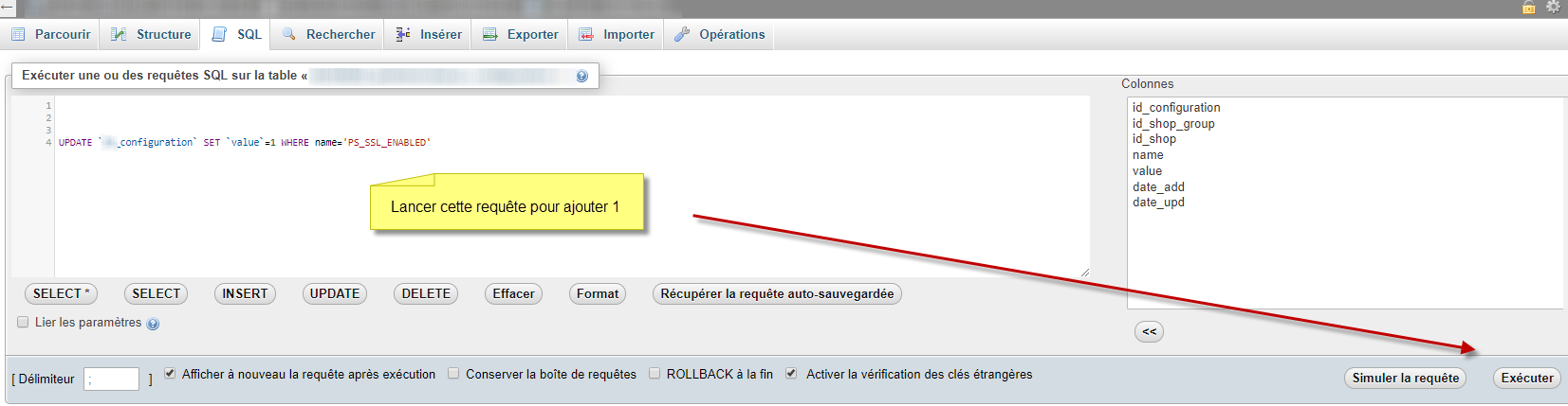

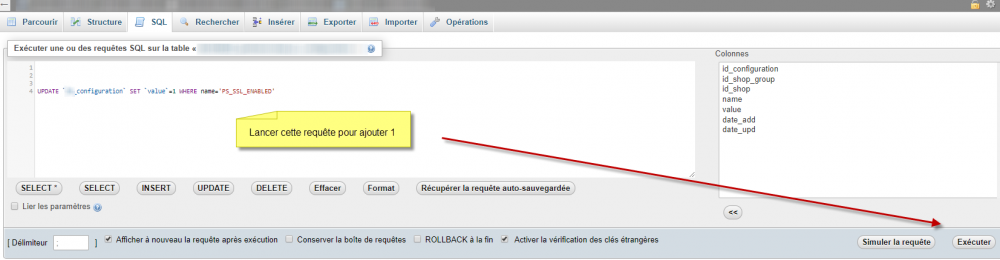

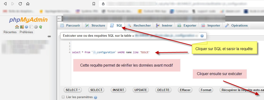

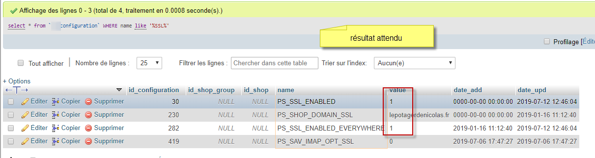

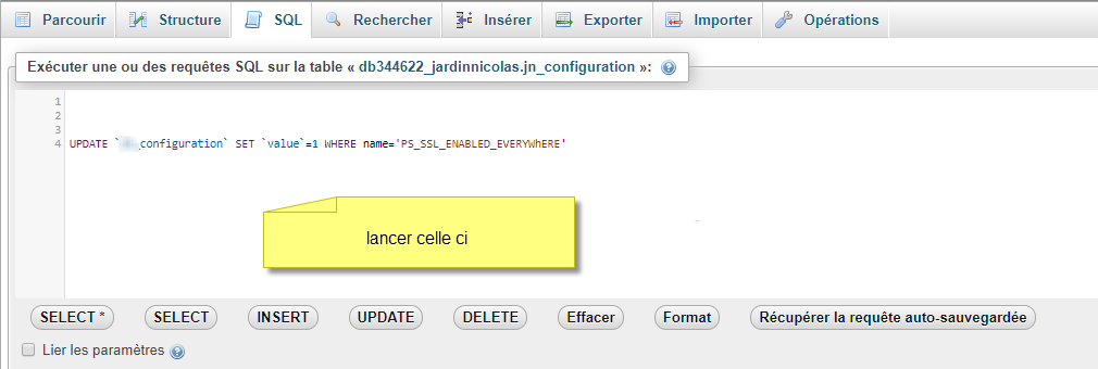

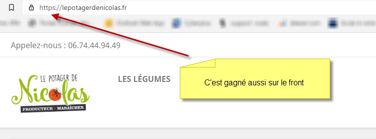

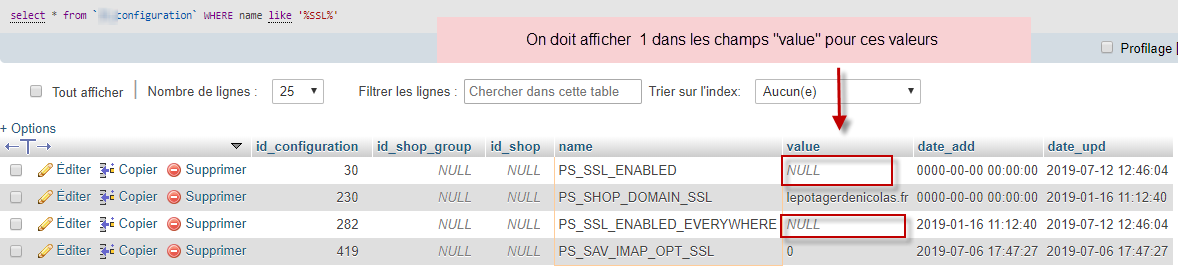

pprieu Posted August 22, 2019 Author Share Posted August 22, 2019 (edited) La solution viens d’apparaître, je remercie les personnes suivantes pour leur aide: doekia qui m'a aidé au début Germain Tenthorey dit Webbax qui m'a fourni un contact (https://www.webbax.ch/) Johan LETROUIT qui a pris du temps pour regarder (https://digiactif.fr/) et enfin Arnaud Merigeau qui m'a donné la piste que je vais vous décrire (https://www.arnaud-merigeau.fr/) La solution est de passer une valeur 1 dans le paramètre qui gère le SSL dans la base de données, Voici la description des opérations: il faut ouvrir l'interface PHPmySQL chez votre hébergeur Voici les trois requêtes utilisées: --pensez a remplacer XX si vous avez personnalisé les entêtes de tables (prestashop propose PS par défaut) select * from `XX_configuration` WHERE name like '%SSL%' UPDATE `XX_configuration` SET `value`=1 WHERE name='PS_SSL_ENABLED' UPDATE `XX_configuration` SET `value`=1 WHERE name='PS_SSL_ENABLED_EVERYWhERE' Et voilà le site https://lepotagerdenicolas.fr sera vu par Google . Ce site est destiné à la population locale des hautes-Pyrénées mais il permettra de ne pas jeter des produits par manque de client, la récolte sera faite, juste ce qu'il faut pour ne pas gaspiller. Encore merci à tous philippe Edited August 22, 2019 by pprieu (see edit history) Link to comment Share on other sites More sharing options...
