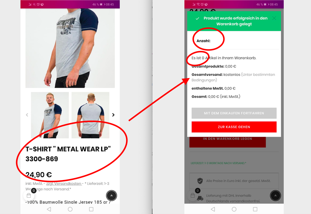

Wert Posted July 8, 2019 Share Posted July 8, 2019 Hallo, ich benutze die PrestaShop-Version 1.7.5.2. Link: http://s725225188.online.de/ Leider habe ich das Problem das manchmal das Produkt nicht ins Warenkorb getan wird. Anbei das Foto! Sobald die Cockies gelöscht werden, passiert das noch häufiger. Debug modus ist an und es wird nichts angezeigt. Das Problem ist auch im Standart Template von Prestashop vorhanden. Nicht von PrestaShop entwickelte Module deaktivieren hatte auch nichts gebracht. Ich danke euch vorab für eure Antworten. Link to comment Share on other sites More sharing options...
rictools Posted July 8, 2019 Share Posted July 8, 2019 Was heißt "manchmal"? Beim gleichen Produkt manchmal oder bei manchen Produkten? Ersteres kann eigentlich nur ein TimeOut-Problem sein, bei letzterem suche nach Gemeinsamkeiten bei den betroffenen Produkten, z. B. die Anführungszeichen beim abgebildeten T-Shirt. Überdenke mal deine "Lieferzeit nach Versand"! Link to comment Share on other sites More sharing options...

Wuschel Posted July 8, 2019 Share Posted July 8, 2019 (edited) 37 minutes ago, Wert said: Ich habe den alten Shop auf den neuen mit dem Modul MigrationPro: Prestashop Upgrade und Migrationstool übertragen. Könnte es vieleicht daran liegen? Möglich ist alles, aber hauptsächlich dürfte es das verwendete Template sein, das entweder gar nicht kompatibel mit 1.7.5.2 ist oder gravierende Mängel hat. Ruf mal einen Artikel (vorzuweisen einen konfigurierbaren) mit verschiedenen Browsern auf und du wirst feststellen, dass nur im Firefox die Darstellung stimmt und das Produkt in den Warenkorn gelegt wird. Sowohl Chrome als auch Edge oder Opera kommen mit deinem Template nicht klar. Das gilt übrigens auch für Android-Systeme (Smartphones, Tablerts). Der von dir geschilderte Fehler lässt sich in Chrome mühelos reproduzieren, während Firefox das gleiche Produkt in den Korb legt. Edited July 8, 2019 by Wuschel (see edit history) Link to comment Share on other sites More sharing options...

rictools Posted July 8, 2019 Share Posted July 8, 2019 Also ich habe jetzt mal kurz getestet, ich kann in Chrome problemlos Produkte in den Warenkorb legen und sie werden angezeigt, allerdings wird als enthaltene MwSt. 0,00 € angegeben, da stimmt etwas nicht. Link to comment Share on other sites More sharing options...
