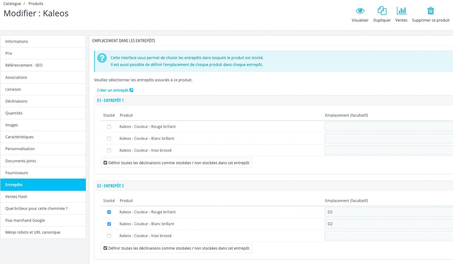

Sur Presta 1.6.1.5 il y a un onglet Entrepôts sur la fiche produit (voir capture écran ci-dessous).

Quand je cherche "Entrepôts Prestashop 1.7" ça me renvoie systématiquement à la Gestion avancée du stock, sauf que, bien que je vois la quantité en stock par déclinaison/par produit (qui fait d'ailleurs doublon avec ce qu'on a sur la fiche du produit), je ne vois pas de champ type "Emplacement" ou "Entrepôt".
C'est un (gros) problème parce que, à moins d'aller voir/modifier en BDD (car, bizarrement, la table ps_warehouse_product_location existe toujours sous Presta 1.7), il n'y a pas moyen pour les préparateurs de commandes, de savoir où se trouve tel ou tel produit/déclinaison ou modifier leur emplacement.
