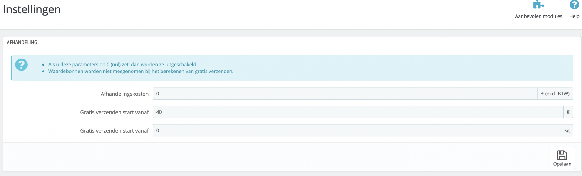

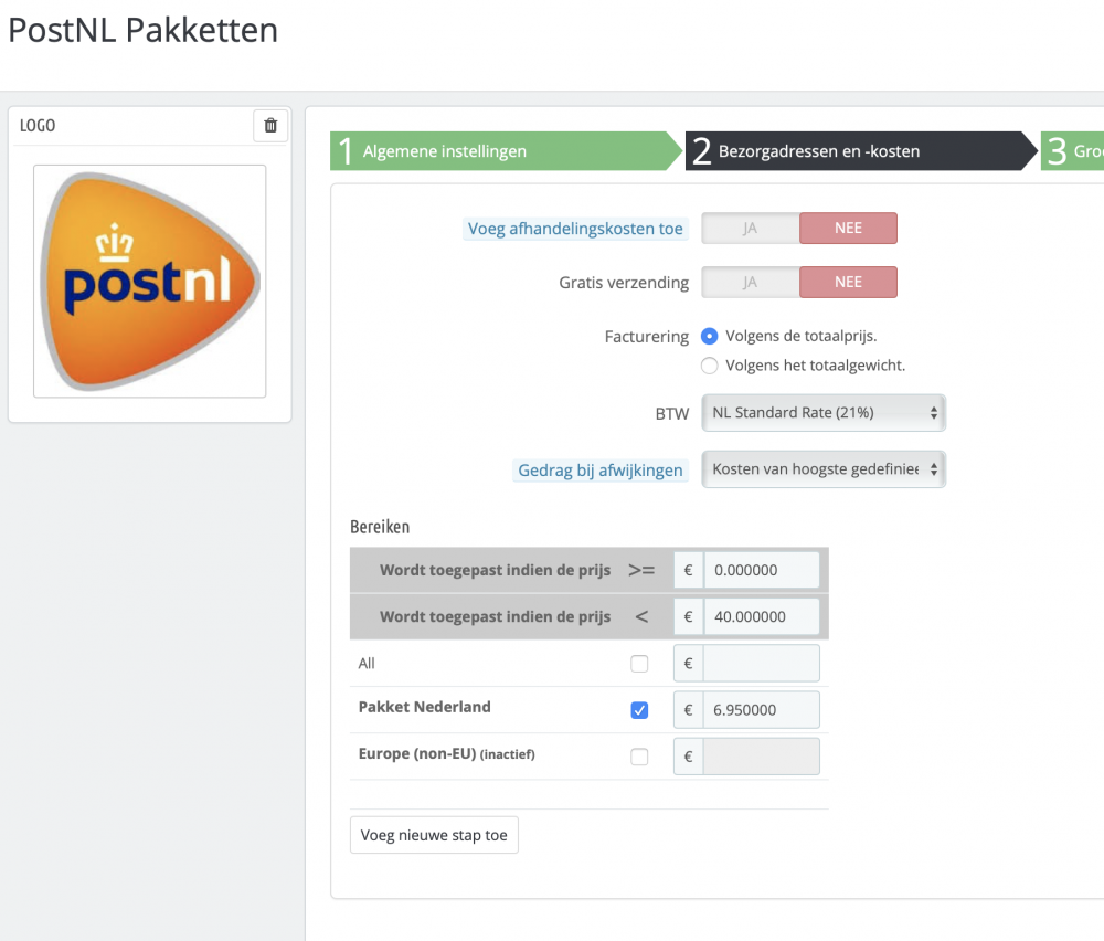

Ik heb ingesteld dat vanaf €40,- de verzending gratis is, maar onder dit bedrag blijft het winkelmandje ook op Gratis staan.
De locatie is juist ingesteld en de vervoerder ook. Iemand een idee waar het mis gaat?
Bij afhandeling die 40 op 0 zetten (opslaan)
Daarna bij Postnl(3e foto) op voeg een nieuwe stap toe klikken en daar van 40 tot bv 10000 verzendkosten 0 invullen. Alle stappen even doorlopen en op voltooien klikken.
Dan moet het goed gaan
