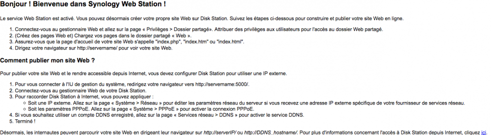

EmmanuelGeorges Posted July 3, 2019 Author Share Posted July 3, 2019 Merci Mediacom87 pour votre retour. Oups, pardon, oui, en effet, j'avais supprimé ce matin le VirtualHost ergoblue.eu --> web/prestahop1.7. C'est la raison pour laquelle vous êtes tombé sur la page html Synology qui se trouve par défaut à la racine web/. Je viens de rétablir le virtualhost. Si vous retentez l'url https://ergoblue.eu, vous devriez obtenir une erreur 500 (et non pas 404 comme j'avais dit dans mon premier message). Je penche vers un problème de paramétrage peut-être dans le .htaccess ou autre, mais je n'y connais pas grand chose en site web. Bien à vous, Link to comment Share on other sites More sharing options...
