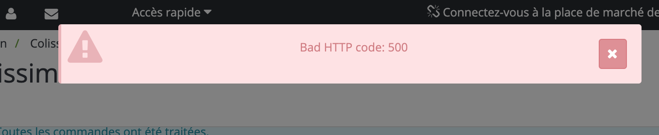

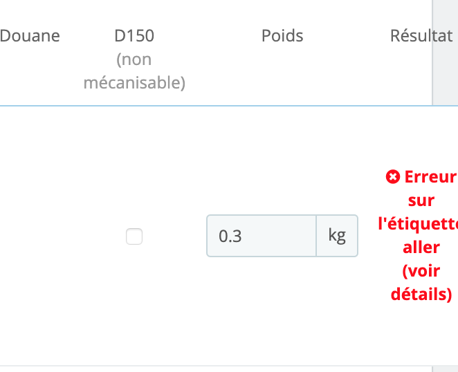

JUJE Triathlon Posted June 24, 2019 Share Posted June 24, 2019 Bonjour, J'ai un bug dans le module colissimo officiel au niveau de l'impression des étiquettes. Lorsque j'essaye d'imprimer les étiquettes j'ai ce message d'erreur : "Erreur sur l'étiquette aller (voir détails)" Puis lorsque je clique sur détails j'ai ce message d'erreur : "Bad HTTP code : 500" Je ne peux donc imprimer aucunes étiquettes, ce qui pose un gros problème pour mes envois. (screenshot en pj). Est-ce que quelqu'un a déjà eu ce problème ? Merci d'avance pour votre aide, Julien Type d’install (nouvelle/MàJ) :Version de PS : 1.6.1.23URL du site concerné : https://www.juje.fr/fr/Thème (défaut/perso) : persoCode (original/modifié) : modifiéHébergement : OVHVersion de PHP :Version de MySQL :Navigateur(s) concerné(s) : Link to comment Share on other sites More sharing options...

Webmain Posted June 27, 2019 Share Posted June 27, 2019 Bonjour, Pour ce soucis qui n'est pas un problème. En faite colissimo on deux offres : CONTRAT FACILITÉ Celui-ci n'est pas en webservice il affiche toutes les fonctionnalités mais il ne fonctionne pas car ce contrat est standard. Il faut donc tout faire manuellement pour cela que le message intervient. CONTRAT PRIVILÈGE Celui-ci est donc complet est offre une génération automatique des étiquettes. Pour souscrire à cette offre il faut contacté colissimo est demandé à changer d'offre attention il faut donc atteindre un certains chiffres d'affaire mensuelle pour ne pas avoir de frais. Bonne journée. 1 Link to comment Share on other sites More sharing options...
