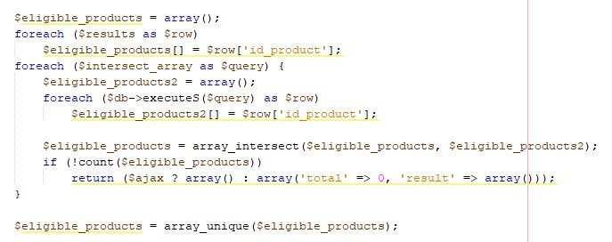

Bonjour, j'ai trouvé une solution qui fonctionne si ça peut aider (PS 1.6.1.x):
Il faut modifier le fichier Search.php et sa méthode find() et ça se passe ici :
Remplacer :
Par :
De mon côté ça fonctionne très bien, sur 2 mots ou + !
il y a 1 minute, Ric34 a dit :
Remplacer :

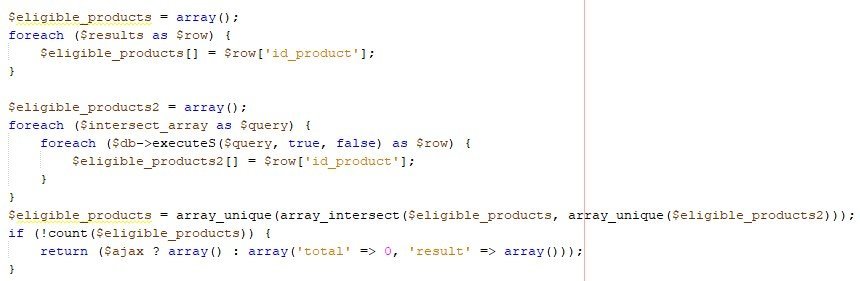

Par :
Bien entendu, nous rappons de ne jamais intervenir sur le cœur de PrestaShop et d'effectuer, sur PrestaShop 1.6, une surcharge de la méthode de cette classe.
