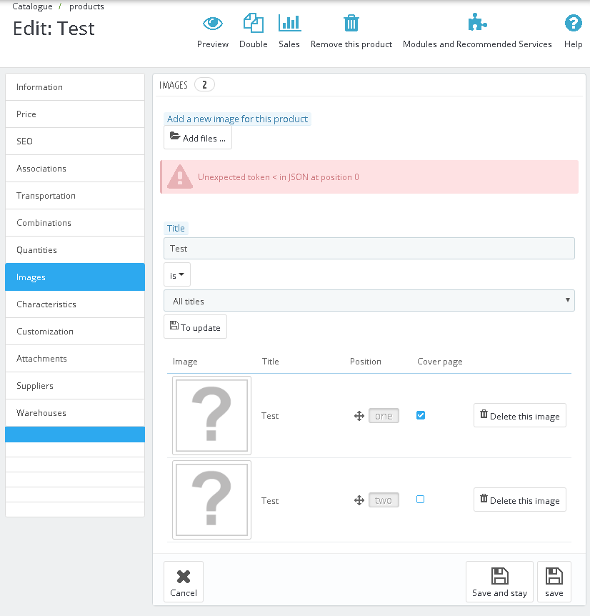

DanielInternovam Posted June 19, 2019 Share Posted June 19, 2019 oi Eu recebo este erro ao fazer o upload de imagens de produtos Unexpected token < in JSON at position 0 Alguém sabe qual lado do código eu posso resolver isso? ou como posso resolver isso? Desde já agradeço. Link to comment Share on other sites More sharing options...

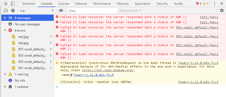

Rodrigo B Laurindo Posted June 19, 2019 Share Posted June 19, 2019 Olá Veja se sai algo no log de erros do php e no console de erros javascript (F12 do chrome). Link to comment Share on other sites More sharing options...
DanielInternovam Posted June 19, 2019 Author Share Posted June 19, 2019 ola obrigada pela sua resposta No console do Chrome, recebo essas mensagens e você sabe qual é o problema. ver Eu entendo quando eu carrego imagens aqui. Desde já agradeço. Link to comment Share on other sites More sharing options...
