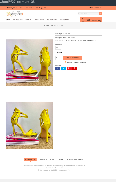

Mel4nie Posted June 16, 2019 Share Posted June 16, 2019 Bonjour la communauté Prestashop, je sollicite votre aide car je n'arrive pas résoudre seule ce problème. je vous explique.. depuis quelques jours, les photos de mes produits sont toutes dupliquées et les miniatures ont disparues. Je n'ai pas non plus accès aux différentes photos du produits/articles. Lorsque je clique sur mon produit, je vois en grand deux fois la meme photo et je ne vois pas les autres photos du produits. Est ce que j'ai pu faire une mauvaise manipulation? je vous remercie d'avance, je suis un peu perdue depuis quelques jours... Link to comment Share on other sites More sharing options...

Mediacom87 Posted June 17, 2019 Share Posted June 17, 2019 Bonjour, il semble que votre soucis provienne du template qui appel un format d'image medium_default et que ce format est bien trop grand car la seconde image est une miniature qui s'affiche lorsqu'il y a plusieurs images pour choisir celle à afficher. Il faudrait donc regarder les format d'images miniatures configurées dans PrestaShop et modifier le template pour qu'il affiche dans cette partie des images plus petite en général c’est le format small_default qui est utilisé sur les template dans cette partie. Link to comment Share on other sites More sharing options...

Mediacom87 Posted June 17, 2019 Share Posted June 17, 2019 il y a 2 minutes, Esh-Network a dit : @Mediacom87 si tu regarde les autres produits tu vois que cela fonctionne à mon c’est un carrousel à mon avis il doit y avoir plusieurs Photo pour mettre en marche le carrousel. Je en sais pas où tu as constaté que cela fonctionnait, mais ce que je remarque c'est que les produits semblent avoir plusieurs images et qu'elles ne s'affichent pas sur la page produit donc gros soucis à un endroit. Il y a une erreur JS sur la page produit donc cela pourrait expliquer le problème, ou pas. Link to comment Share on other sites More sharing options...
