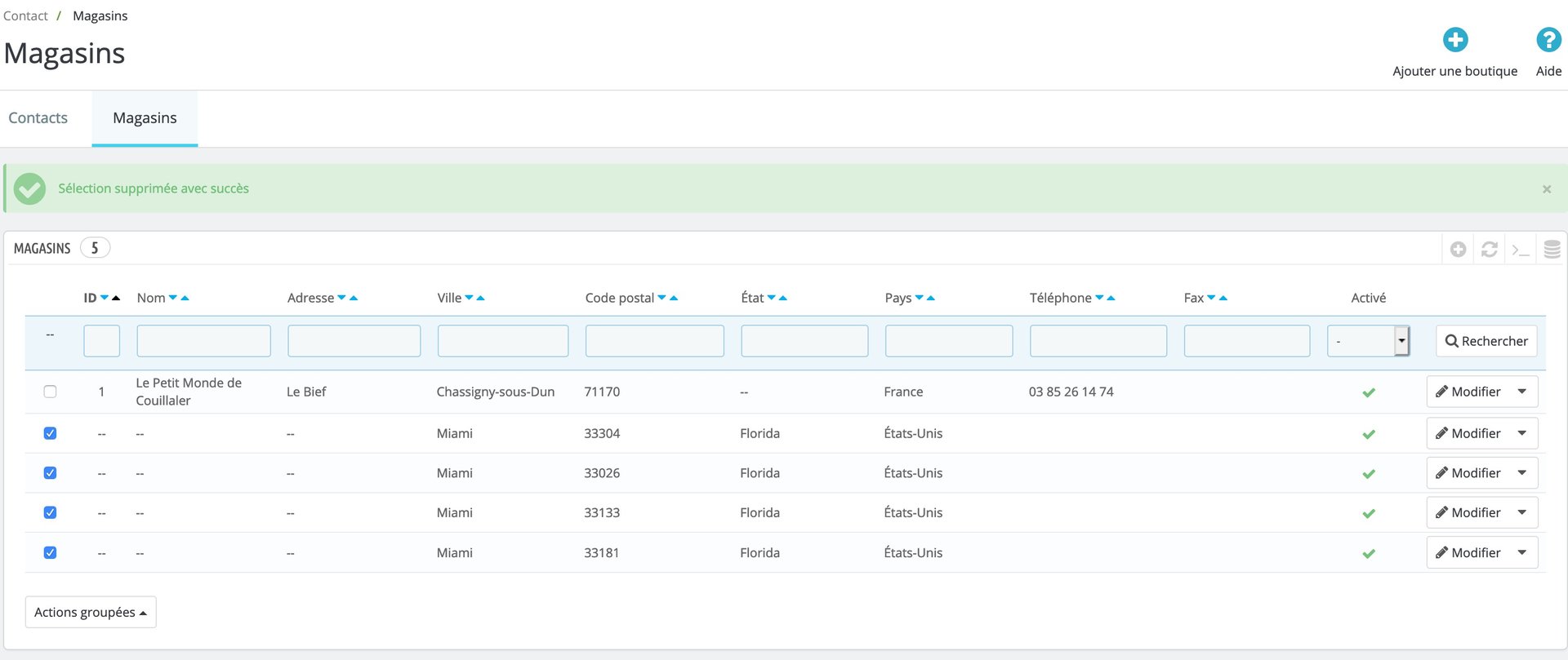

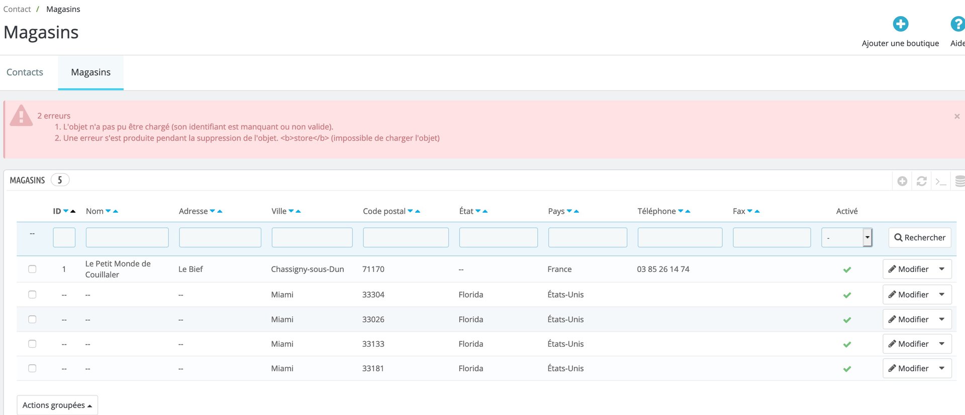

couillaler Posted June 12, 2019 Share Posted June 12, 2019 Version PS 1.7.5.1 Bonjour, J'essaie de supprimer des magasins présents dans la rubrique Contact / Magasins. Je les sélectionne, je fais une Actions groupées - Supprimer, le système indique que la suppression est OK, mais les affiche toujours. Je rafraichis la page, idem, les boutiques sont toujours là. J'en sélectionne donc une seule, et clique sur la commande Supprimer. Là, j'ai un message d'erreur. Je veux bien aller les supprimer manuellement, mais je ne sais pas comment faire. Comment puis-je m'en sortir ? Merci ! Antoine Link to comment Share on other sites More sharing options...
Webmain Posted June 12, 2019 Share Posted June 12, 2019 à voir il y as déjà eu une suppression manuelle partiel. Il faut allez dans la base de donnés du coup et de supprimer les éléments. voici les tables qu'il faut :allez dans chacune des tables puis supprimer les lignes correspondant au magasin.https://gyazo.com/c37cf44decc72a5c55a512c0e53b345f 1 Link to comment Share on other sites More sharing options...
