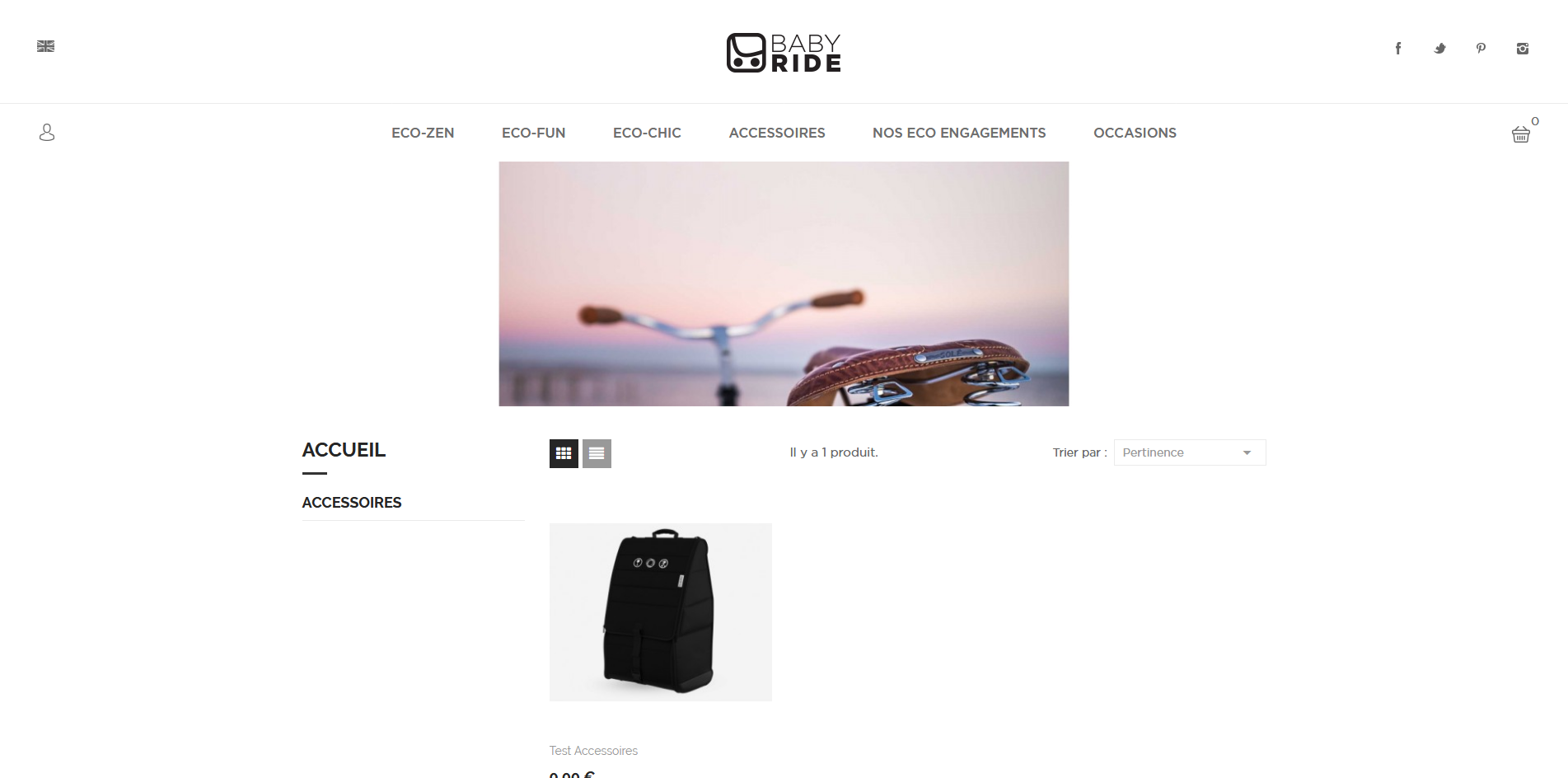

iwebu 2 Posted June 11, 2019 Posted June 11, 2019 Salut @Esh-Network Je viens de modifier cette image ... et voilà ce que ça donne ! Elle fait pourtant la largeur conseillée dans l'admin de presta ! 😪 Share this post Link to post Share on other sites
iwebu 2 Posted June 11, 2019 Posted June 11, 2019 Je viens de voir que prestashop redimensionnai l'image et y appliquant des marges blanches de chaque coté bien dégueulasses... je n'y comprends plus rien ! Share this post Link to post Share on other sites
iwebu 2 Posted June 11, 2019 Posted June 11, 2019 Just now, iwebu said: Je viens de voir que prestashop redimensionnai l'image et y appliquant des marges blanches de chaque coté bien dégueulasses... je n'y comprends plus rien ! ok ! Prestashop m'impose une hauteur de 300px pour cette image. Hors, la mienne fait 825px de haut (imposer par la maquette graphique) ... comment modifier cette contrainte ? Merci ! Share this post Link to post Share on other sites
Esh-Network 25 Posted June 11, 2019 Posted June 11, 2019 Upload ton image avec la hauteur de 825 stp. J'ai modifier la valeur à 825 par contre les autres images de catégorie devrons aussi faire 825 de haut sinon il y aura des marge blanche. Share this post Link to post Share on other sites
iwebu 2 Posted June 11, 2019 Posted June 11, 2019 👌 Top ! ça fonctionne ! Ou est ce que tu as modifié pour la tailles de l'image ? En css ?? Merci Share this post Link to post Share on other sites
Esh-Network 25 Posted June 11, 2019 Posted June 11, 2019 Non, dans apparence -> image -> puis catégorie modifier et tu modifie la taille. Share this post Link to post Share on other sites
