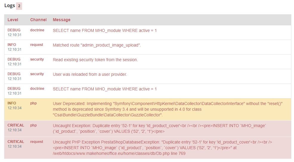

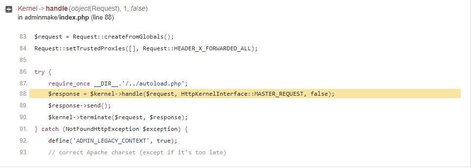

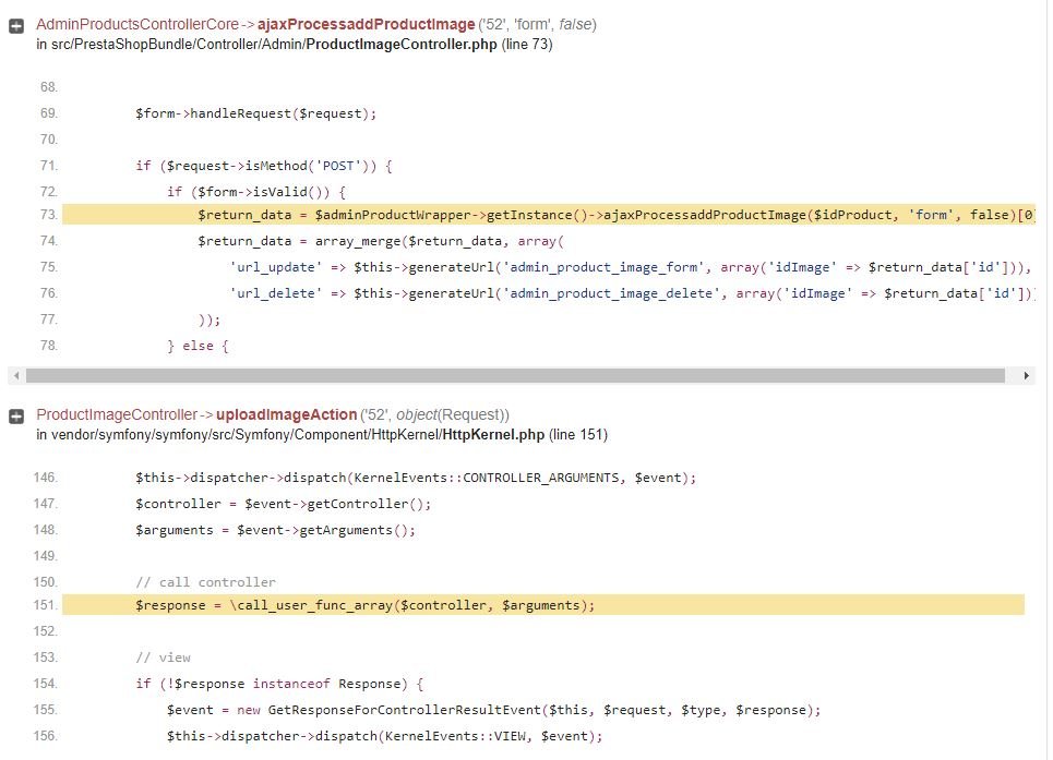

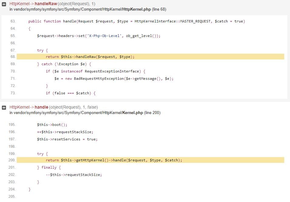

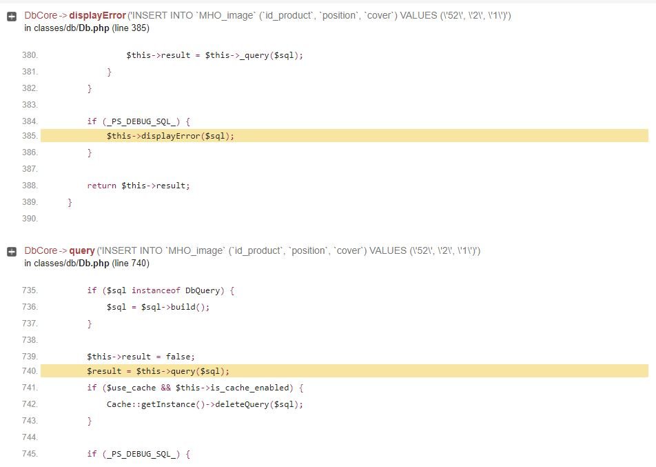

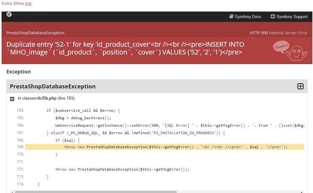

Federica, io ho anche un multinegozio su un unico DB, e li funziona tutto bene, solo su quello principale mi si blocca il caricamento delle nuove immagini sul prodotto duplicato, ora ti allego il Debug, vedi un pò cosa c'è che non va perchè per me è un pò complicato capirlo.

Ciao,
l'errore dice che PS trova un ID duplicato per un'immagine: c'è da sistemare la tabella delle immagini (ps_image o nel tuo caso MHO_image). L'ID da controllare è il 52. Probabilmente ci saranno da controllare anche le tabelle _image_lang e _image_shop.
Presumo che, dato che si tratta di un prodotto duplicato, ci sia stato un problema con le relative immagini (duplicate anche loro?).
