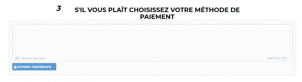

Franchement, il n'y a pas de bouton d'upgrade dans mon back office. Du coup je suis allé télecharger Stripe dans l'addon prestashop.
Cela m'a carrement fait sauter ce qui était déjà en place, à savoir STRIPE+PAYPAL (voir image en pj) ,  il me faudrait une solution d'urgence ou une intervention.
Avez vous la possibilité de rétablir la possibilité de paiement?
cette nouvelle version a en effet une interface côté FO qui ne fait pas sérieux et les acheteurs choisissent un autre moyen de paiement ou quittent directement la boutique.
Je ne sais pas ce qui leur est passé par la tête en modifiant le design de cette partie :(
Bonjour Eolia,
Nous prenons en compte les remontées reçues des utilisateurs et nous travaillons actuellement à une amélioration de la présentation de l'interface FO.
