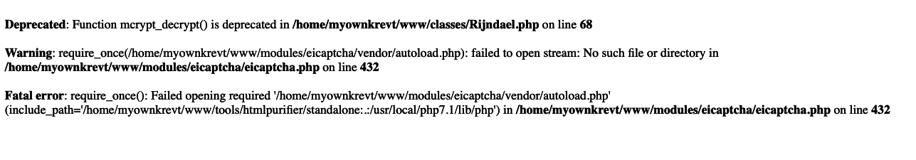

Bonjour
j'ai le même problème que Baltic meubles.
J'ai suivi l'instruction de Eolia et voici le message détaillé .
Etant débutante je ne sais vraiment pas quoi faire...
Je sais qu'avant de me planter l'agence avait installé un captcha à ma demande car j'avais beaucoup de spams.
Merci d'avance pour votre aide.
  • razaro changed the title to Creation compte client impossible
Oui mais non là vous faites n'importe quoi...
Si vous utilisez mon code pour le recaptcha il ne faut pas en plus utiliser un module (surtout que celui que vous avez ne vérifie rien en php)
Concernant le souci de mycrypt c'est du à votre version de Prestashop qui n'est pas compatible avec votre version PHP 7, mettez à jour en 1.6.1.24

Il y a 8 heures, Margot92 a dit :
Bonjour
Pour le deprecated, c'est la version de PHP. Laquelle est installée ?

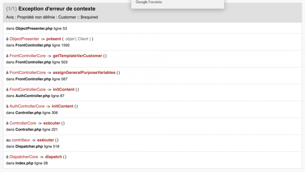

Bonjour a tous je reviens sur ce sujet car j'ai un probleme similaire.
Voici de quoi il s'ajit : lors de la création de compte sur le site jai active tous les imput required; mais lors de la validation les informations restent sur les imput seulement le mot de passe disparait, le compte ne se crée pas et aucun message de confirmation de compte n'est envoyé. Même cas si j'essaye de créer le compte client depuis le BO,
Je suis sur la version PS 1.7 version php 7.3 ovh
Quelqu'un a une piste, je suis un peu perdu
