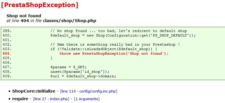

Stonda 0 Posted June 6, 2019 Posted June 6, 2019 Bonjour, Depuis hier soir il m'est impossible d'ouvrir mon site sous presta www.lequitable.fr. J'ai une erreur 500 Server error. En mode debug j'ai le message qui est en pièce jointe. "Shop not found". OVH me dit qu'il n'y a pas de problème de leur côté. Si quelqu'un a une idée ? Merci par avance. DD Share this post Link to post Share on other sites
doekia 1,508 Posted June 6, 2019 Posted June 6, 2019 Là il semble que tu n'ai plus de table ps_shop En appelant OVH tu obtiens invariablement comme réponse qu'il n'ont pas de problème pourtant - surtout en ce moment - ils plantent les bases de données de leurs serveurs sql quotidiennement - et même quand on leur pointe du doigt où est leur problème, ils t'expliquent comment t'en passer Share this post Link to post Share on other sites

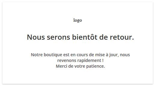

Stonda 0 Posted June 6, 2019 Posted June 6, 2019 Dans le back office d'ovh à l'endroit où je peux visualiser la page accueil du site j'ai ça Share this post Link to post Share on other sites
