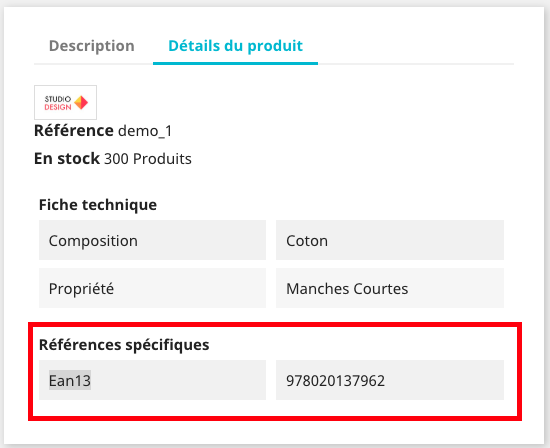

mbphotographe Posted June 3, 2019 Share Posted June 3, 2019 Bonjour, J'ai intégré ceci sur mes fiches produits pour les données structurées : <meta itemprop="gtin13" content="{$product.ean13}" /> Cela fonctionne correctement sauf sur les fiches ou j'ai des déclinaisons. Sur ces fiches là, j'ai le EAN qui est vide sur le produit, mais je l'ai renseigné pour chaque déclinaisons vu qu'ils sont différents. Comment faire pour que le EAN13 soit correct dans mon meta si il y a des déclinaisons ? Je suis sur Prestashop 1.7.4 Merci par avance pour votre aide Link to comment Share on other sites More sharing options...

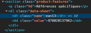

Janett Posted June 3, 2019 Share Posted June 3, 2019 Cette information est déjà affichée sur la fiche produit Code utilisé dans le template : https://github.com/PrestaShop/PrestaShop/blob/4c8dc468dcea3bac9f3db8e292bec084125e9e3b/themes/classic/templates/catalog/_partials/product-details.tpl#L68 A vous de récupérer l'information et de l'utiliser dans vos données structurées Link to comment Share on other sites More sharing options...
mbphotographe Posted June 3, 2019 Author Share Posted June 3, 2019 Cool merci J'ai pu me récupérer la partie de code que je voulais pour l'adapter et intégrer mon EAN13 dans mes données structurées quand il y a des déclinaisons. Merci Link to comment Share on other sites More sharing options...
