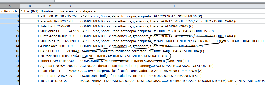

Fran Posted May 29, 2019 Share Posted May 29, 2019 Hola, tengo csv de cateorias y csv de productos, el de categorias lo carga bien y las crea correctamente, pero en el csv de productos al cargarlo, las categorias me las crea cortandolas por el simbolo /, no se por qué hace esto cuando el separador de categorias es otro simbolo ya definido. CSv de categorias, el / lo coge como nombre de categoia tal cual, y asi es como lo quiero, pero el csv de productos no. Csv de productos: La categoria PAPEL MULTIFUNCION / LASER /INK -JET (P) me la corta en varias categorias, las toma como si el / fuese separador, pero es el # que ya he definido. Lo mismo con todas las que tienen /. A ver si podeis ayudarme, sino que algun experto me de tarifa para consulta porque la mayoria de consultas en este foro no tienen respuesta, por lo menos las mias. Un saludo y gracias a todos. Link to comment Share on other sites More sharing options...

Fran Posted May 30, 2019 Author Share Posted May 30, 2019 Hola, gracias por responder, pero es justamente ese el problema, que ya le indico a prestashop que el separador sea # pero me coge los dos, el # y el /. El separador de campo es porque el csv lo tengo sin dividir visualmente en excel, lo he dividido para verlo mejor. Asi se lo indico: Link to comment Share on other sites More sharing options...
Rolige Posted May 30, 2019 Share Posted May 30, 2019 Las categorías son un caso aparte, siempre si o si utilizan el slash "/" para generar las ramas de las categorías, eso no lo podras cambiar desde el importador ni cambiando el separador múltiple, solo podrias hacerlo desde codigo, cosa que no te recomiendo. Link to comment Share on other sites More sharing options...
Fran Posted May 30, 2019 Author Share Posted May 30, 2019 La verdad que a prestashop le veo tantas limitaciones que no se si volver a utilizarlo para proximos proyectos. Entonces la unica solucion es que en el nombre de las cateforias no aparezca "/" no? Un articulo que vi fue este: https://www.yoelprogramador.com/permitir-caracteres-especiales-en-el-nombre-de-producto-en-prestashop/ Pero no se si es lo que tu me dices que no recomiendas. Un saludo. Link to comment Share on other sites More sharing options...
