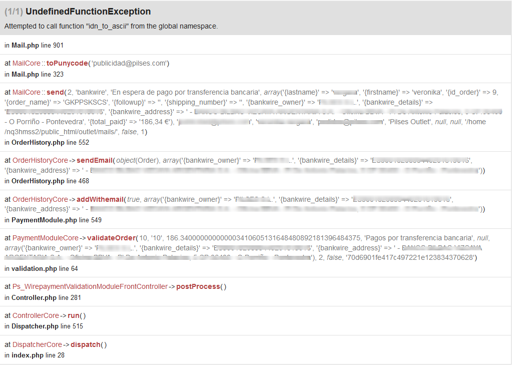

Hola a mi me pasa algo parecido con la funcion de compra por transferencia cuando llego al final me da error :(
Has probado lo que comentamos en el post?, actualizar la versión de PHP desde tu Hosting
5 minutes ago, VVERGARA said:
si... tengo la ultima versión de Prestashop y tenia la version 7.3 de PHP y no funcionaba, la cambie a 7.2 y 7.1 y tampoco funciona
lo instalaste tú o lo hicieron desde el Hosting? , te lo digo porque recuerdo algo de extensiones que había que poner ... algo como php-intl
