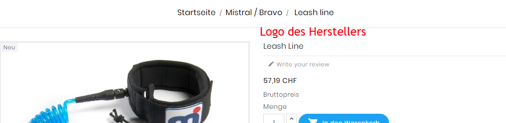

dashmir Posted May 23, 2019 Share Posted May 23, 2019 Liebe Community ich möchte gerne, dass das Loge des Herstellers oberhalb des Produkte Titels erscheint. Ich habe ein paar Beiträge gefunden, die sind aber sehr alt oder die weiterführenden Links zu Tutorials funktionieren nicht. Kann mir jemand hier helfen und sagen, welche Datei und vor allem welchen Code genau hinzugefügt werden muss, damit das Logo an der richtigen Stelle angezeigt wird? Ich benutze Prestashop 1.7.5.1 und ein gekauftes Template, also nicht das Default Template. Ich wäre euch dankbar um eure Unterstützung. Link to comment Share on other sites More sharing options...
rictools Posted May 23, 2019 Share Posted May 23, 2019 Bei einem gekauften Template (dessen Namen zumal noch nicht einmal bekannt ist) wird dir niemand mit Sicherheit sagen können, wo du das Logo einfügen mußt. Auf deinem Schlüsselloch-Screenshot (wie ich die hasse ...) sieht man noch nicht einmal, ob das Logo an anderer Stelle bereits angezeigt wird. Link to comment Share on other sites More sharing options...
dashmir Posted May 23, 2019 Author Share Posted May 23, 2019 vor 44 Minuten schrieb rictools: Bei einem gekauften Template (dessen Namen zumal noch nicht einmal bekannt ist) wird dir niemand mit Sicherheit sagen können, wo du das Logo einfügen mußt. Auf deinem Schlüsselloch-Screenshot (wie ich die hasse ...) sieht man noch nicht einmal, ob das Logo an anderer Stelle bereits angezeigt wird. Mir war nicht bekannt, dass hier der Name des Templates wichtig ist, ich ging davon aus, dass alles gleich aufgebaut ist. Aber wie gewünscht hier der Name des Templates: Surf Summer Beach – Prestashop Responsive Theme Was dieses Printscreen betrifft, das sollte nur zeigen wo genau ich das Logo möchte. Wie du siehst, erscheint das Logo nur im unteren Bereich bei "Artikeldetails". Link to comment Share on other sites More sharing options...

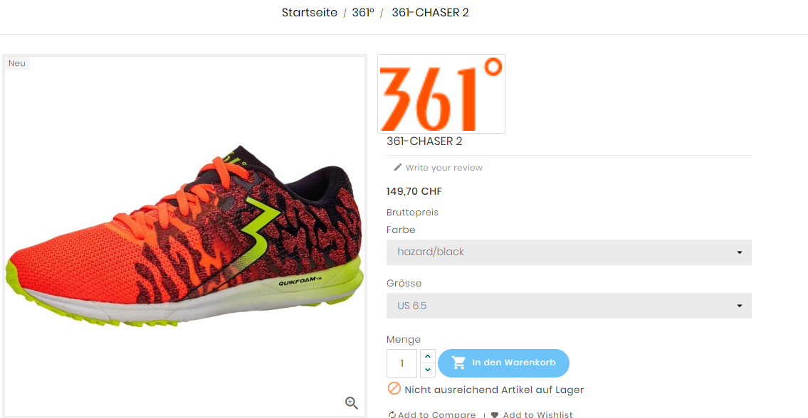

dashmir Posted May 24, 2019 Author Share Posted May 24, 2019 vor 3 Stunden schrieb JBW: Also im classic theme wäre es folgende Datei: \themes\classic\templates\catalog\product.tpl Code für Hersteller und Logo findest du hier - der Code funktioiniert aber auch in der übergeordneten Datei: \themes\classic\templates\catalog\_partials\product_details.tpl Besten Dank für deine Antwort. Es hat geklappt. ich habe es geschafft, den richtigen Code am richtigen Ort einzufügen. Danke für deine hilfreiche Unterstützung. Link to comment Share on other sites More sharing options...

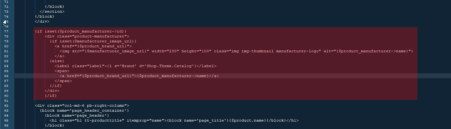

dashmir Posted May 24, 2019 Author Share Posted May 24, 2019 Ich konnte erfolgreich das Logo oberhalb des Titels einfügen. Hier der Code: {if isset($product_manufacturer->id)} <div class="product-manufacturer"> {if isset($manufacturer_image_url)} <a href="{$product_brand_url}"> <img src="{$manufacturer_image_url}" width="200" height="100" class="img img-thumbnail manufacturer-logo" alt="{$product_manufacturer->name}"> </a> {else} <label class="label">{l s='Brand' d='Shop.Theme.Catalog'}</label> <span> <a href="{$product_brand_url}">{$product_manufacturer->name}</a> </span> {/if} </div> {/if} in der folgenden Datei habe ich diesen Code eingefügt: /httpdocs/themes/PRS01/templates/catalog/product.tpl Die Stelle an der dieser Code eingefügt werden muss wird wahrscheinlich variieren, in meinem Fall war es hier: Anschliessend noch den Cache im Backoffice leeren. Link to comment Share on other sites More sharing options...

Claudiocool Posted May 26, 2019 Share Posted May 26, 2019 Und was erscheint, wenn kein Hersteller hinterlegt ist? Link to comment Share on other sites More sharing options...
rictools Posted May 27, 2019 Share Posted May 27, 2019 Die Bedingung {if isset($product_manufacturer->id)} müßte bewirken, daß dann nichts erscheint. Link to comment Share on other sites More sharing options...
