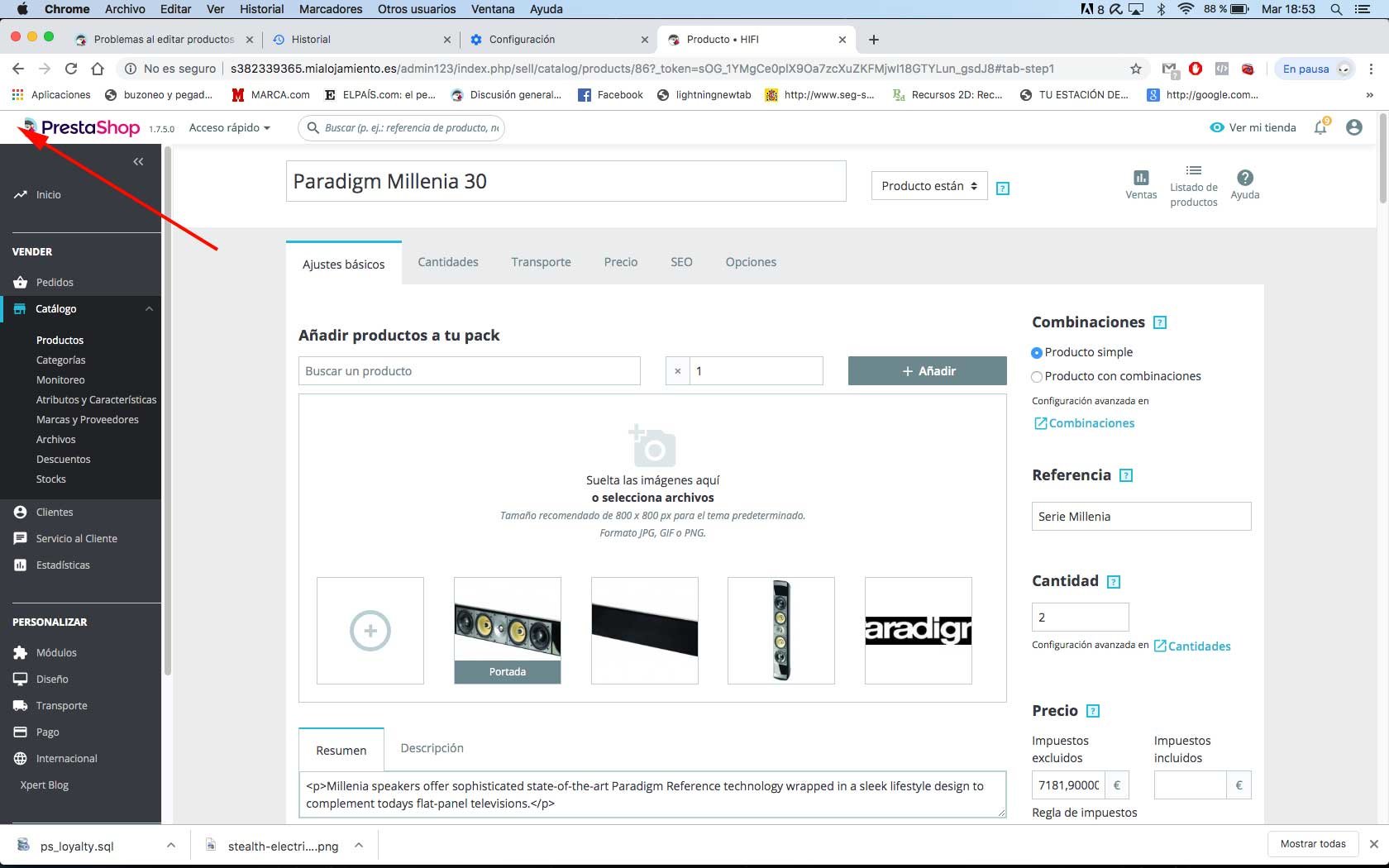

Adjutno pantallazo opr si alguien ha tenido el mismo problema

lo curioso del tema es que algunos productos si se pueden editar y otros no salen los botones comentados y en otros directamente la pantalla en blanco
