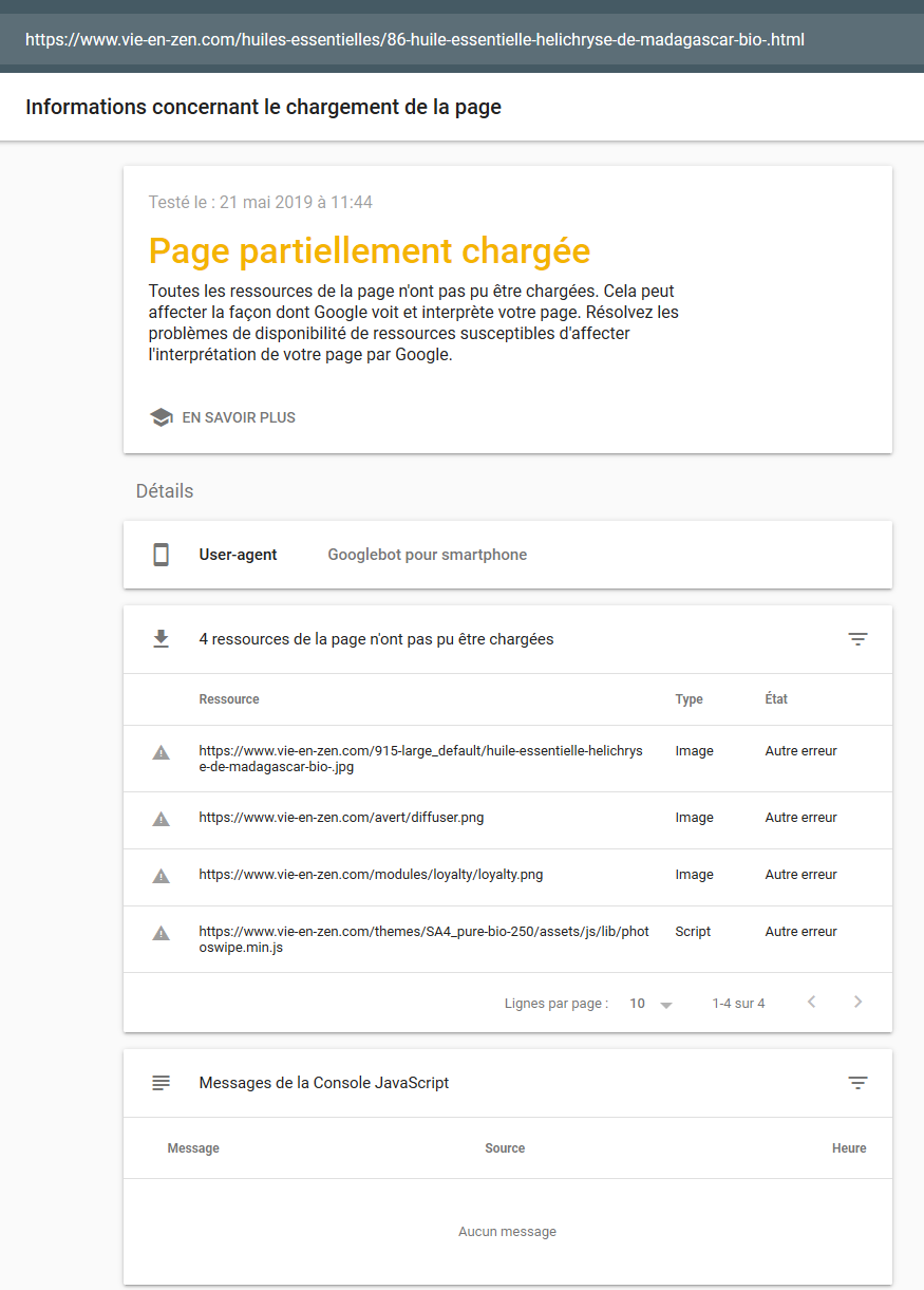

Jean Francois G Posted May 21, 2019 Share Posted May 21, 2019 (edited) Lors de mes tests de compatibilité mobile, j'ai remarqué que chaque page testée affiche ce genre d'erreur : J'ai tout essayé : Activé le cache OPCACHE ou le désactiver, activer le cache PS 1.7 ou non, activer le débug mais rien ne s'affiche en problème. De temps en temps c'est 4 ressources, parfois 3 et parfois 2. A noter qu'en visuel direct, tout s'affiche sans problème et sans latence. On vois toutes les photos, et tous les logos.. Etrange non ? j'ai demandé donc à l'éditeur du thème s'il se pouvait que ce soit un problème spécifique à mon site, mais il m'a envoyé une capture d'écran marquant que lui aussi avait ce genre d'erreur, mêmle en utilisant le thème par défaut de PS1.7. Avez vous des informations la dessus ? Est ce universel ? ou bien peut on corriger cela ? mes info php sont dispo avec un infophp.php J'ai aussi un autre soucis que je n'avais pas avant la 1.7 : Lorsque je fais un "vider le cache", ca mouline 1 seconde puis paf ! ecran blanc. Si je fais F5 ca mouline encore une seconde et mon back office revient comme une fleur avec "tous les caches on été effacés". En mode débug, même constat et aucune erreur marquée.. je cherche je cherche, je trouve rien.. Edited June 18, 2019 by Jean Francois G (see edit history) Link to comment Share on other sites More sharing options...

Jean Francois G Posted May 21, 2019 Author Share Posted May 21, 2019 (edited) Ah oui ca c ''est juste une erreur d'ecriture.. Je sais que les images sont bien la.. C'est ce que je marque dans le post 1 C'est juste que Le test mobile de google, lui, ne les charge pas.. C'est cette chose la que je ne comprends pas .Comme tu peux le voir sur l'image il pense que les ressources sont indisponibles, et pourtant elles sont bien la puisqu'elles s'affichent.. Qu'est ce qui peut donc faire penser à google que les images sont indispo, d'autant qu'il marque "autre erreur' et on ne peut pas cliquer dessus .. pratique.. Edited May 21, 2019 by Jean Francois G (see edit history) Link to comment Share on other sites More sharing options...

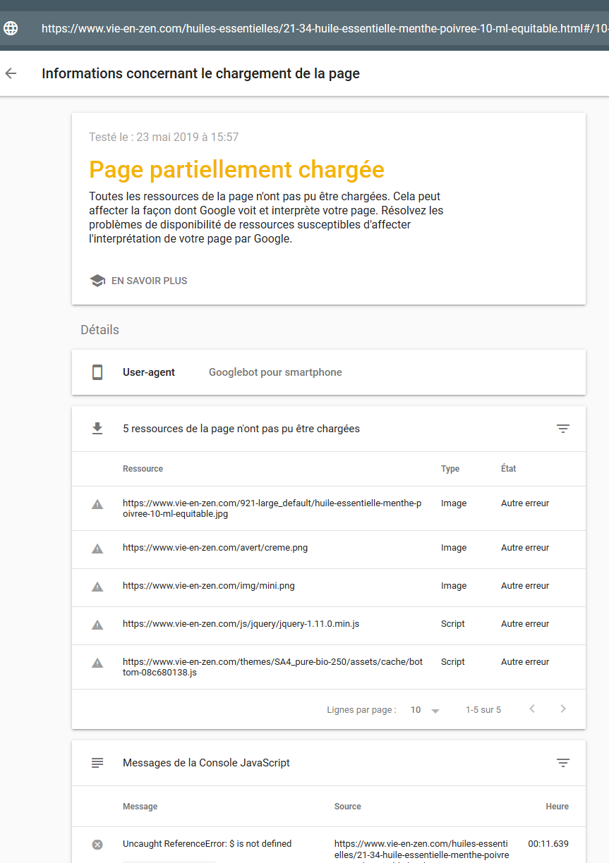

Jean Francois G Posted May 23, 2019 Author Share Posted May 23, 2019 Test effectué après la modif, malheureusement voici le résultat : Link to comment Share on other sites More sharing options...
