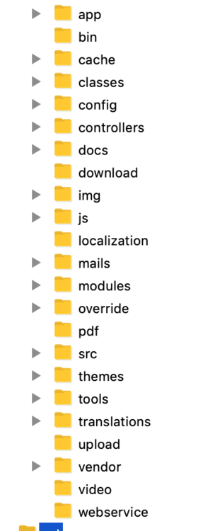

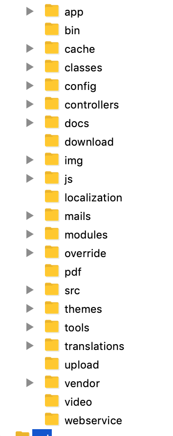

Esh-Network 25 Posted May 15, 2019 Posted May 15, 2019 https://gyazo.com/11d33e6f9f31185a0b43170e78275bd1 https://gyazo.com/5306948fc38f8de462e8276de329d898 Voila le dossier que tu as à la racine du prestashop 1.7. Tu va chez quel hébergeur du coup ? Pour l'histoire du domaine & old.domaine me suis trompé. SI tu tombe encore sur l'ancien en tapant l'url cela est normal il te faut un temps pour que tes dns suivent. Share this post Link to post Share on other sites

dixset 3 Posted May 15, 2019 Posted May 15, 2019 je n'ai pas de dossier VAR entre UPLOAD et VENDOR: regarde 😕 Share this post Link to post Share on other sites
