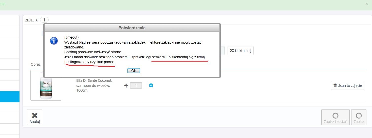

witam
Od jakiegos czasu mam problem z ladowaniem sklepu - opiekun sklepu podejrzewa ze to nie skrypt tylko serwer, a osoba od serwera posadza ze to serwer - a ja nie wiem co robic
Inne sklepy na tym samym serwerze dzialaja sprawnie bez zarzutu i maja nawet wiecej produktow niz my
Czesto przy wprowadzaniu zmian od strony administracyjnej pojawia sie blad i zmiany nie moga sie zapisac ( skan ekranu w zalaczniku )
Co moze byc powodem ?
Z gory dziekuje
Na początku spróbuj wyłączyć wszystkie moduły i sprawdź czy problem występuje jeśli nadal występuje  zmień szablon na podstawowy, sprawdź czy problem nadal występuję , jeśli tak to masz odpowiedź problem z serwerem, aby to sprawdzić poproś hosting o dostarczenie Ci logów  błędu  a dokładniej mówiąc error.log  wyślij je tu  może coś one pokażą w czym leży problem.

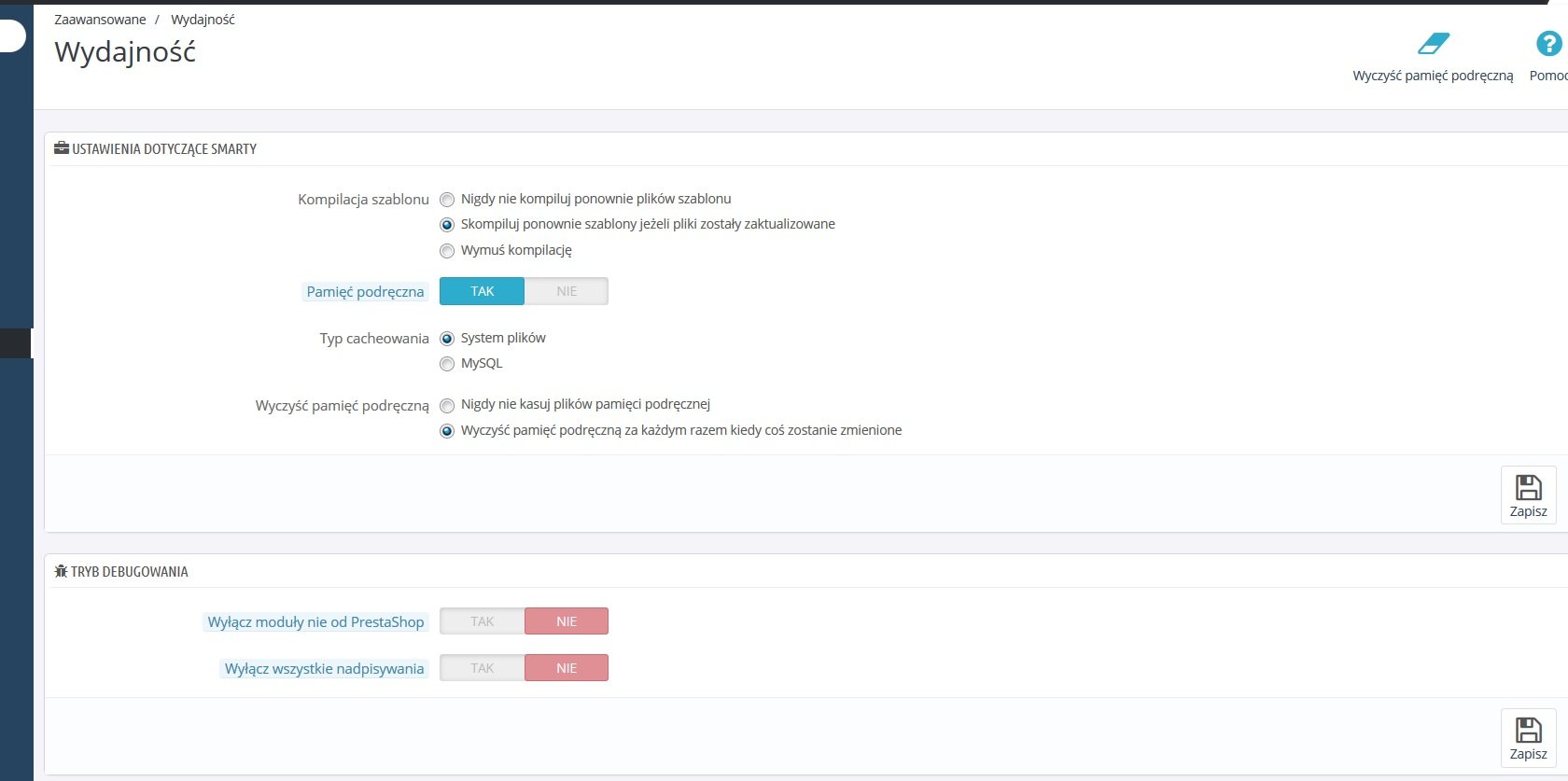

On 5/19/2019 at 11:27 PM, () Maciej () said:
Podobne problemy występują jak się ustawi w zakładce Wydajność cachowanie sklepu na MYSQL zamiast PLIKI .
Swoją drogą poproś admina o zwiększenie czasu wykonania skryptów. To może Ci rozwiązać też problem, bo tu masz w komunikacie info o przekroczonym czasie.
Mamy ustwione pliki, ale juz nie mam sily do tego sklepu , nie wiem czy to wina serwera czy cos jest nie tak w sklepie laroxy :(

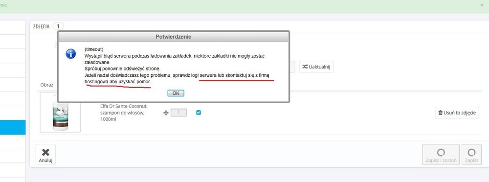

A dodatkow jest jeszcze problem z zamowieniami:
W sklepie laroxy czasem mozna zlozyc zamowienie a czasem nie, wczoraj przez telefon jak skladalam to przeszly ale puste,albo na ostatnim etapie gdzie trzeba "potwierdzic zamowienie" skladane to ladowal sie dlugo i pojawila sie biala karta z napisem
