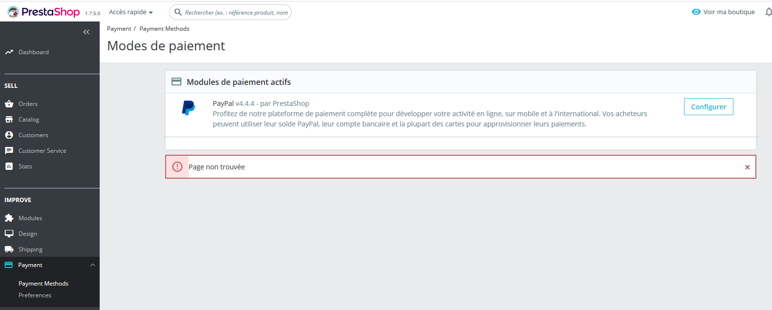

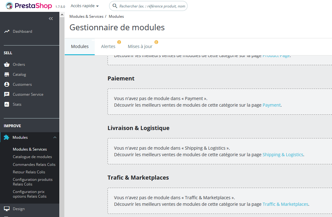

Folber Posted May 12, 2019 Share Posted May 12, 2019 Bonjour je suis en passe d'ouvrir ma boutique Prestashop et je rencontre le problème suivant dans le Gestion de modules : Certaines sections du Gestionnaire de modules sont vides (notamment Paiement) Quand je clique sur les liens proposés je reçois l'erreur suivante : Je ne sais pas si c'est bien gênant, car en soit, j'ai bien un module de paiement actif (même si là aussi je rencontre un message d'erreur Page non trouvée) Bref, le site est fonctionnel mais ces messages d'erreur ne me rassurent pas. Auriez-vous une idée de ce que je peux vérifier ? Merci d'avance Link to comment Share on other sites More sharing options...

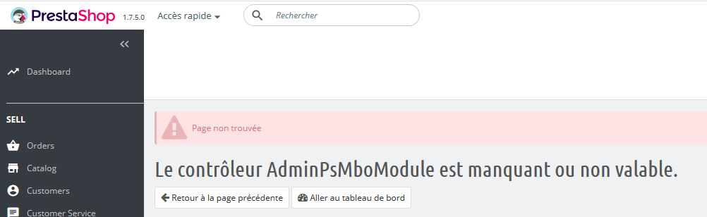

david1200 Posted July 13, 2019 Share Posted July 13, 2019 Lorsque je clique sur module catalogue, j’ai ce message d’erreur: Le contrôleur AdminPsMboModule est manquant ou non valable. Link to comment Share on other sites More sharing options...
david1200 Posted July 13, 2019 Share Posted July 13, 2019 Comme sur la capture d’écran postée par Folber... Link to comment Share on other sites More sharing options...
Janett Posted July 13, 2019 Share Posted July 13, 2019 En fait vous avez probablement supprimez le module ps_mbo du ftp sans le désinstaller, du coup il n’a pas rétabli la configuration initiale. Il vous faut le télécharger manuellement et l’envoyer sur le ftp. Telechargement : https://github.com/PrestaShop/ps_mbo/archive/v1.1.1.zip Dezippez puis renommer le dossier en ps_mbo, en ouvrant vous devez avoir le fichier ps_mbo.php avec les autres. En respectant l’arborescence /ps_mbo/ps_mbo.php Envoyez ensuite le dossier ps_mbo dans le dossier modules de votre Prestashop via FTP /modules/ps_mbo Il devrait ensuite apparaître dans le Module Manager 1 Link to comment Share on other sites More sharing options...
