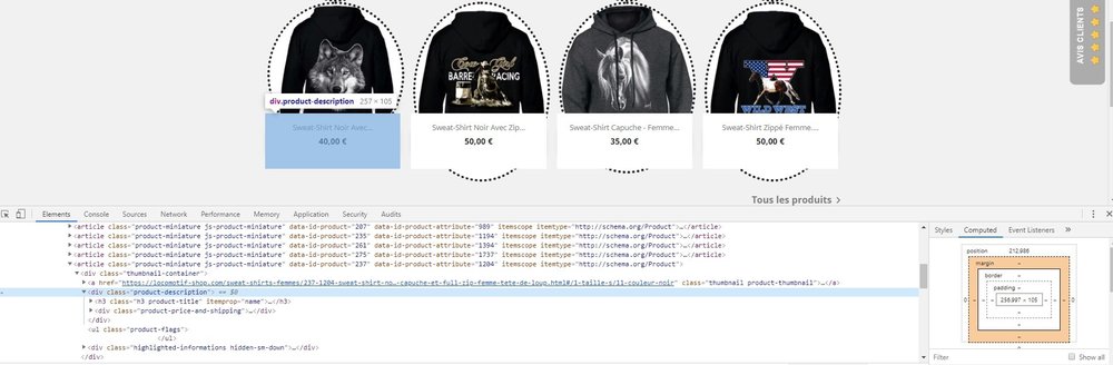

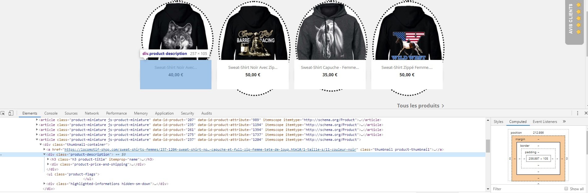

arm15 5 Posted May 10, 2019 Posted May 10, 2019 (edited) Bonjour, je souhaiterai faire une petite modification dans le thème au niveau du .CSS. J'aimerai pouvoir réduire la hauteur du conteneur "product-description" à 70 px qui est actuellement à 105 px, mais je n'arrive pas à trouver la ligne correspondante. J'ai regardé dans le fichier "thème .css". Pour que cela soit plus clair voici un screenshoot: Merci d'avance pour aide Edited May 10, 2019 by arm15 (see edit history) Share this post Link to post Share on other sites
Eolia 3,123 Posted May 10, 2019 Posted May 10, 2019 sélectionnez "styles" et non pas "computed" dans le bloc en bas à droite 1 Share this post Link to post Share on other sites

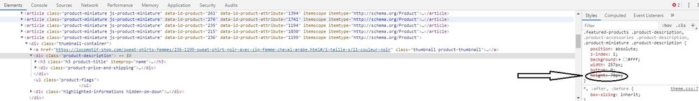

arm15 5 Posted May 10, 2019 Posted May 10, 2019 Oui, dsl, j'ai oublier de remettre l'onglet: Share this post Link to post Share on other sites

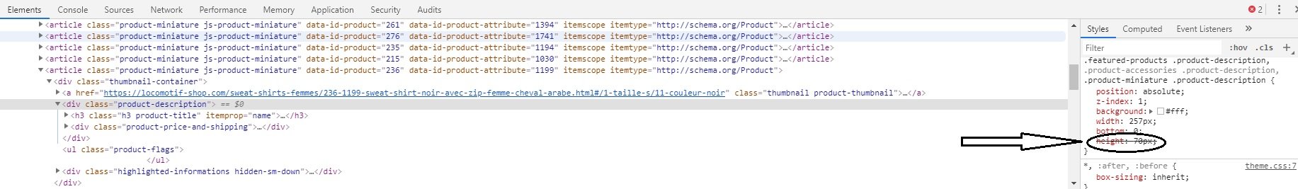

Eolia 3,123 Posted May 10, 2019 Posted May 10, 2019 ok, donc maintenant décompressez vos css dans l'onglet Performances du BO pour pouvoir connaitre la ligne et le fichier concerné. 1 Share this post Link to post Share on other sites
arm15 5 Posted May 10, 2019 Posted May 10, 2019 Il faut que je décoche le CCC ? Share this post Link to post Share on other sites
Eolia 3,123 Posted May 10, 2019 Posted May 10, 2019 Gagné ! 1 Share this post Link to post Share on other sites

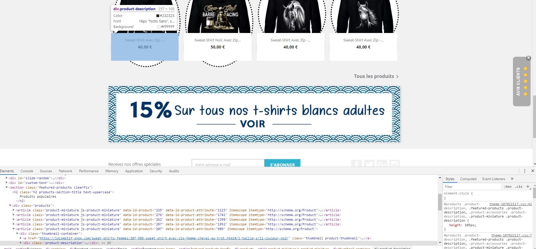

arm15 5 Posted May 10, 2019 Posted May 10, 2019 Je n'arrive toujours pas a savoir ou ce trouve la ligne avec l'inspecteur. Je vous donne l'adresse de mon site ce serait p'tre plus simple : https://locomotif-shop.com/ Share this post Link to post Share on other sites

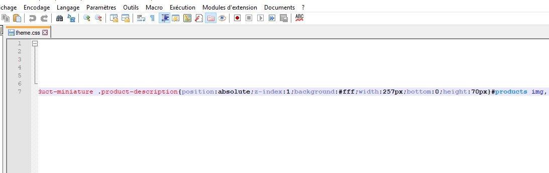

arm15 5 Posted May 10, 2019 Posted May 10, 2019 (edited) Bon, j'ai trouvé la ligne et surtout la colonne avec FTP et notepad++ . Je ne comprends pas car la hauteur est bien à 70 px et quand je regarde avec l'inspecteur en bas sur la gauche les 70 px sont barrés Edited May 10, 2019 by arm15 (see edit history) Share this post Link to post Share on other sites
arm15 5 Posted May 10, 2019 Posted May 10, 2019 @Eolia J'ai trouvé le problème. C'était dû à un module pour laisser des commentaires. Je viens de le désactiver et tout est rentré en ordre. Merci à vous Share this post Link to post Share on other sites
