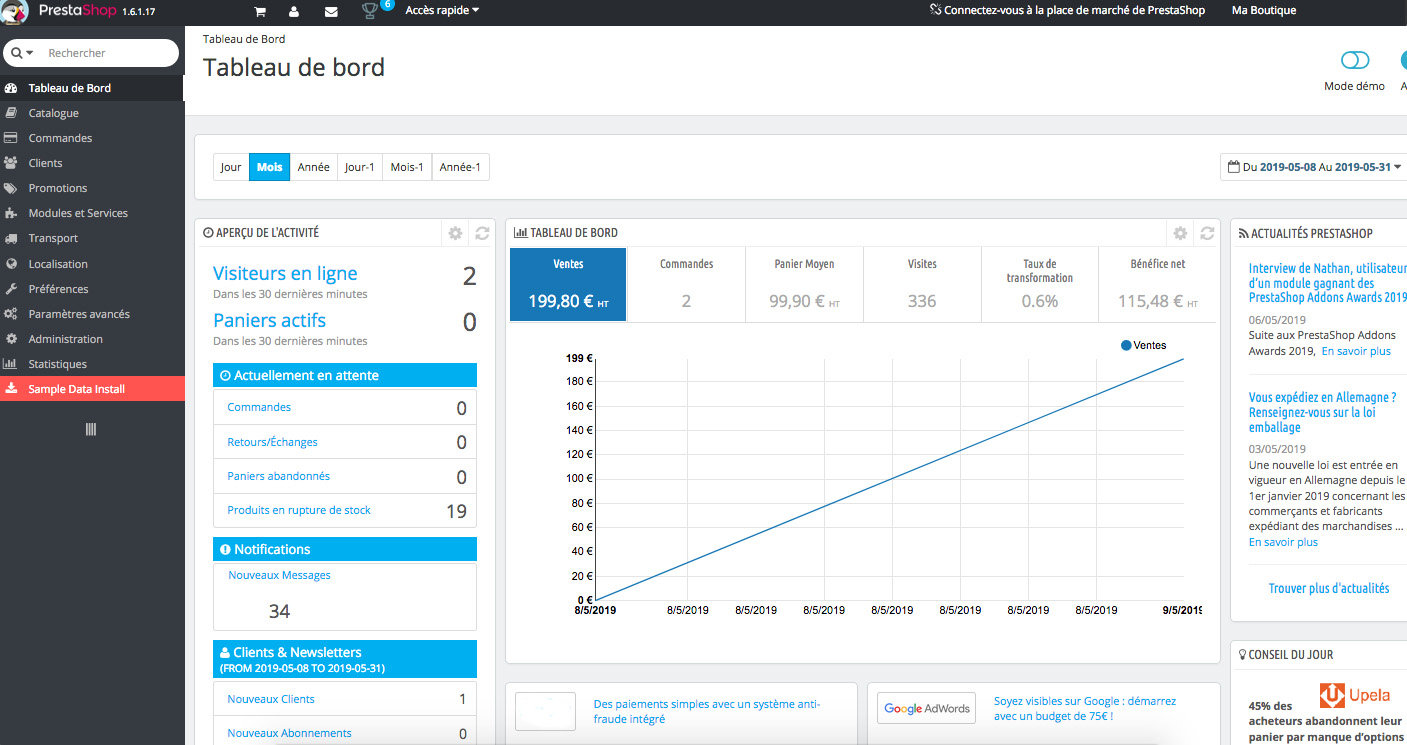

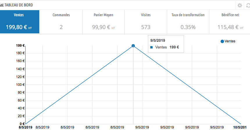

Bonjour je travail sur prestashop 1.6 et depuis 2 semaines environ, j'ai de vraies commandes fantômes (sans paiement) UNIQUEMENT dans le graphisme du tableau de bord du back office, c'est à dire qu'aucuns autres signaux de prise de commande ne se déclanches. Je précise qu'il n'y a n'y nouveau client, ni panier, ni paiement, ni commande. Seulement des commandes affichées depuis le graphisme TABLEAU DE BORT du back office !

Non je n'ai accepté aucunes commande et aucune commande n'apparait dans l'onglet "commandes". Aucun paiement n'a été encaissé, seul le tableau de statistique montre des commandes...

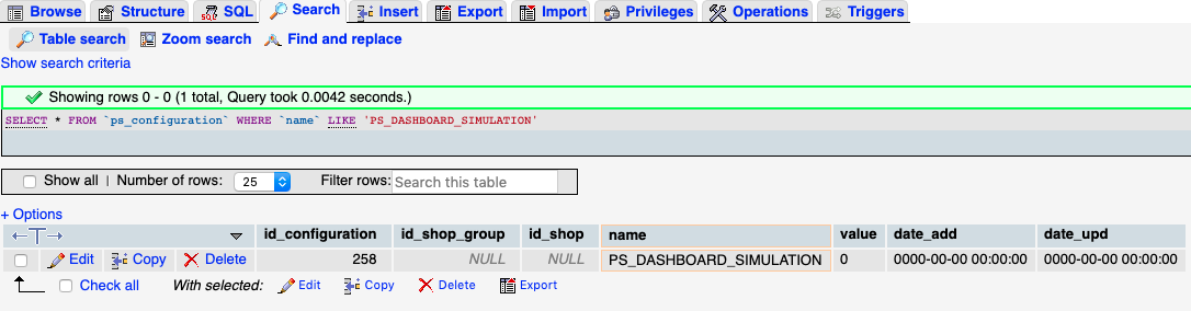

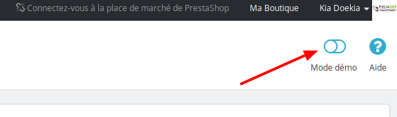

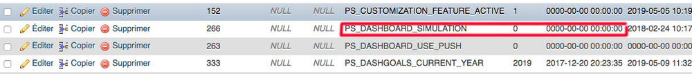

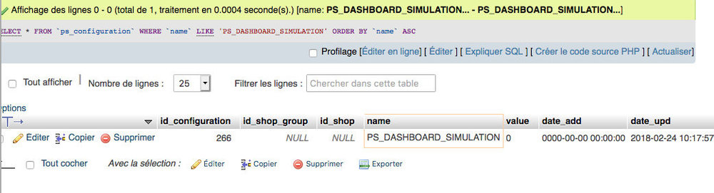

Bon du coup, on peut éliminer l’hypothèse du mode demo.
Faut que je regarde comment ça marche ses stats, parce que je les ai jamais utilisées... 😇

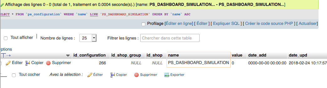

C'est quoi cet item "Sample Data Install", tout en bas dans le menu ?
Allez dans le menu "Paramètres avancés > Performances" et désactivez les modules non-Prestashop et les overrides le temps du test. Si la boutique est en prod, passez la d'abord en maintenance.

Un graphique est un graphique. Nous cherchons à savoir si les commandes existent vraiment - DANS la base de données
le apparement justement, c'est ça le problème

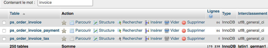

ps_order_invoice - ps_orders - ps-_orders_history- ps_order_invoice_payement- ps_orders-detail : Aucunes trace de la commande fantôme
