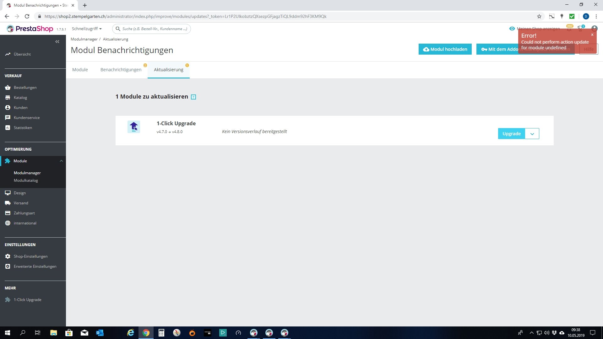

Kann es sein, dass mein Provider was vermurxt hat? Denn, wenn ich das 1-Click Upgrade anwähle im Backoffice geht recht lange nichts. Resp. der Browser zeigt an, dass er arbeitet. Dann erhalte ich den Error 504.
So kann ich auch nicht auf die aktuellste Version von Prestashop aktualisieren. Der 1-Click Upgrade ist schon die 4.7.0. Aber auch wenn sie älter wäre, müsste sie funktioieren. Evtl. ein TimeOut oder zugewiesener Speicher zu klein bemessen?

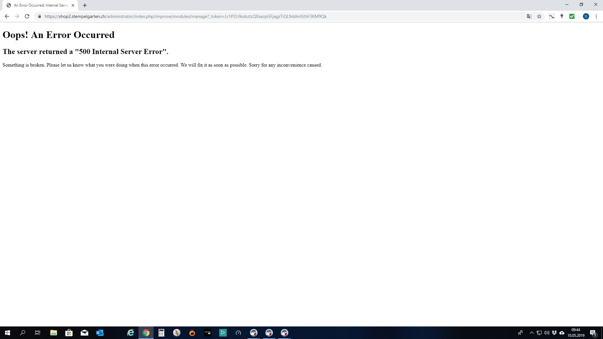

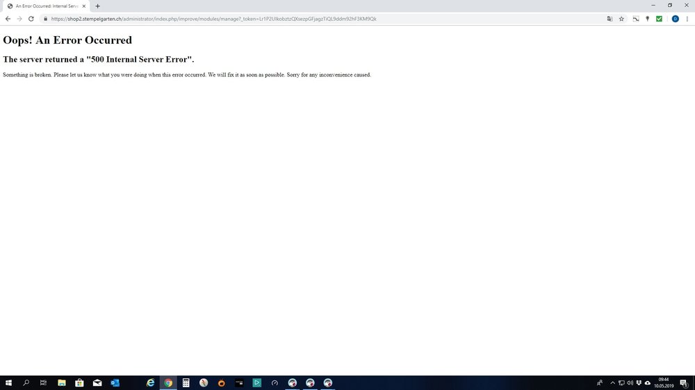

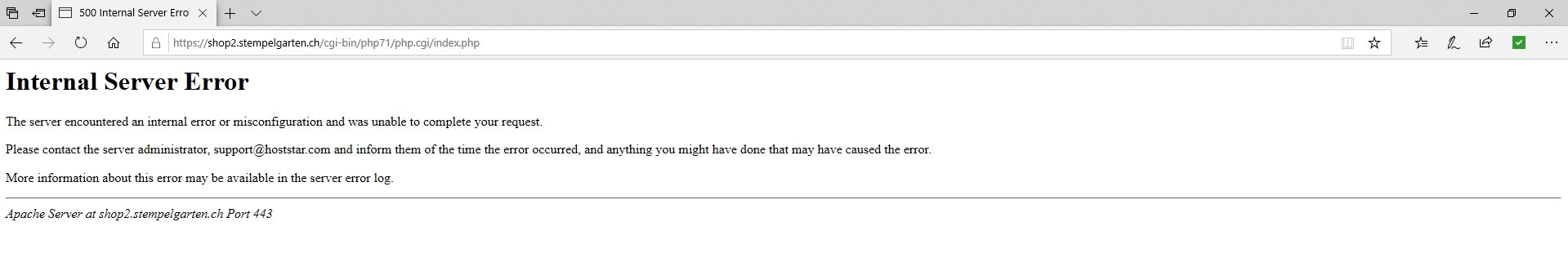

MS Edge bringt sofort den angefügten Error. MS IE ist fehleranfällig, Google Chrome funktioniert am besten.
Solche Fehlermeldungen hat auch der Support vom Hoster. Dann ändert er was an der PHP.ini und dann geht es wieder. Ich befürchte, dass tatsächlich die PHP und dessen Konfiguration immer für alle die auf dem selben Server sind, gelten. So passt immer wieder jemand was an und 1 User ist dann glücklich und ich habe wieder das Nachsehen.
Denn auch MS Edge geht ab und zu. Und es sind alle Caches und Cookies etc. gelöscht bei mir. Machmal komme ich nicht in den Shop oder das Backend. Dann muss man den Cache vom Shop löschen und es klappt wieder.
Beachte die URL im angegfügten Screenshot. Eingegeben habe ich aber schon die URL des Shops. Aber sofort wechselt die URL selbständig.

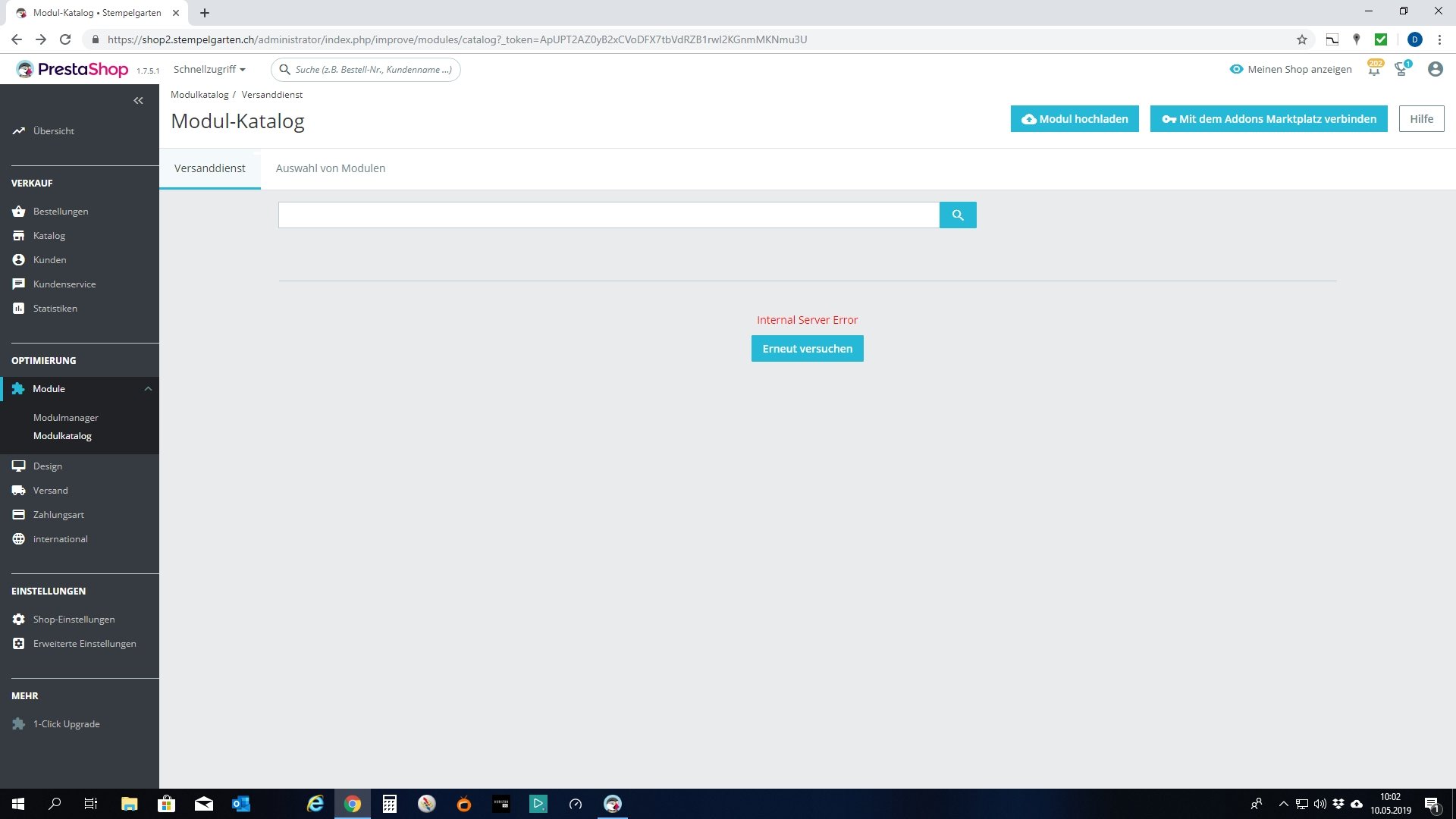

Jetzt konnte das Modul Rechtssicherheit installiert werden. Dann wollte ich nochmal in den Modulmanager um das Upgrade des 1-Click durchzuführen und erhielt folgende Meldung.
Also was ist das falsch konfiguriert? "Nur" ein Timeout? So kann ich dem Hoster nichts sagen. Der schiebt es immer auf Prestashop und ich soll mich an einen Exeprten dafür wenden. Ihr seit die Experten. Wen sollte ich sonst kontaktieren. Bis jetzt lag es immer nur am Hoster.

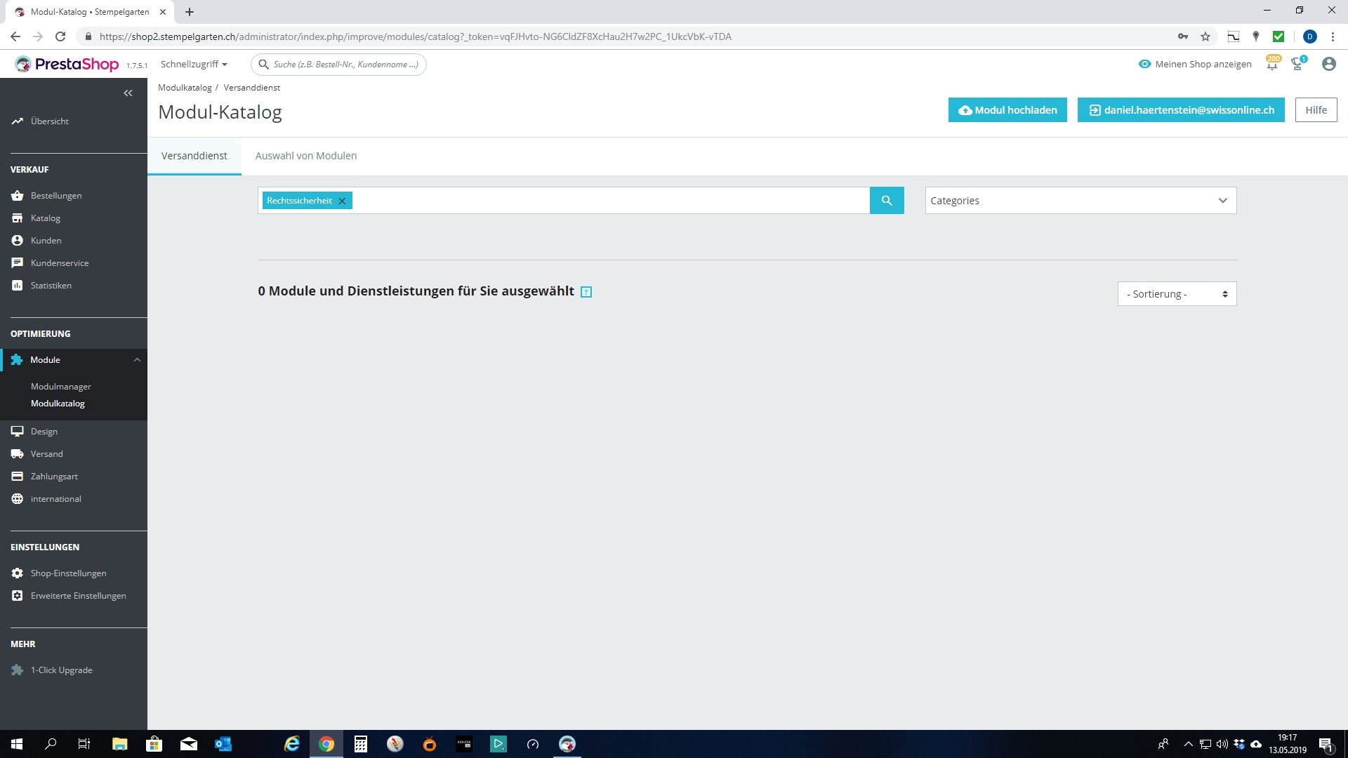

Also das ps_legalcompliance habe ich manuell umbenannt, das Backoffice läuft wieder. Also kann der Shop tatsächlich keine Module installieren. Wenn doch "erfolgreich", dann nicht wirklich erfolgreich.

Merkwürdig ist aber, dass ich jetzt das Modul deutsche Rechtssicherheit nicht mehr im Modulkatalog zur Auswahl bekomme. Finde es nicht mehr. Egal ob mal installiert oder nicht, müsste es doch dort immer noch zu finden sein. Heute Morgen war es ja noch da.

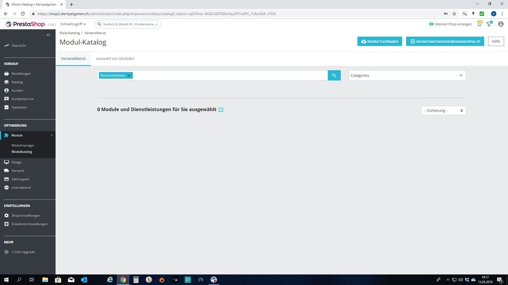

In deinem Screenshot suchst du nach einem Versanddienst namens "Rechtssicherheit", da kannst du natürlich nichts finden, du mußt schon im Reiter "Auswahl von Modulen" suchen.
Musste das schon irgendwie installierte Rechtssicherheitmodul löschen per FTP. Danach habe ich es im Shop wieder zur Installation finden können.

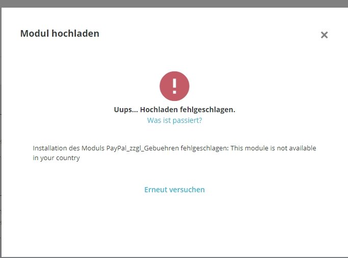

Jetzt aber das Problem mit den Modulen die ich installieren will und die Meldung erhalte:
Installation des Moduls paypal_zzgl_gebuehren fehlgeschlagen: This module is not available in your country
Wie kriege ich diese installiert? Denn es ging ja vorher auch. Plötzlich nicht mehr.

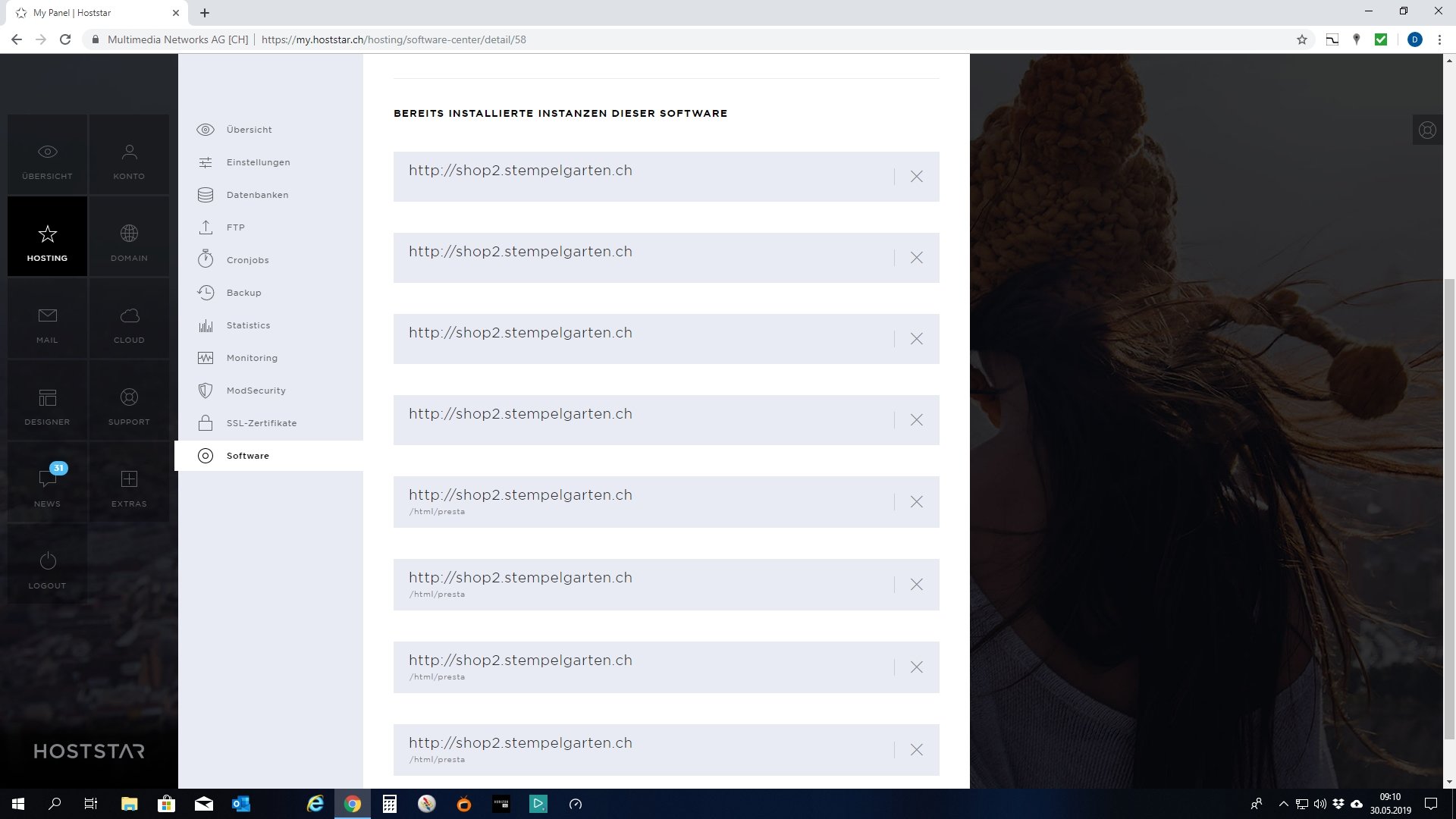

Wollte den PrestaShop mal neu installieren. Dann aber direkt auf der Hauptdomain. Auch in ein neues Verzeichnis. Leider kommt die Meldung, dass ein Fehler aufgetreten sei und ich es später nochmal probieren soll. Das ist schon seit ein paar Stunden so. Der Hoster hat noch nicht auf meine Mailanfrage geantwortet.
Was ich gesehen habe, es sind mehrere Instanzen des Shops drauf. 4 Mal ohne Pfad und 4 Mal mit dem selben Pfad, in dem es installiert ist. Installiert ist er aber bloss 1 Mal. Könnte doch auch für Probleme sorgen sowas.
Löschen der Instanzen geht nicht. Es kommt die Meldung:
Eine andere Software wurde in einem der Unterverzeichnise installiert. Sie können die Software erst deinstallieren, wenn diese entfernt wurde.
Selbst wenn das Verzeichnis per FTP gelöscht ist, kann die Instanz nicht gelöscht werden. Habe ich jetzt bei einer anderen Software probiert, die ich nicht mehr benötige.
