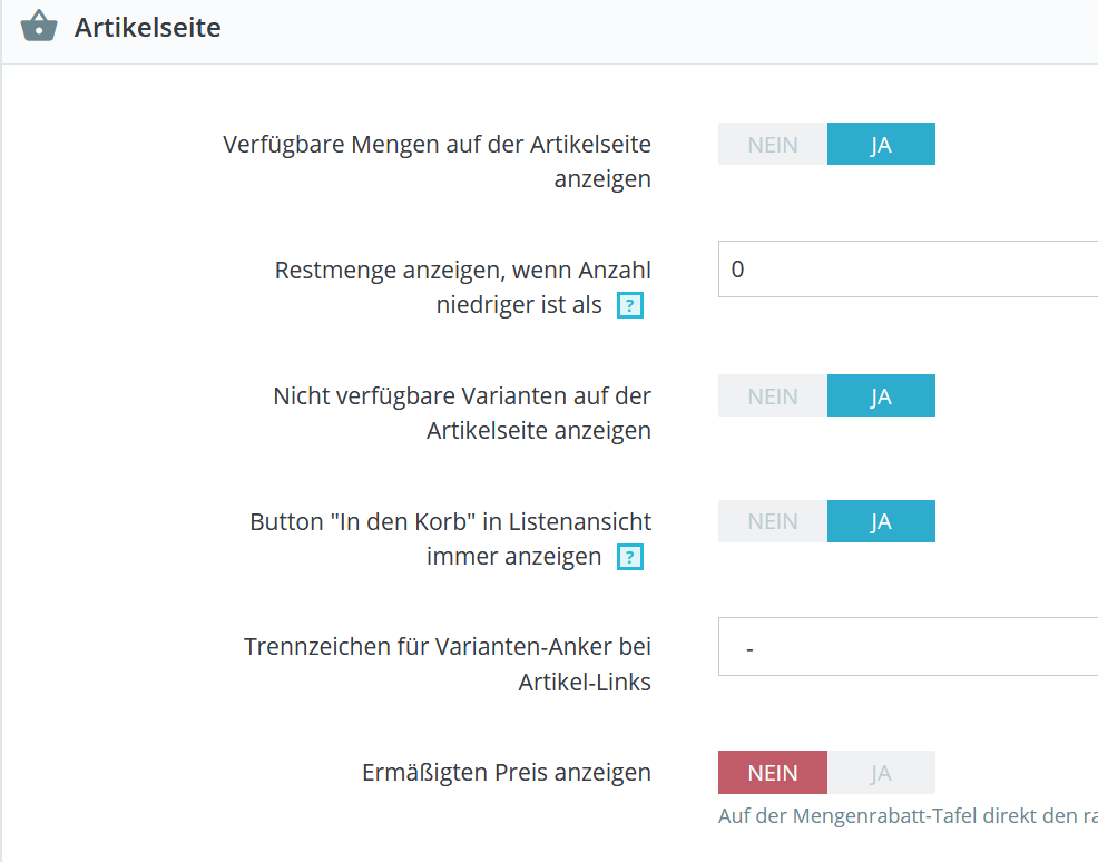

Indem du das in der Shop-Einstellung -> Artikel so festlegst ...
Wenn der Bestand 0 oder kleiner als 0 ist wird zumindest im Demo-Shop "Auf Lager 0 Artikel" angezeigt, das kann natürlich vom Template oder deiner Übersetzung abhängig sein.

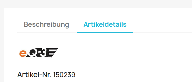

Schau doch mal auf den angehängten Screenshot. Ich habe schon vorab gelesen .....
und es wird nicht angezeigt .... wenn wir jetzt mal auf die Fragestellung zurückkommen könnten bitte? Muss das hier alles sein?

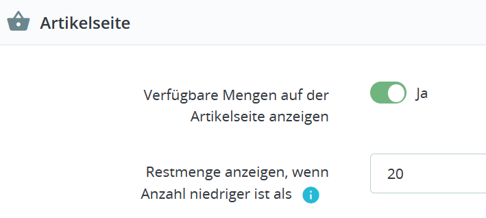

Und bevor jetzt wieder eine Diskussion kommt wegen der 0 bei bei Restmenge anzeigen. Hier hatte ich testweise und gerade nochmal eine 20 eingetragen und bekomme bei meinem Artikel mit 8 Stück Lagerbestand das hier angezeigt, also keine Restmenge:

Ja, jetzt haben wir das Problem, daß du dich an einen alten Thread angehängt hast, offenbar ist meine Aussage von Mai 2019 nicht mehr aktuell, jetzt steht im Demoshop keine Zahl mehr drin. Dazu kommt, daß der Thread als gelöst markiert ist, was auch nicht gerade förderlich ist, wenn man eine Lösung sucht ...
Aber willst du jetzt eigentlich daß der Lagerbestand immer angezeigt wird (das sollte im Tab "Produktdetails" geschehen, hast du da ggf. nachgeschaut?) oder nur wenn nur noch wenige Artikel verfügbar sind?

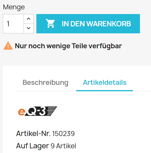

Ja toll, was denn nun? Ich habe eine neue Anfrage aufgemacht, da wurde ich zurechtgewiesen, dass ich doppelt anfrage, dann habe ich hier Antwort bekommen und werde jetzt zurechtgewiesen, dass ich wieder alles falsch gemacht habe. Hätte ich vielleicht gleich eine Antwort bekommen, anstatt mich dauernd nur rechtfertigen zu müssen, wären wir längst am Ziel.
Ich habe es jetzt also in den Artikeldetails tatsächlich entdeckt. Da hatte ich es wirklich nicht erwartet und alle 5 Leute, mit denen ich hier teste,  haben es dort auch nicht gesehen. Das wäre jetzt also geklärt.

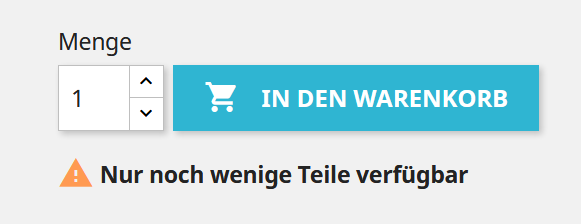

Kann man das irgendwo hinbekommen, dass es dort steht, wo "Nur noch geringe Stückzahl" steht?
