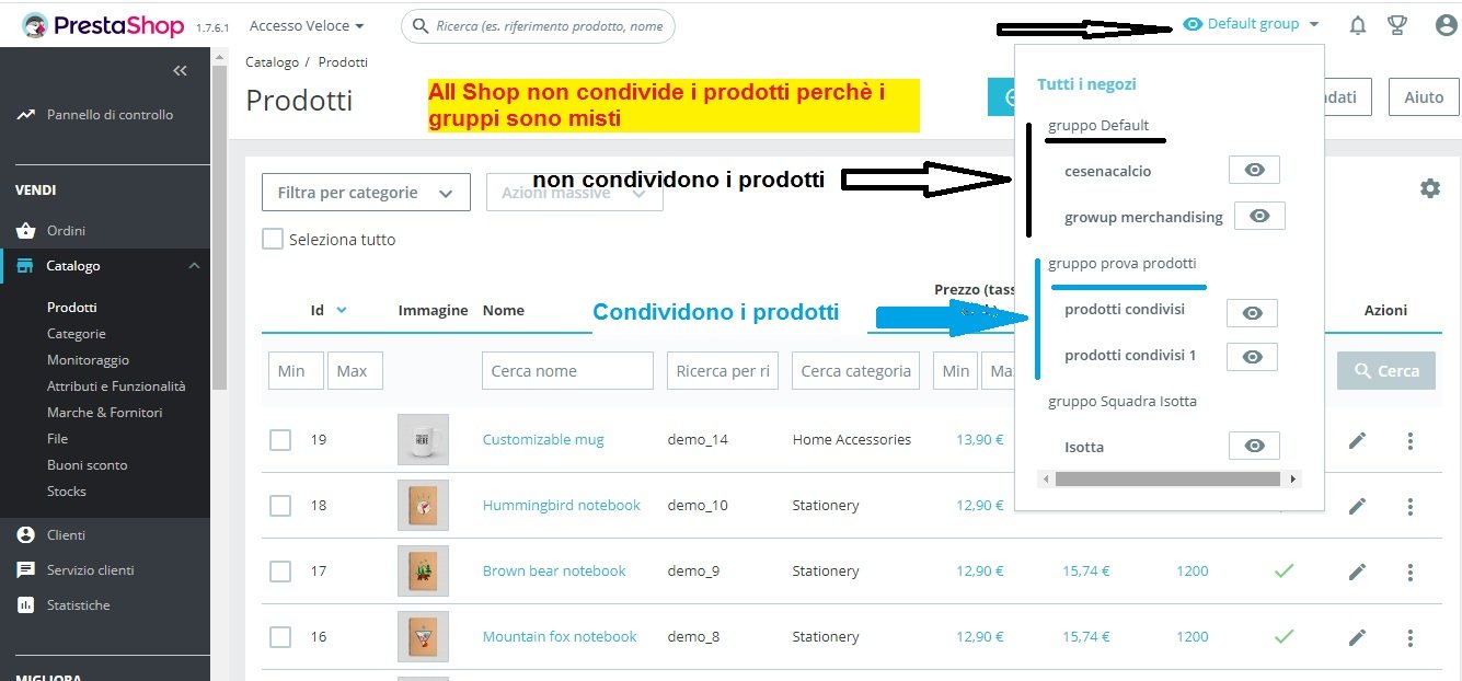

Ciao,
per vedere i prodotti in tutti i negozi è necessario aver configurato i negozi nello stesso gruppo di appartenenza in modo da condividere i prodotti questo lo si deve fare in fase di creazionie dei multi negozi. E' spiegato abbastanza bene nella sezione aiuto di Prestashop.
Io per esempio ho creato dei multi negozi che non condividono prodotti e clienti ma condividono spedizione e fatturazione, tutto sta nella configurazione iniziale dei gruppi dei tuoi multi negozi.
Si trova abbastanza documentazione on line.
Saluti

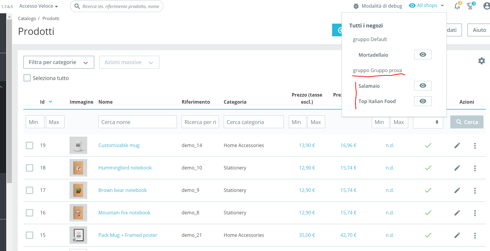

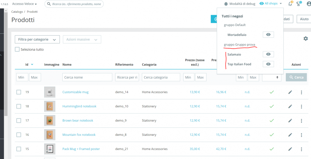

46 minutes ago, isotta said:
Ciao, grazie per la risposta,
Ho provato a creare un nuovo gruppo mettendoci dentro lo shop principale e un nuovo sotto-shop.
Il problema persiste, i prodotti creati dal sotto-shop non vengono mostrati dallo shop principale, ne in fase di ricerca e nemmeno nel catalogo prodotti. Ho provato a selezionare in alto a destra il gruppo nuovo al posto di lasciare "all-ahop" ma vedo solamente i prodotti inseriti di default.
Non capisco cosa mi sfugge...
