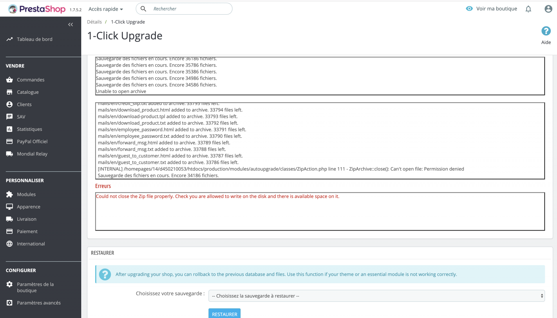

J'ai mis les chmod sur 755 sur les dossiers et sur 644 sur les fichiers via Filezilla. Malheureusement, j'ai toujours la même erreur.  Je précise que je suis en PHP 7.2.
Il semblerait que ce soit le fichier module/autoupgrade/classes/ZipAction.php qui pose problème. Quelqu'un aurait-il une piste ?
Merci pour votre aide.

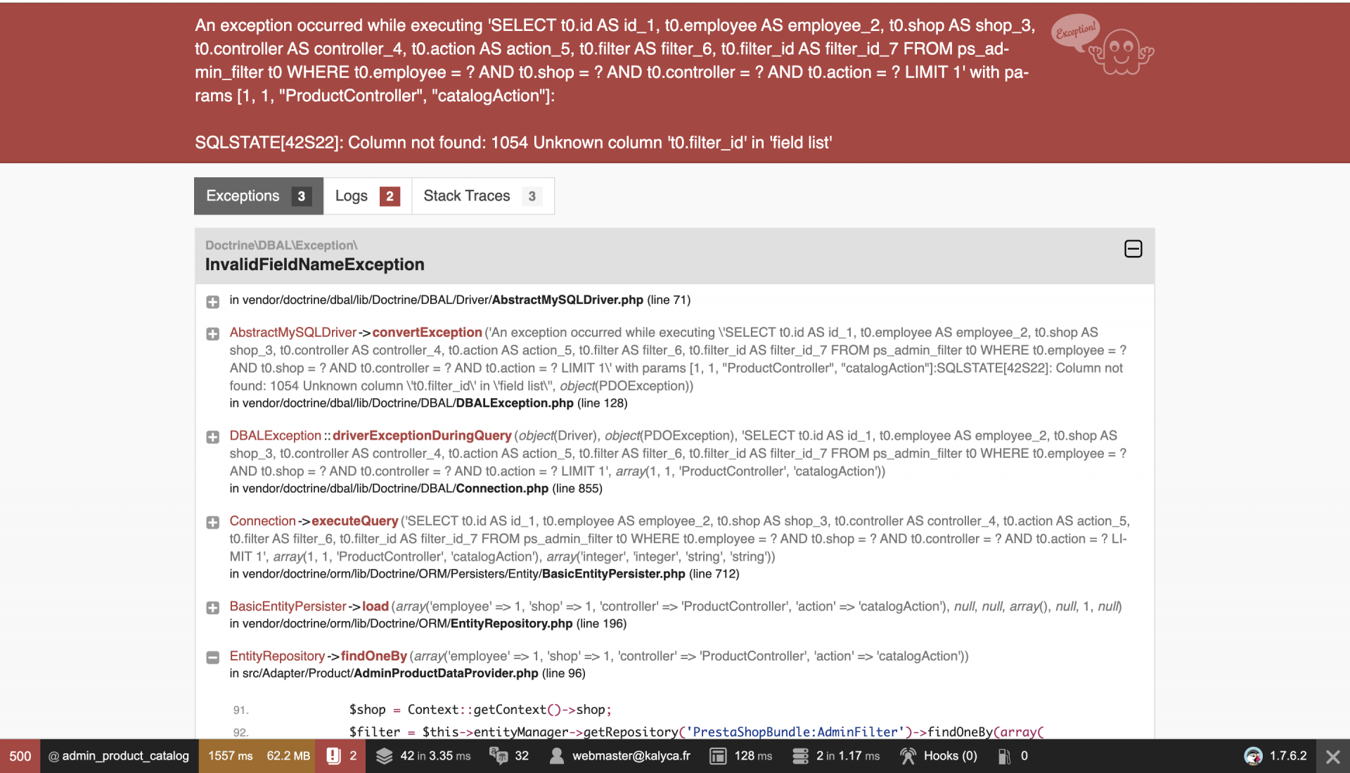

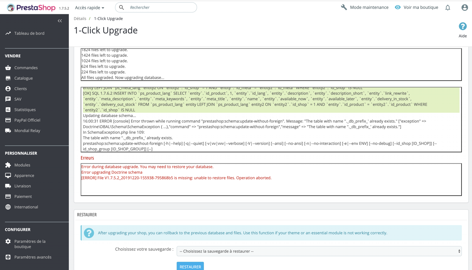

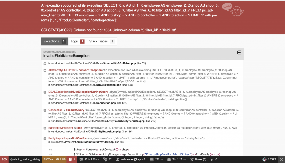

J'ai désactivé la sauvegarde sur le module 1-Click Upgrade et je n'ai plus l'erreur initiale. En revanche, j'ai le message d'erreur ci-joint. J'ai quand même mon back-office qui indique que je suis bien passé en version 1.7.6.2. En revanche, j'ai pas mal d'erreurs 500 dans le BO, principalement dans la rubrique "Catalogue" (voir seconde capture d'écran).
Je vais donc commencer par restaurer ma boutique à partir d'une sauvegarde antérieure à cette tentative de mise à jour.
En revanche, si quelqu'un peut m'aider pour refaire la mise à jour, je suis preneur.
