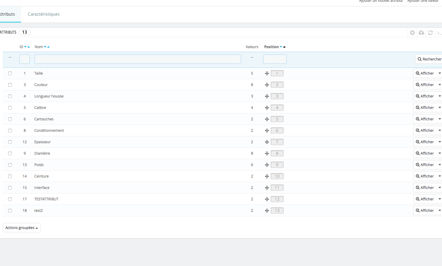

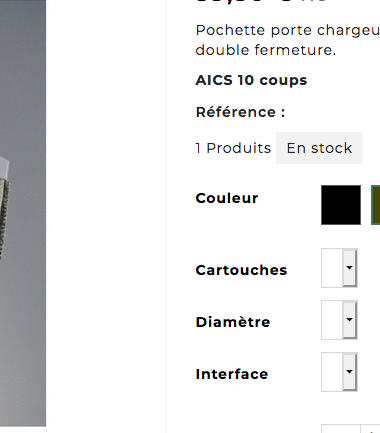

Natblac Posted May 4, 2019 Share Posted May 4, 2019 Bonjour, je me permet de demander un coup de main sur le forum !!! Je galère depuis le début. Lors de l'achat du templates, j'avais eu le même problème et le support l'avait solutionné .. sans me dire comment ... Lorsque je crée un attribut, ainsi que les valeurs qui s'y rattachent, les valeurs n'apparaissent pas dans le Front office. Il y a un petit carré ainsi que la flèche, mais la déclinaison n'apparait pas. Les anciens attributs crées fonctionnent, mais pas les nouveaux. Piste : Avec l'inspecteur je me rends compte qu'il manque ceci ::before "valeur" il n'y a que le ::after . Voilà la seule piste que j'ai. Merci pour votre précieuse aide !!!! Link to comment Share on other sites More sharing options...
nat Posted May 5, 2019 Share Posted May 5, 2019 merci pour le conseil okom3pom Donc il s'agit de la dernière version de prestashop 1.7.5.2 en PHP 7.2 Templates acheté chez prestashop et un code d'origine. Hebergé chez OVH Testé sur safari, firefox .. URL : http://www.test.blac-tactical.com/fr/pochettes-cartouches/39-722-1aics-magazine-pouch.html#/25-couleur-vert_olive_drab Le problème persiste. Impossible de créer une valeur d'attribut qui soit visible sur le front. HELP !!! Link to comment Share on other sites More sharing options...

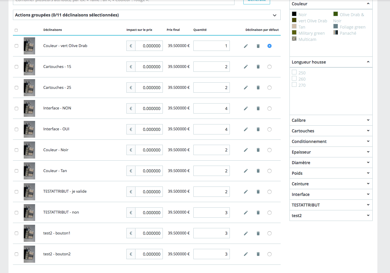

nat Posted May 5, 2019 Share Posted May 5, 2019 Voila je viens de faire un essai et cette fois ci, la déclinaison n'apparait pas du tout. Ni l'attribut ni sa valeur, comme si elle n'avait pas été crée. Link to comment Share on other sites More sharing options...
nat Posted May 5, 2019 Share Posted May 5, 2019 oui les voici. Link to comment Share on other sites More sharing options...

nat Posted May 5, 2019 Share Posted May 5, 2019 oui, je passe par le système basic de prestashop : Attribut et caractéristique / Attribut / ajouter une valeur. ça fonctionne avec 3 anciens attributs mais là je ne peux pas en rajouter Link to comment Share on other sites More sharing options...

nat Posted May 6, 2019 Share Posted May 6, 2019 Oui, j utilise le générateur . Je sélectionne les différentes attribués/valeurs et ensuite je clique sur « generate » Link to comment Share on other sites More sharing options...

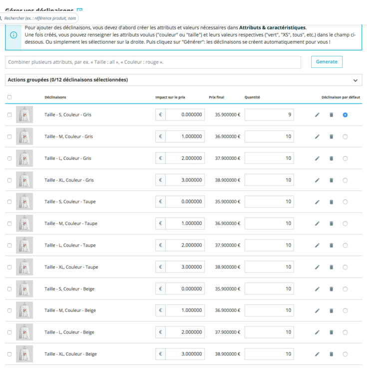

Mediacom87 Posted May 6, 2019 Share Posted May 6, 2019 à mon avis vous ne générez pas vos déclinaisons comme il faut. En regardant votre capture d'écran il semble que vous ayez 1 attribut seulement par déclinaison alors que vous devriez avoir chaque attributs pour chaque déclinaison, lorsque je dit chaque attribut c'est au minimum une valeur par attribut comme sur cette capture ou vous avez 2 attributs Taille et Couleur puisque toutes les valeurs pour créer toutes les associations : Pour arriver à ce résultat, il a suffit de sélectionner toutes les valeurs de taille puis toutes les valeurs de couleur et de lancer le générateur. 1 Link to comment Share on other sites More sharing options...
nat Posted May 6, 2019 Share Posted May 6, 2019 MEDIACOM87 ... merci !!!!!!!! ça marche ! je ne faisais pas comme il fallait !! Link to comment Share on other sites More sharing options...
