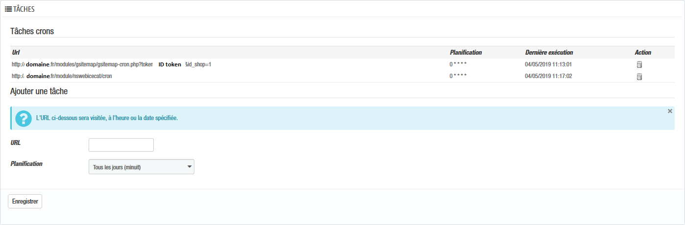

XGM Posted May 4, 2019 Share Posted May 4, 2019 Bonjour, Je souhaite lancer des tâches CRON. Cependant, je n'ai pas réussi à faire fonctionne le gestionnaire de tâches cron intégré à Prestashop j'ai donc installé le module Crontab, mais ce dernier ne m'a pas l'air très compatible avec Prestashop 1.7.5.1 : Il est impossible de supprimer une tâche cron une fois créé (obligé de réinitialiser le module) et les tâches cron sont marqué comme lancé mais rien ne s'est passé (si je les lance manuellement elles fonctionnent) j'en conclus que ce module ne fonctionne plus sur la 1.7.5.1. Voici ce que j'ai actuellement : J'aimerais donc savoir de quelle manière je peux gérer plus ou moins facilement mes tâches cron ? Dois-je toutes les faire passer par le crontab du serveur (crontab -e) ? Ma syntaxe est-elle correcte ci-dessus ? Merci d'avance pour votre aide Link to comment Share on other sites More sharing options...
doekia Posted May 4, 2019 Share Posted May 4, 2019 (edited) Active le mode avancé du module cronjobs et insère un cron système 0 * * * * /usr/bin/wget https://...... avec l'url présenté dans le module Edited May 4, 2019 by doekia (see edit history) Link to comment Share on other sites More sharing options...
XGM Posted May 4, 2019 Author Share Posted May 4, 2019 Merci pour cette réponse rapide Doit-je respecter 0 1 * * * ? car si j'ai des tâches qui s'effectuent toutes les 20 minutes seront-elles prise en charge ? Ou dois-je modifier par */20 * * * * ? Pas besoin de guillemet pour l'adresse http ? Link to comment Share on other sites More sharing options...
doekia Posted May 4, 2019 Share Posted May 4, 2019 le cronjobs natif prestashop n'a qu'une granularité d'une heure - sauf patch ça ne fera rien Normalement l'url n'en a pas besoin. N'oublie pas de mettre -O /dev/null aussi dans la commande wget Link to comment Share on other sites More sharing options...
doekia Posted May 4, 2019 Share Posted May 4, 2019 (edited) Efface ton message Il faut vraiment prendre l'habitude de ne pas publier de token et ou d'url d'admin dans les espaces public PS: pardon c'est 0 * * * * pas 0 1 * * * - my bad PS2: /dev/null en un mot, sans espace Edited May 4, 2019 by doekia (see edit history) Link to comment Share on other sites More sharing options...
