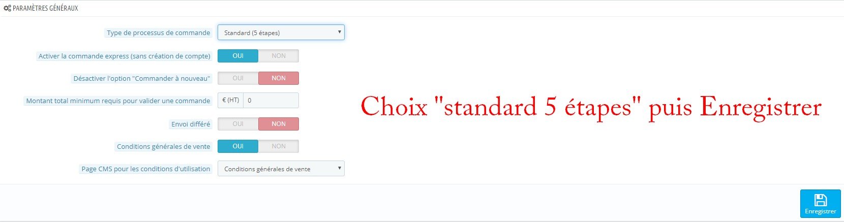

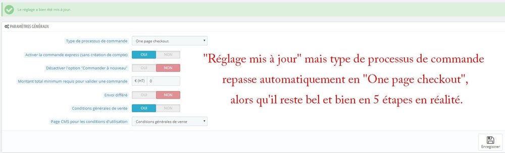

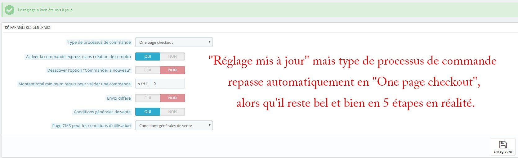

gouna Posted May 2, 2019 Share Posted May 2, 2019 (edited) Bonjour, J'ai un soucis sur mon site gounacreations.com. Je ne peux pas passer le tunnel de commande en One Page checkout. Pourtant le réglage est bien sur "One Page checkout". Si je le bascule en "5 étapes", et que j'enregistre le réglage, et bien rien à faire, le réglage officiel reste One Page checkout mais le rendu réel du tunnel du commande reste en 5 étapes. Voir pièces jointes. Avez vous une solution? Merci. Edited May 7, 2019 by gouna (see edit history) Link to comment Share on other sites More sharing options...

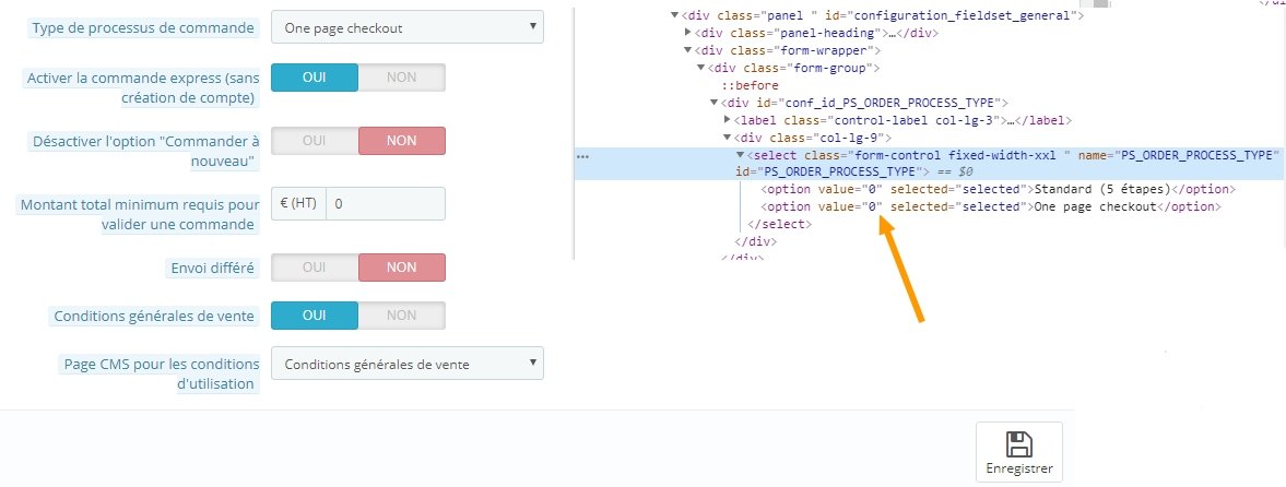

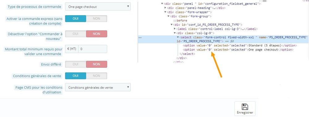

gouna Posted May 7, 2019 Author Share Posted May 7, 2019 En analysant ma page de préférences avec la console chrome, je remarque quelque chose qui m'interpelle : option value=0 pour les 2 options, est-ce normal? Merci. Link to comment Share on other sites More sharing options...
BeComWeb Posted May 7, 2019 Share Posted May 7, 2019 Pas du tout. Je pense que vous avez trouvé la raison de votre problème. Est ce que vous avez un fichier "AdminOrderPreferencesController.php" dans override/controllers/admin ou des fichiers dans override/controllers/admin/template/order_preferences ? Link to comment Share on other sites More sharing options...
