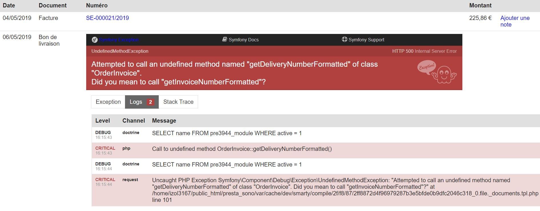

jerome_08 Posted May 7, 2019 Author Share Posted May 7, 2019 Bonjour finalement j'ai quand meme des bugs, j'en ai vu 2 quand je change le statut d'une commande, j'ai une erreur " Attempted to call an undefined method named "getDeliveryNumberFormatted" of class "OrderInvoice". Did you mean to call "getInvoiceNumberFormatted"? et quand j'ai modifié un produit, alors qu'il est activé il n'est devenu invisible en ligne, lorsqu'on le cherche sur le front, il apparait dans les resultats de la recherche mais lorsqu'on veut ouvrir la fiche produit on tombe sur la catégorie parente... et depuis le back office lorsque je clique visualer, meme résultat, je tombe sur la catégorie parente Je viens de me souvenir que j'ai une sauvegarde récente donc j'ai 2 choix: 1) corriger ce problèmes en esperant qu'il n'y en a pas d'autres 2) recupérer depuis ma sauvegarde les tables shop_url et shop_id, ce sont dans ces 2 tables où j'ai modifé les ID Qu'en pensez vous? et peut on uniquement restaurer ces 2 tables depuis la sauvegarde? Merci... Link to comment Share on other sites More sharing options...
Janett Posted May 7, 2019 Share Posted May 7, 2019 Attempted to call an undefined method named "getDeliveryNumberFormatted" of class "OrderInvoice". Did you mean to call "getInvoiceNumberFormatted"? Avez vous un fichier override/classes/order/OrderInvoice.php ? Si oui il doit y avoir des références au module ba_prestashop_invoice dedans qui provoquent l'erreur si vous n'avez plus ce module. Pour le reste, encore une fois vous avez modifier des valeurs dans la base de données et créer des incohérences puisque vous n'avez pas modifier les id_shop partout, en conséquence vous allez subir des effets de bords multiples. Vous devriez repartir de votre sauvegarde d'avant cette modification d'id_shop sauvage. Si vous voulez faire des modifications dans la base de données, un minimum de connaissances dans les bases de données relationnelles sont nécessaires. Link to comment Share on other sites More sharing options...
jerome_08 Posted May 7, 2019 Author Share Posted May 7, 2019 EDIT: en ayant une nouvelle fois vidé tous les caches, le problème du changement de statut a disparu... j'ai modifié 3 commandes sans erreur..... il ne reste que le problème de mon article "invisible" il a pourtant une quantité, une catégorie Pour les compétences, je suis d'accord avec vous, mais on se débrouille comme on peut ... j'espère apprendre de mes erreurs je vais essayer de restaurer à partir de la sauvegarde, y a t il moyen de uniquement restaurer les tables touchées par mes manips? Link to comment Share on other sites More sharing options...
