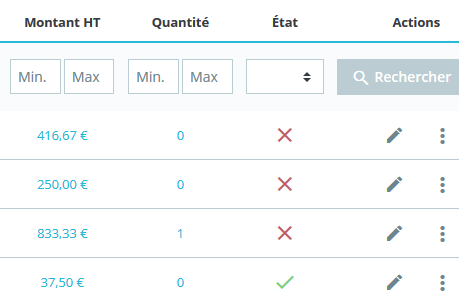

BenjiDeLaJungle Posted May 2, 2019 Share Posted May 2, 2019 (edited) Bonjour, J'ai un site prestashop en version 1.7.5.1 avec une base de données CloudDB de chez OVH. J'ai un logiciel qui permet d'importer les produits d'un logiciel ERP vers la base de données Prestashop. Les produits sont ajoutés correctement dans la base de données (si un produit est actif ça le place directement actif dans la base de données). Le problème est qu'une fois les produits importés, lorsque je modifie un produit depuis le back office prestashop cela désactive tous les produits, ça les rend inactifs dans la base de données aussi, ça change leur valeur dans la colonne actif dans la table ps_product_shop. Est-ce que quelqu'un saurait d’où pourrait venir ce comportement et comment les résoudre? Edited May 10, 2019 by BenjiDeLaJungle (see edit history) Link to comment Share on other sites More sharing options...

BenjiDeLaJungle Posted May 3, 2019 Author Share Posted May 3, 2019 Sur prestashop, je clique sur le crayon pour modifier un produit puis j'enregistre ou je clique juste sur l’icône de l'état pour le changer et ça désactive tous les produits Pour le logiciel, il modifie les valeurs dans les bases de données j'ai un fichier de traitement pour chaque base de données avec laquelle j’interagis, par exemple dans la base ps_product_shop je dois mettre ce que je veux avoir dans le champs de la base de données en fonction de ce qu'il a extrait précédemment dans mon fichier ps_product_shop.trt, ci dessous le in->art_etat correspond au nom du champs extrait correspondant à si un produit est actif. Link to comment Share on other sites More sharing options...

BeComWeb Posted May 6, 2019 Share Posted May 6, 2019 La colonne "active" existe dans 2 tables : product et product_shop. Si vous n'êtes pas en multiboutique, ces 2 tables doivent, pour un même produit, avoir la même valeur. Donc le problème vient probablement du fait qu'à un moment de son processus, le logiciel "désynchronise" les 2 tables. Link to comment Share on other sites More sharing options...
BenjiDeLaJungle Posted May 6, 2019 Author Share Posted May 6, 2019 Je suis en mode multi-boutique, il y avait certaines valeurs qui différaient entre les 2 bases de données mais je viens de les changer pour qu'elles soient les mêmes et le problème est toujours la. J'essaie de voir s'il y a autre chose qui pourrait provoquer cette désynchronisation mais pour l'instant je ne trouve pas. Link to comment Share on other sites More sharing options...
BenjiDeLaJungle Posted May 10, 2019 Author Share Posted May 10, 2019 J'ai trouvé le problème ça venait d'un trigger qui devait modifier l'état d'un produit si la quantité était à 0, je l'ai corrigé et j'ai plus de problèmes Link to comment Share on other sites More sharing options...
