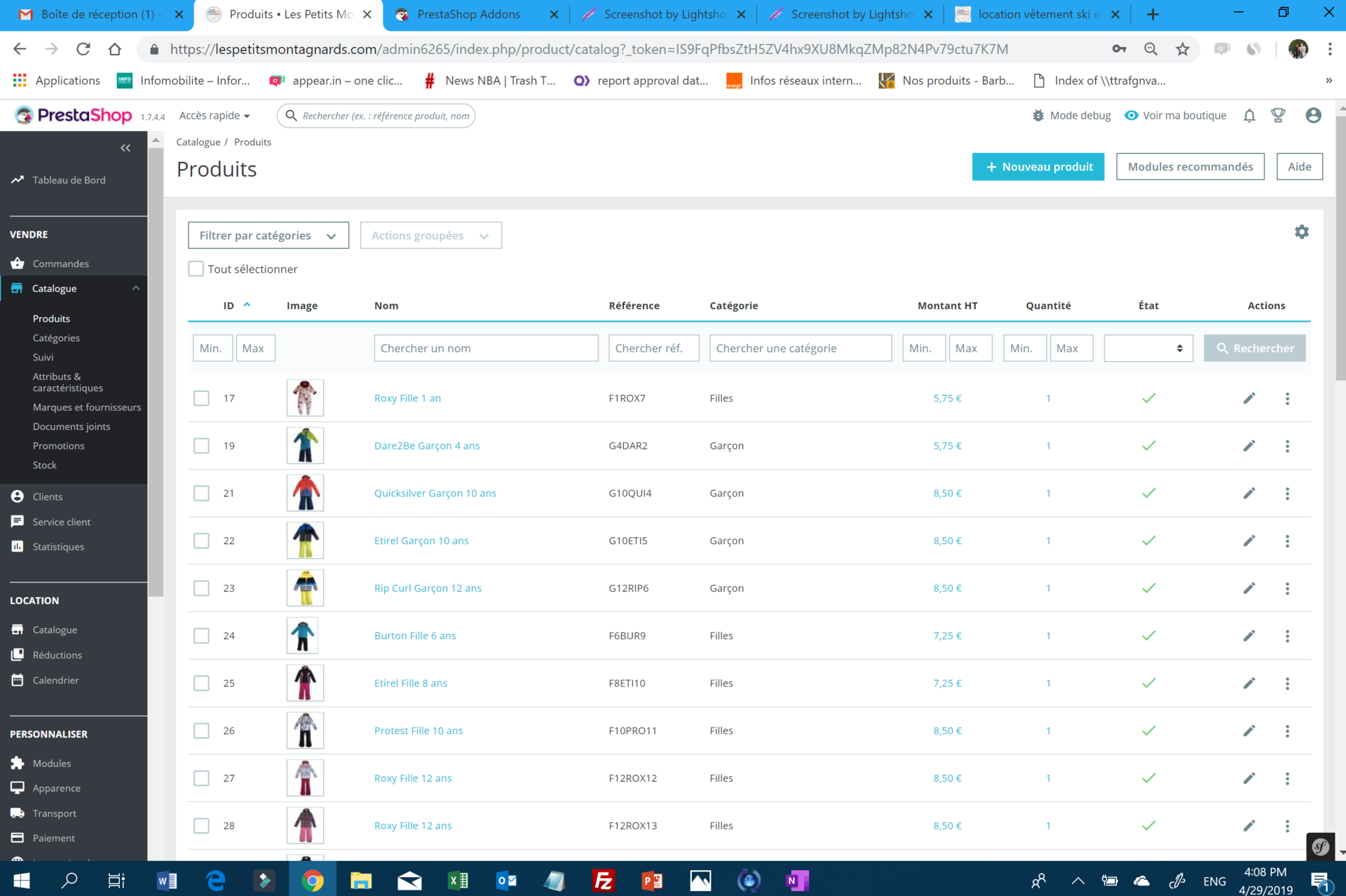

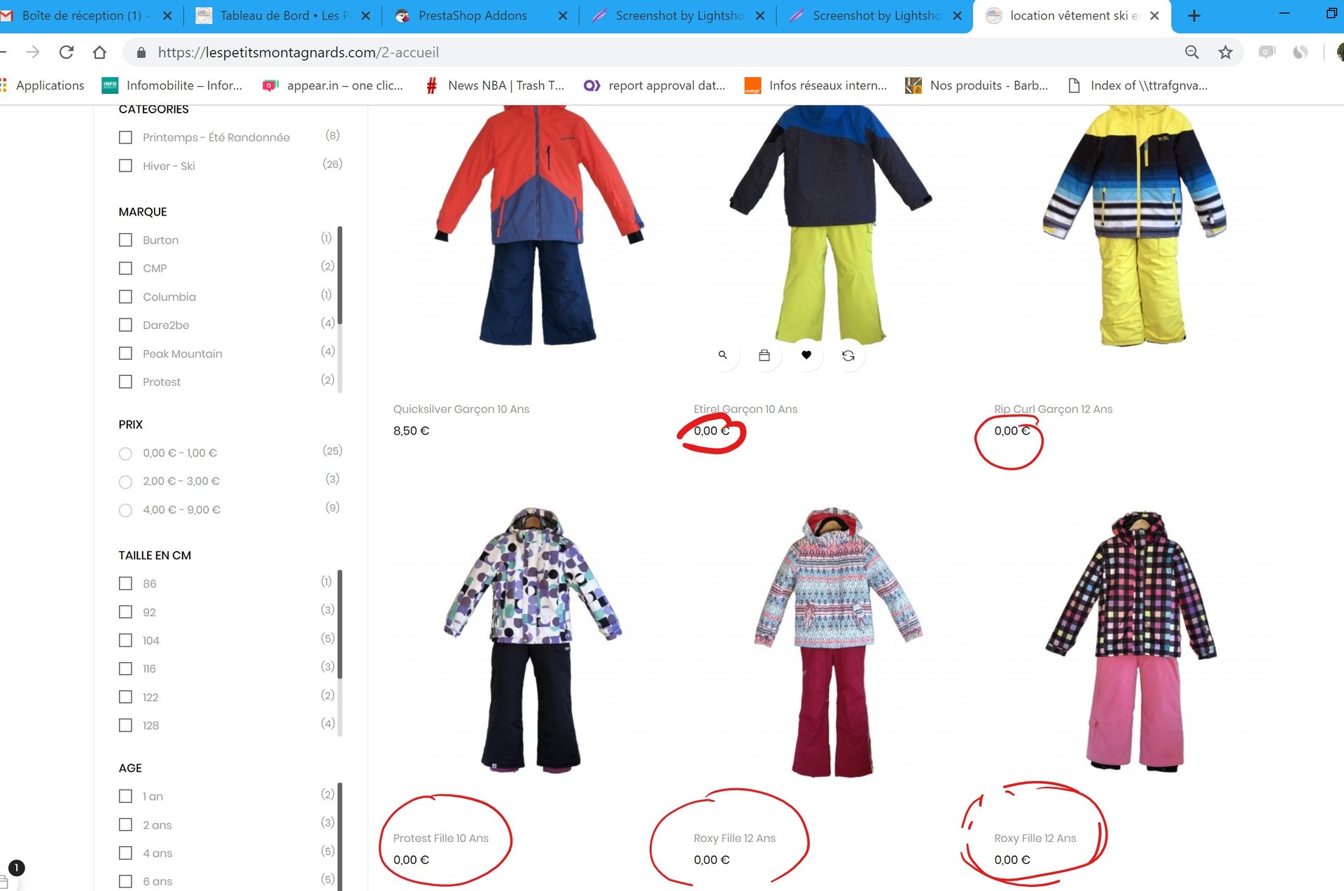

PGM1274 Posted April 29, 2019 Share Posted April 29, 2019 Bonjour a tous, Depuis quelques jours je rencontre un probleme bizarre: j'ai change l'ensemble prix de mes produits via la fiche produit dans mon BO et dans mon front office le prix est a 0 pour plus de la moitie de mes articles(site: screenshot 1, BO: screenshot 2). J'ai regarde les fiches produits entre ceux fonctionnant correctement et les autres, a priori, elles sont identiques Quand je cree un nouveau produit, le prix s'affiche de facon correct sur le site. J'ai un theme acheté sur presta (Movic by leotheme) mais le pb persiste quand je bascule sur le theme classique. Auriez vous une idée de comment regler mon probleme ? Merci Cdt PG Massoulier https://lespetitsmontagnards.com/23-location-vetement-ski-enfant Version de prestashop: 1.7.4.4 Link to comment Share on other sites More sharing options...

PGM1274 Posted April 29, 2019 Author Share Posted April 29, 2019 ce qui est bizarre c'est que lorsque je fais une copie du produit (duppliquer dans la fiche produit), le prix apparait correctement original avec prix a 0https://lespetitsmontagnards.com/garcon/23-Location-vetement-ski-rip-curl-garcon-12-ans-bleu-jaune.html copie:https://lespetitsmontagnards.com/garcon/76-Location-vetement-ski-rip-curl-garcon-12-ans-bleu-jaune.html Quelqu'un aurait il une idee ?? Merci Cdt Link to comment Share on other sites More sharing options...

PGM1274 Posted April 30, 2019 Author Share Posted April 30, 2019 Bonjour Janett, Effectivement j'ai modifie les prix 1 par 1 dans le BO. Dernierement j'ai ajoute 1 theme ( Movic by leotheme achete sur la marketplace Presta) et un nouveau module de gestion de location (je fais de la location de produits) cela a bien fonctionne jusqu'au changement de prix fait via l'interface BO. J'ai désinstallé le module , ca n a rien changé, j'ai remis le theme classic : pareil. Merci Link to comment Share on other sites More sharing options...
