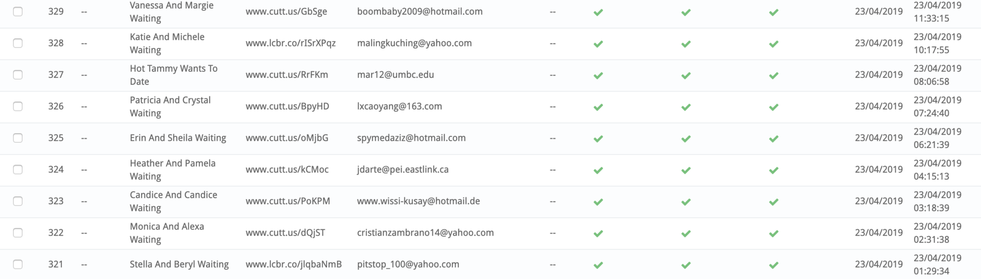

JCL69 Posted April 23, 2019 Share Posted April 23, 2019 Bonjour tout le monde, Depuis quelques jours, je suis confronté à un souci que l'on peut qualifier de spam. Puisque de nombreux comptes clients se créént. Mais rien que l'intitulé du Nom de famille et le prénom est remplacé par une URL dont je n'ai suis pas allé voir mais qu'a mon avis, ne pointe pas vers Wikipédia, me laisse présager une sorte de spam. Mon prestashop est bien a jour (version 1.6.1.23), je n'ai pas installé récemment de nouveau module ni fait un changement spécifique à la config de ma boutique. Du coup, je m'interroges : Pourquoi d'un coup un tel "bombardement". En effet, je reçois environ une vingtaine d'inscriptions de ce type (copie d'écran ci-jointe). Il me faut faire le tri tous les jours en faisant attention aux vrais comptes clients (autrement, ça ne serait pas drôle, évidemment). J'ai d'abord tenté la suppression un par un (fastideux, il faut le reconnaître). Puis je suis passé directement sur PhPMyAdmin pour faire une sélection et supprimer tout d'un coup les comptes parasites. D'autres personnes ont eu le même souci et que peut-on faire pour arrêter ce flot de comptes-spam ? Si quelqu'un à une solution, je suis preneur. Merci par avance. Link to comment Share on other sites More sharing options...
Eolia Posted April 23, 2019 Share Posted April 23, 2019 https://www.prestashop.com/forums/topic/981158-securite-spam-compte-client-solution-13-17/ 1 Link to comment Share on other sites More sharing options...

David SCHLAMA Posted April 23, 2019 Share Posted April 23, 2019 Bonjour, J'ai eu le même soucis avec les mêmes comptes spam pour un de mes clients, j'ai installé le module de Google reCAPTCHA de Knowband, c'est le seul qui à fonctionné contre ce genre de spams après avoir suivi des dizaines de propositions... @+ David Link to comment Share on other sites More sharing options...
