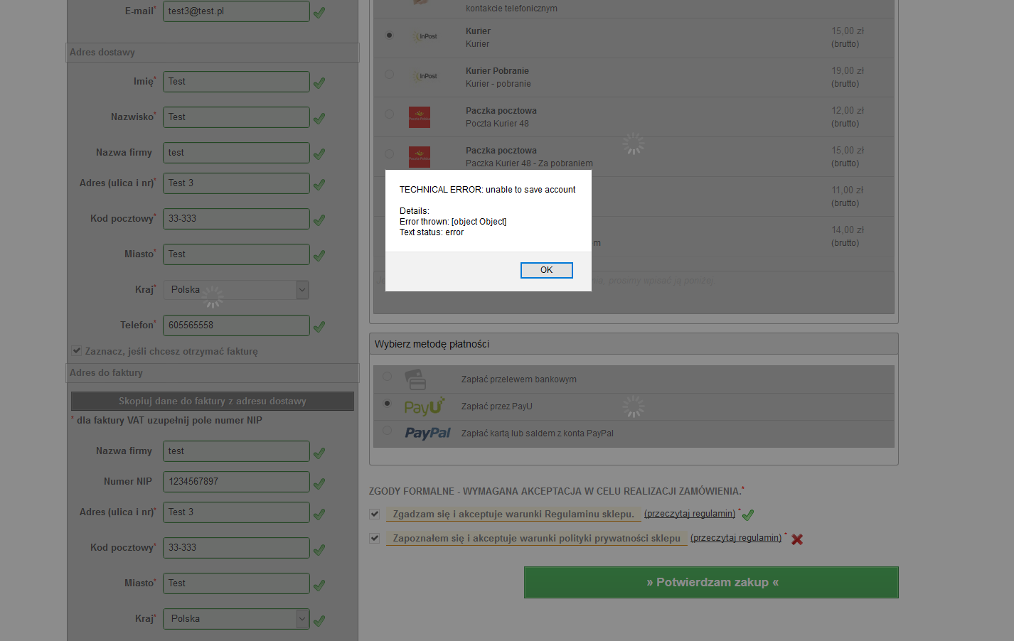

Witam, jednak wystąpił błąd i nie dało się złożyć zamówienia po zmianach w pliku Customer.php
Co zrobiłem nie tak?

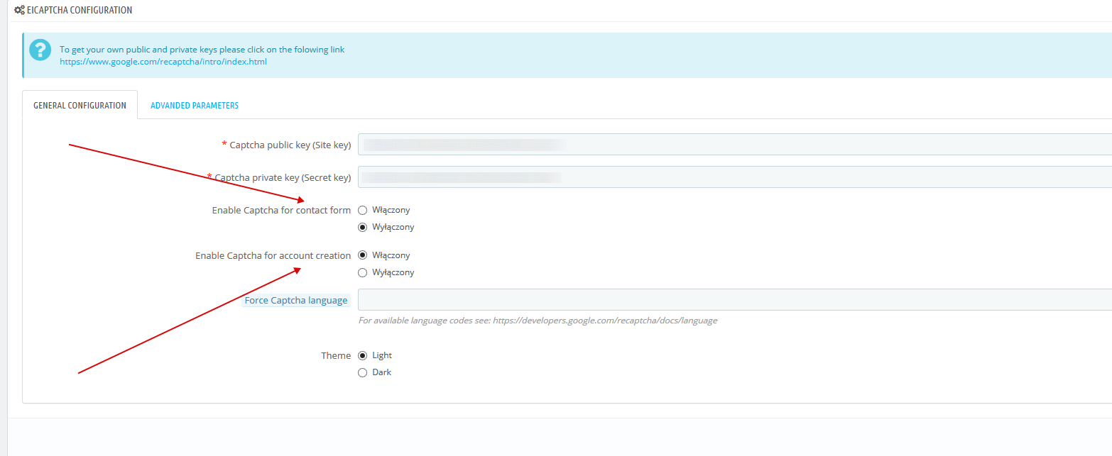

przed majówką zainstalowałem eicaptcha i 0 botów od tego czasu :D z minusów to klientów też 0, a jedna osoba, która się odezwała to że przy składaniu zamówienia (gdzie też jest formularz rejestracji) captcha nie działa (na ten moment nie mam info czy captcha za trudna, czy się nie wyświetla u klienta) także tego...

Niestety nadal nie działa :(. Czy mam odinstalować skrypt eicaptcha udostepiony przez @grennet?

Sprawdziłem wszystko jeszcze raz wg instrukcji powyżej. Plik Validate.php wrzuciłem w oryginalne pobrany powyżej. Wykasowałem cache z poziomu menu sklepu, wykasowałem plik class-index.php. Wymusiłem ponowną kompilację... Przy składaniu zamówienia nadal wyskakuje:
"incorrect response to CAPTCHA challenge. Please try again."
Poddaje się, poszukam innego rozwiązania. Mimo wszystko dzięki za pomoc.
Mam włączony tryb: Zakupy na jednej stronie - może to jest problemem?
Edited by Grafii76 (see edit history)

Wyłączyłem mail po rejestracji, wyczyściłem cache ale nadal nie działa.
Problem jest z zakupami bez rejestracji, nie da się zautoryzować CAPTCHA. Zakup w 1 kroku, może to jest problem. Czy ktoś kto używa zakupu w 1 kroku (nie w5) i działa CAPTCHA przy zakupie bez rejestracji? Przykład jak tutaj: zamek-szyfrowy.pl
