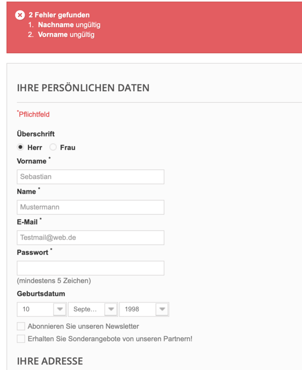

Hallo
Ich habe es mit der Patchdatei versucht, es funktioniert soweit.
Nun hab ich aber festgestellt das niemand ein Kundenkonto erstellen kann, chekout über PayPal geht auch nicht.
Mit freundlichen Grüßen
christian
3 hours ago, ChrisBo said:
Hallo
christian
Hallo
Ich hab es jetzt hin bekommen. Jetzt läuft alles ohne Probleme.
Das Problem war das ich die Patchdatei nicht UTF-8-kodiert  gespeichert hatte.
mfg
Christian
