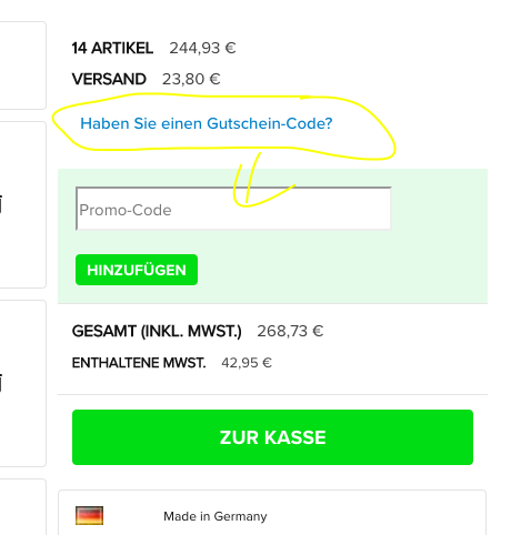

ich habe seit kurzem das Problem, dass bei mir im Shop keine Gutscheincodes mehr angenommen werden.
Hat jemand eine Idee wie ich herausfinden kann wo das Problem liegen könnte?
Prestashop 1.7.4.3
Ich habe einige Addons installiert, ein angepasstes Template in gebrauch. Im Shop Kaufprozess kann man zwar per klick auf "Haben sie einen Gutschein-Code?" einen Code eingeben, es passiert aber nichts. Ich habe leider keine Idee wie ich das Problem lokalisieren könnte.
Der Shop ist erreichbar unter http://shop.cooling-cubes.com  und der folgende code  WIN2019TER  hat im Januar noch funktioniert. Der code ist unter Katalog - Rabatt immer noch aktiv, das von Datum in der Vergangenheit und das Ende Datum in der Zukunft. Alles andere ist eingestellt wie es immer funktioniert hat. Ganz simpel 10% ohne weitere Einschränkungen.
Über einen Tipp wäre ich dankbar.
Falls das angeben des Shops + Code gegen die Regeln verstößt nehme ich das natürlich raus. Der Code wird aber auch direkt deaktiviert sobald es wieder funktioniert.
Danke und Grüße
Ingo
Edited by idmaker (see edit history)
