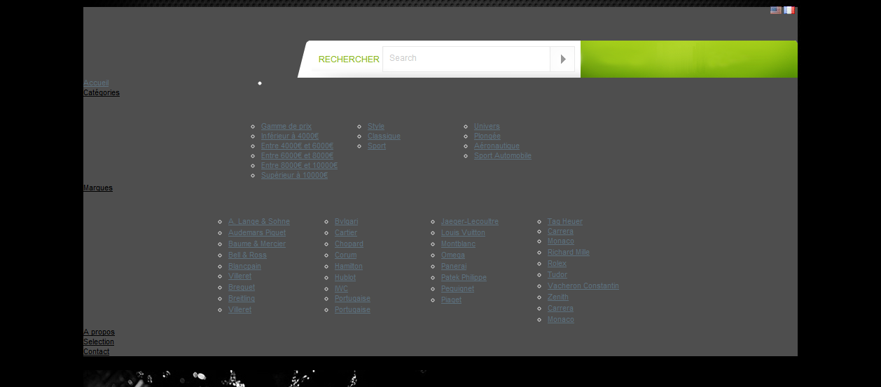

Je viens d'ajouter votre menu sur mon site, j'utilise prestashop 1.4.8.2.
J'ai un problème au niveau de la construction du menu.
Une petit demo en pièce jointe.
Un petit problème de css, de cache? Je n'ai pas trouvé de solution.
Merci pour votre aide.
Cordialement.
Edited by nick2paris (see edit history)
Je n'ai pas encore utilisé le module mais de tête comme ça :
- pour le menu qui se décline à gauche, utilise firebug, tu devrais t'en sortir si tu fais un peu d'effort.
- même histoire pour les boutons qui restent en surimp même si on est pas sur de la pao...
- pour les liens des pages CMS, utilise leur lien d'origine pour le créer. par exemple "cms.php?id_cms=8"
Merci beaucoup pour ta réponse Yvesbj (et désolée pour la mienne, tardive)
Pour le menu qui décline à gauche et malgré Firebug, je n'y arrive pas du fait qu'il calcule à chaque bouton un décalage différent vers la gauche, donc avec un nombre de pixels qui varie à chaque fois.
Merci pour les liens vers CMS, j'ai pu faire cela avec le menu personnalisé.
Merci et bonne journée... à l'ombre !
